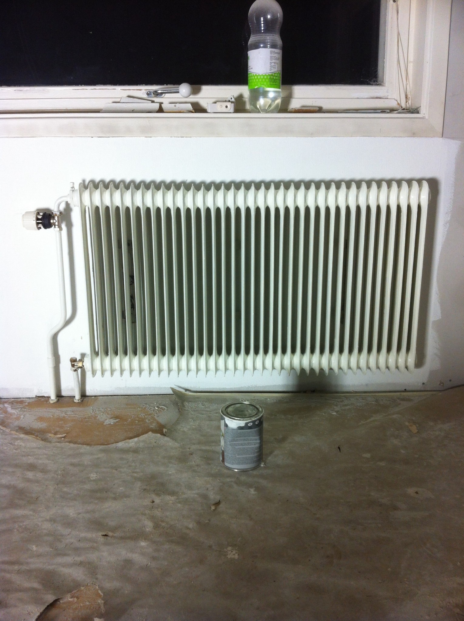

Har problem i huset med värmen, har googlat och försökt lufta men det kommer bara vatten nu. Motionerat termostater osv.
Är en Nibe 1250 bergvärme, med en grundfos type up 36-50 f200 cirkulationspump.
Pannan står i källaren, med 2 boplan ovanför, alltså cirka 4-5m till högsta element.
22 element på första plan, 14 element på andra våning. Gamla radiatorer.
Problemet är att elementen blir ljummna upptill men kalla nedtill, som om de inte är tillräckligt med cirkulation. Pannan ger 37grader ut men returen är bara 20grader. Höjt trycket i systemet till 1.5 bar. Under den kallare vinterperioden så tordes detta problem inte finnas. Verkar komma nu när det är milt ute.
Vad kan felet vara? Vad ska jag felsöka härnäst?

Pumpen snurrar, kan inte se att det går att ändra hastighet men det kanske går på dom flesta? Får kolla närmre på den.
Har inte testat att stänga av större delen av element, ska testa detta.
Har värmekurva 10, som det skall vara här i Dalsland enligt Nibe.
16 grader på första våningen och 17 på andra.
Japp det sitter termostater på dom.

Den cirkulationspumpen är en extern och har inga lägen att välja manuellt, samma med den interna. Den interna cp står dock på 100%.
Testade att stänga av hälften av elementen men fortfarande samma problem. Ut temp. på 42,2 och retur på 27,7. Ljumna element upptill å kalla nedtill..

Har kollat stiften så dom rör på sig. Dom blir ju ljumna/varma upptill, sen går ju inte alla ventiler sönder samtidigt.
Så lite vatten kommer in i dom.
Har 1.5bar i systemet.
Kollat filtret nu med och det var knappt nåt smuts i det.
Vad heter den externa bör finnas möjlighet att reglera den. Har du arbets tank eller bypass eftersom du har extern cp ? står den interna cp när kompressorn står still ?KarlssonFredrik skrev:

grundfos type up 36-50 f200 heter den externa, vet inte vad den interna heter.
Den sitter på returledningen några meter ifrån pumpen, så arbetstank är det väl inte då?
Den interna cp går bara när kompressorn går.

Vet inte riktigt vad bypass innebär, kan det vara detta. Under externa Cp som sitter på returledningen så går först ett returrör till Vp, sedan en liten bit under detta ansluter även Framledningsröret som sedan går vidare till shunt och sen ut till radiatorsystemet. Lade märke till detta förut och funderade på varför man kopplat så.
Jo det är nog en kraftig Cp, men sen är det ju ett stort system med många radiatorer.
