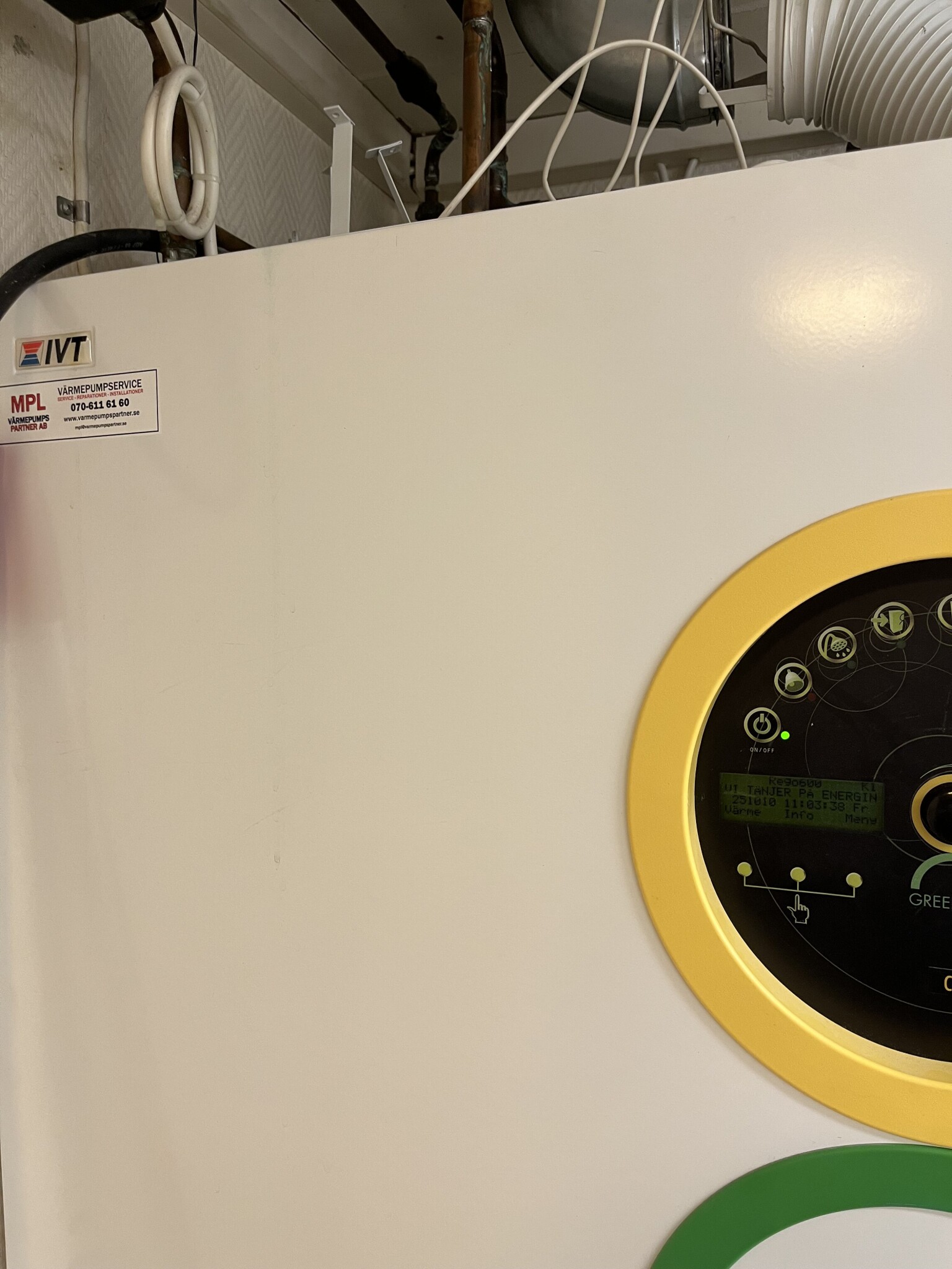

Element kalla, 0 tryck

Säkerhetsbrytaren skall egentligen inte användas för att stänga av. Den är avsedd att göra värmepumpen spänningslös vid servicearbete. Om man stänger av med den under drift, så får den bryta en stor ström, det sliter på kontaktytorna (det blir gnistor som får små punkter på kontaktytorna att smälta). Utan använd menyn på värmepumpen för att stänga av den.
Temperaturen på vattnet ut från värmepumpen till elementen, kan mycket väl vara 30 grader om det inte är jättekallt ute.
Värmepumpen har någon halvkomplicerad algoritm för att bedöma hur mycket värme den skall skicka ut till huset. Framförallt mäter den utomhustemperaturen, vid sjunkande temperatur så höjer värmepumpen temperaturen på vattnet som skickas. ut ( det är ju utomhustemperaturen som kyler huset) men den mäter även temperaturen på returvattnet. Vill du ex. ha 20 grader i rummet, värmepumpen skickar ut +30 gradigt vatten, men reurvattnet håller 18 grader, det betyder att det kyls från 30 till 18 grader av huset, uppenbarligen är huset inte 20 grader varmt, så den kommer dels att justera upp temperaturen på vattnet lite, dels köra längre perioder.
Har du sedan dessutom en rumsgivare kopplad till värmepumpen (brukar vara tillval), så kommer temperaturen även att justeras av den avlästa faktiska temperaturen i det rum där givaren sitter.

Tack för svar! Så om/off knappen på bilden nedan är bättre att använda? Vi har även en luft/luft pump i vardagsrummet och värmegolv på direktverkande el i köket som vi dragit upp ganska mycket nu när inte elementen funkat. Tror du att det faktum att vi värmt upp de rummen på annat sätt kan göra att elementen där inte blir varma?H hempularen skrev:Säkerhetsbrytaren skall egentligen inte användas för att stänga av. Den är avsedd att göra värmepumpen spänningslös vid servicearbete. Om man stänger av med den under drift, så får den bryta en stor ström, det sliter på kontaktytorna (det blir gnistor som får små punkter på kontaktytorna att smälta). Utan använd menyn på värmepumpen för att stänga av den.
