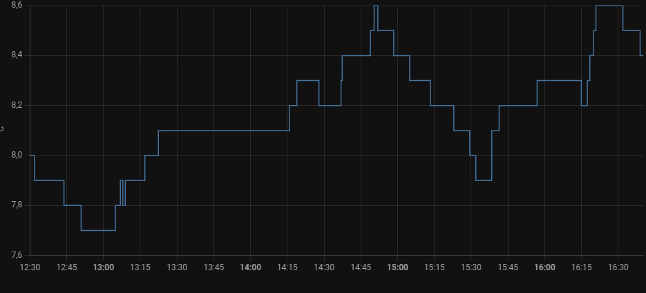

Nörd som jag är så började jag logga temperaturen med home assistant så här är temperaturgrafen de senaste timmarna (lade in temp sensorn i kylen i fömiddags så har inte mer data än)

Den kan varit i avfrostning.M moelito skrev:Hej igen,

det är en algoritm som initierar avfrostning efter att kylan gått ner.M moelito skrev:
men i ditt fall med köldmedelsläcka kan det vara kompressorn som gått för varm och termosäkringen löst ut
