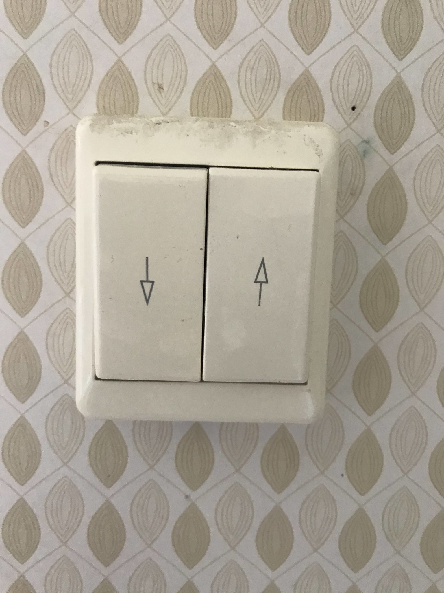

Tänkte laga markisen på utsidan av huset så den fungerar att hissa upp och ner. Den har fastnat i ”kåpan” som omsluter den när markisen är upphissad. Kopplade ur sladden/kontakten till dosan på bilden eftersom markisen inte funkade o sladden var inte fint fastsatt på väggen (en vanlig sladd med stickkontakt till vägguttag). Nu minns jag inte hur sladden var kopplad. Har inte den kvar heller. Minns inte om den var jordad. Den jordade kabeln som kommer från markisen är avklippta. Hur tror ni jag kan koppla in sladden?

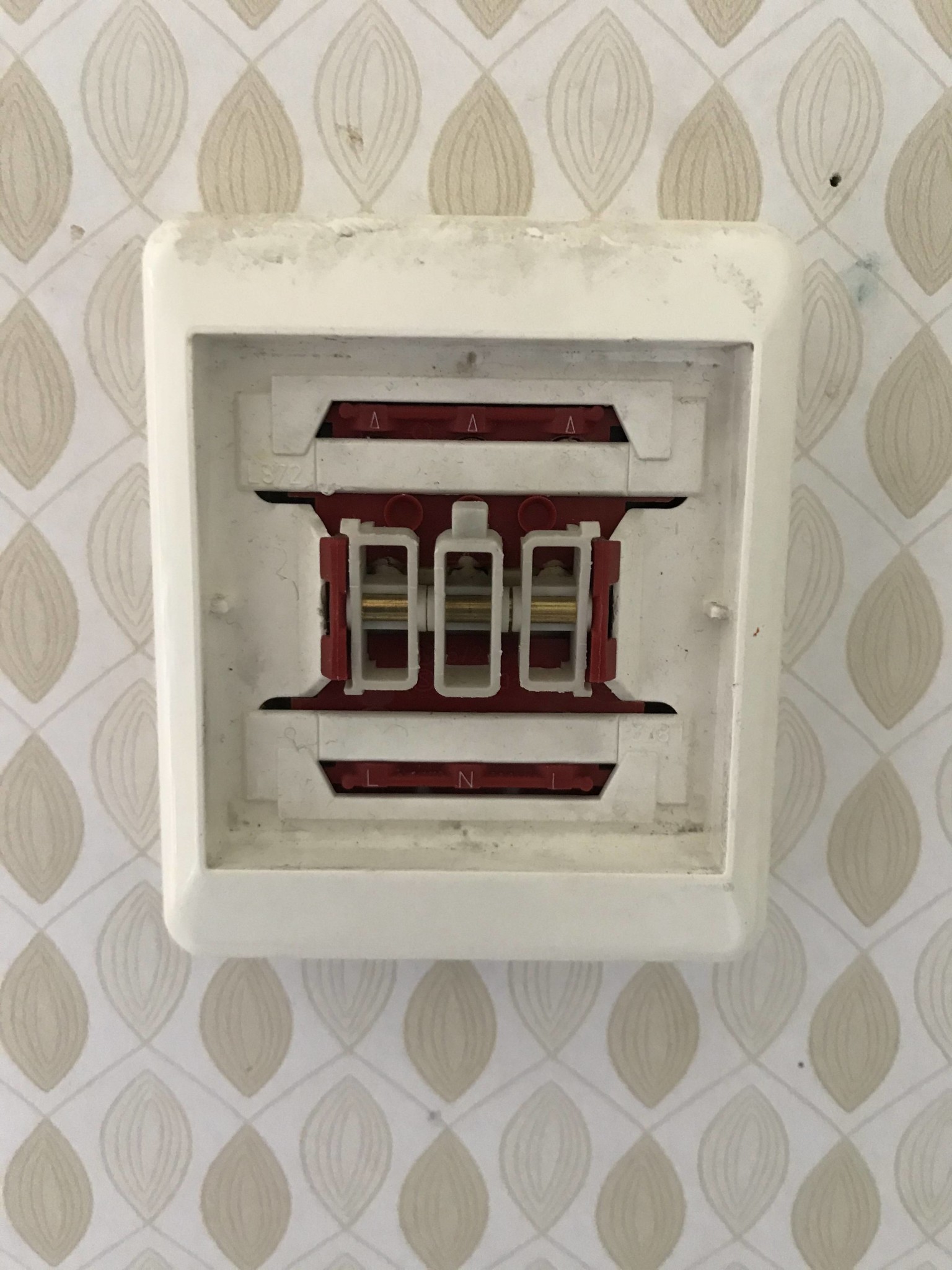

  • Öppet eluttag med märkning för kabelanslutning på en vägg med mönstrad tapet.

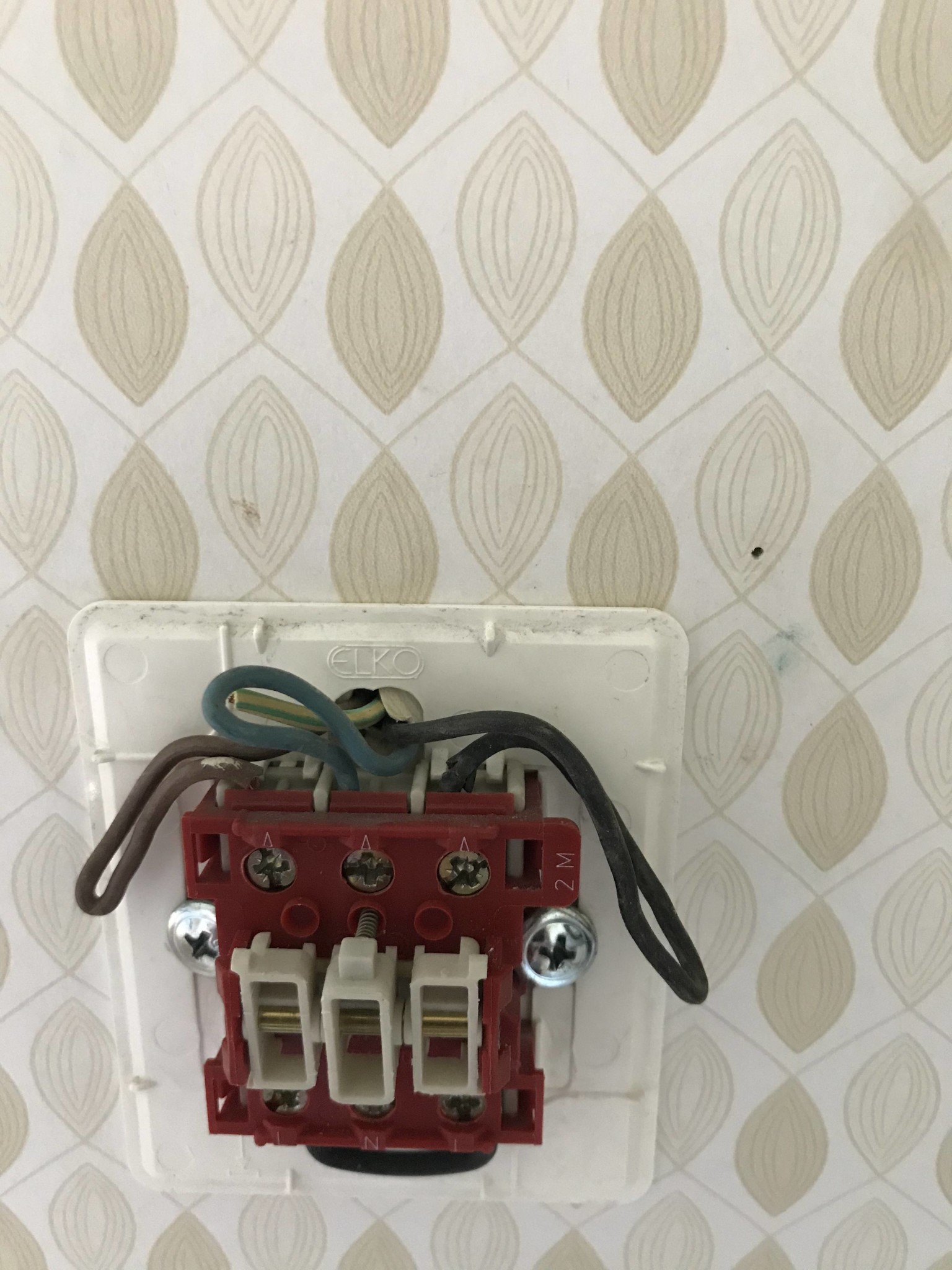

  • Eluttagets insida med lösa sladdar och anslutningsterminaler synligt.

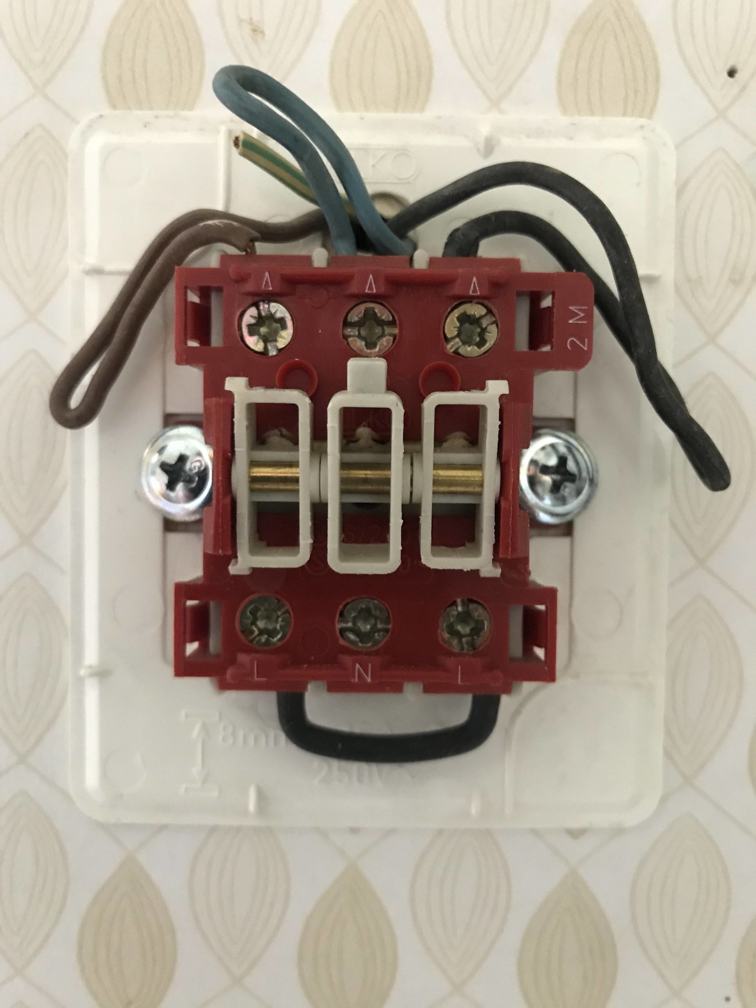

  • Elektrisk dosa med avklippta kablar och brytare framför kakelvägg.

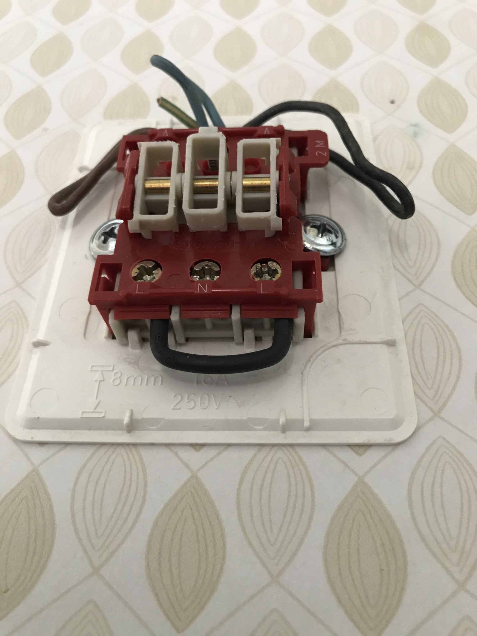

  • Elanslutningsdosans insida med avskalade kablar och anslutningsskruvar.
  • Väggströmbrytare med upp och ner pil symboler på framsidan, smutsig och använd, monterad på tapetserad vägg.

Ser ut att vara en allpolig (tvåpolig) brytare med nollan i mitten och fasen till vardera sida för upp och ner.
Dvs L (fas) N (nolla) L(fas)
Om markismotorerna ska ha jord så får du ansluta jord till dem, ser ut som att det finns en avklippt jordtåt där med. Därefter skall du verifiera att jorden verkligen finns fram dit.

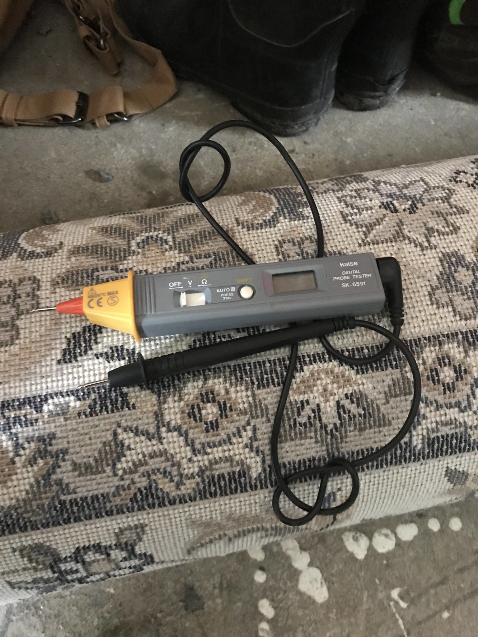

Skaffa en spänningsprovare.
Främst för spänningslöshetskontroll men även för enklare felsökningar.
Man åker köper en såg å en tumstock (cm-stock) när man ska såga till lite brädor.
En godkänd spänningsprovare kostar inte mycket mer.

Ang. Spänningsprovare, har en sådan här liggande. Vet inte vad det är.

I vilket fall som helst så skall du ha en kabel med fas, nolla och jord, dvs em 3Gx.xmm2 ( troligtvis 1,5mm2) och skall vara fastansluten som Bo skrev.
Efter brytaren så skall det vara en 4Gx.x
Brytaren i sig som jag skrev tidigare skall ha både fas (fasen är byglad för upp/ner som du ser i nederkant på brytaren) och nolla.
Jorden skall kopplas vidare upp till markisen.
