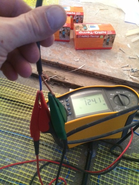

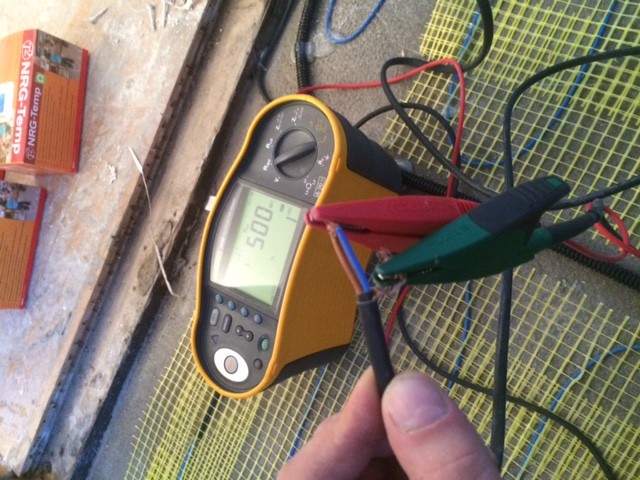

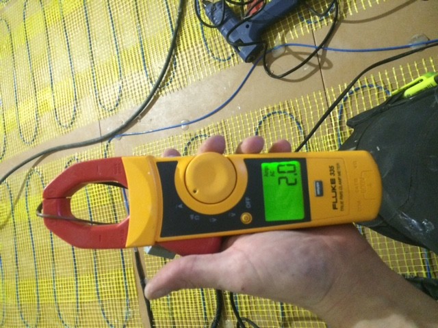

Du skall hur som helst fått ett megnings protokoll, oHm mätning och vem som har installerat golvvärmen.
När jag lägger golvvärme så testar jag såklart det med en isolationstestare och även med en Ampere mätare. Är så enkelt för mig och går fort och då vet jag med 100% säkerhet att det fungerar när jag lämnar anläggningen. Jag tar även bilder med mobilen på varje moment och sedan även på golvet.
På ritningen gör jag bara en mycket enkel skiss som sedan kan styrkas med bilderna.
Det skall desutom göras när du lägger det, när plattsättarn byggt fallen och vid driftsättning ifall garantin skall gälla.
I ditt fall så spelar det ingen roll iom att badkaret klarar dom restriktioner som finns. och är såklart bra att det torkar upp där under.
Kostnaden för golvet är försumbart i det här fallet. Och läggningen gick förmodligen fortare då ingen behövde tänka på vart gränsen skulle gå utan dom kastade bara ut golvet.
