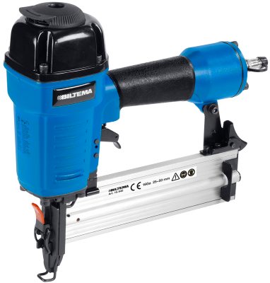

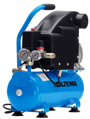

Alternativet är annars detta :
http://www.biltema.se/sv/Verktyg/Tryckluft/Kompressor/Kompressor-11-8-2000033783/
699 kr
http://www.biltema.se/sv/Verktyg/Tryckluft/Verktyg/Spikpistol/Luftdriven-dyckertpistol-2000019995/
699 kr
Plus slang så runt 1500 kr kanske.
Skulle det kanske vara en okay lösning? Där kan man ju även använda kompressorn till pumpa däck eller liknande.
Vet dock inte hur högljutt det blir, antar att det är hörselskydd som gäller.

För lister kan du lätt gå på 18G pistolen, 299:- på Biltema.
16G är mer för tak och liknande, även om många spikar tak med 18G.
Osäker hur djupjusteringen är på de där, om du justerar med lufttrycket, eller på pistolen.
Det kan vara en av de saker som skiljer mellan billigare och dyrare pistoler.
Ett alt. är ju lång slang och låta kompressorn stå utomhus?
