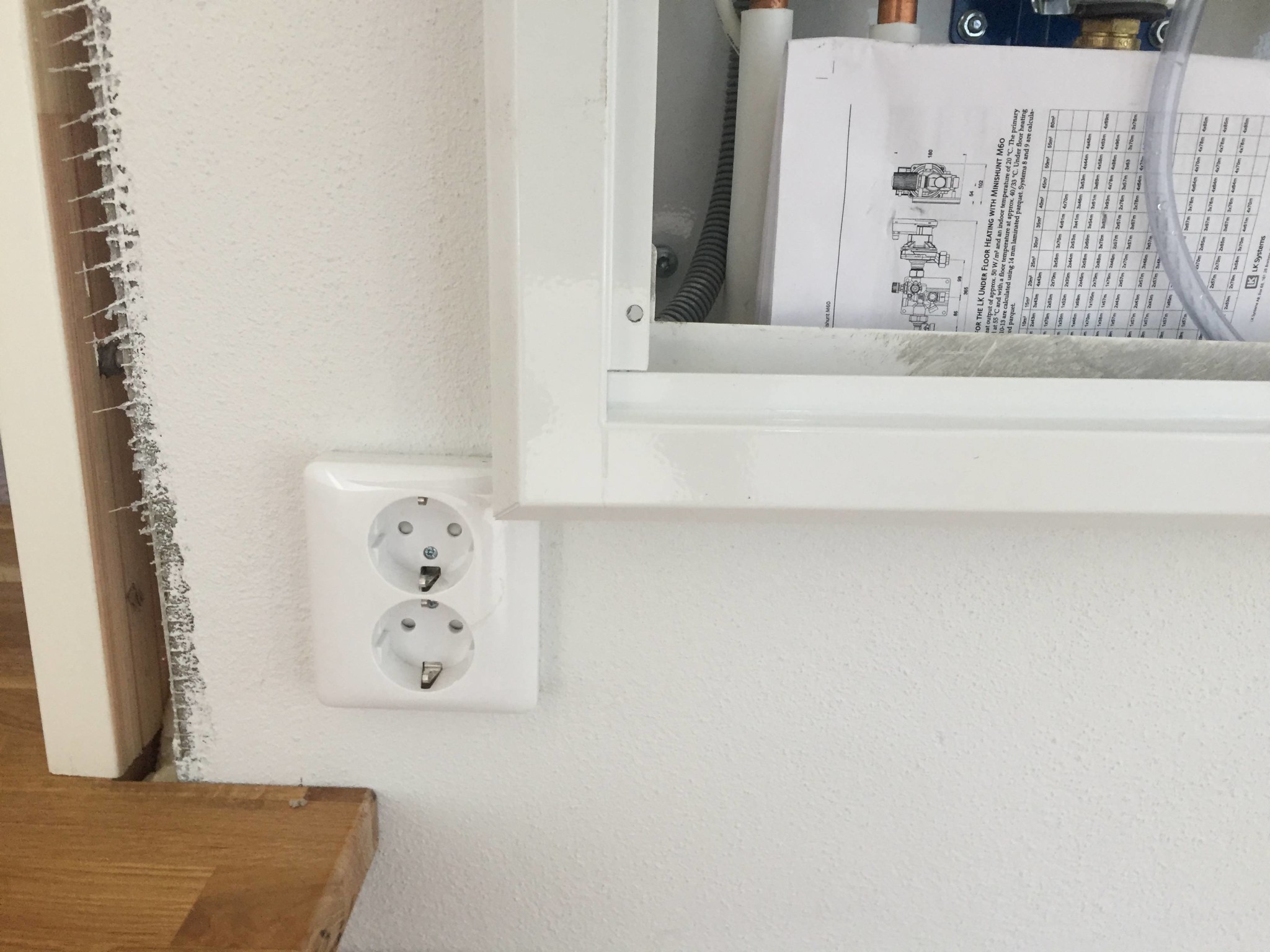

Elektrikern "trodde" inte att ramen byggde så mycket och uttaget sitter nu för nära det infällda skåpet till golvvärmen så att ramen inte går på. Murade väggar gör ju att jag varken flytta det ena eller andra. Då alternativen är att sätta ett lock i stället för vägguttaget (otänkbart enligt mig) eller kapa av en bit på ramen (10x30 mm).
Antagligen blir det till att kapa i ramen...
Men hur bör totalentreprenören ställa sig till detta? Är det ok att det blir lite fel ibland? Kompensation?
  • Eluttag placerat för nära ett infällt skåp i en murad vägg, vilket hindrar montering av ramen.
Räcker det inte att vrida uttaget ett kvarts varv, så uttagen kommer horisontellt?

Sätt ett enkeluttag?
Det är ju iofs en vettig lösning. I övriga huset ligger faktiskt uttagen ner...
Är det ett nybygge så är det ju bara att åtgärda av entreprenören. Allt går att fixa.
Det är en tillbyggnad. Så installationen är ju i den gamla ytterväggen. Men visst. Allt går att ordna. Bara det att detta är typ sista grejen... annars blir det såga tegel och allt vad det innebär.
Kan ju inte vara allt för besvärligt att fräsa ett nytt doshål och putsa igen det felaktiga.
