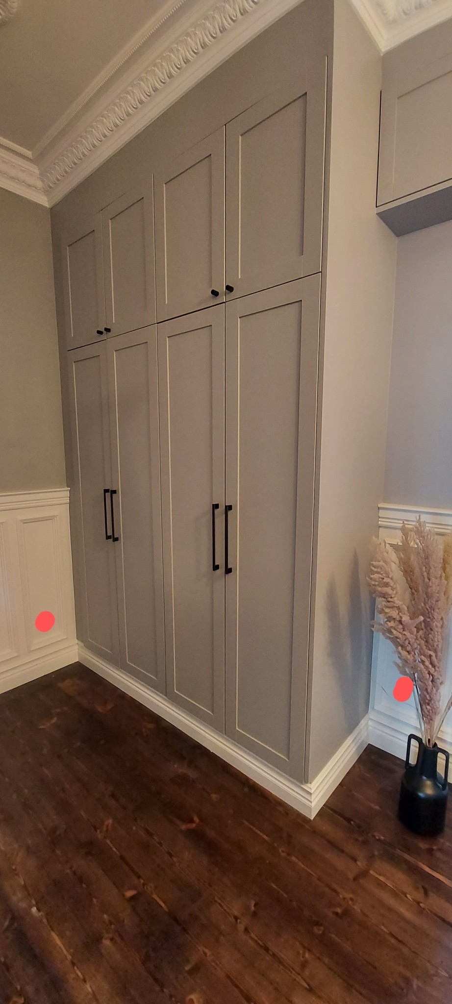

Det största problemet är väl att två av uttagen som saknas ska in i en bröstpanel. Det är med andra ord inte bara att fräsa in något i en vägg. De två uttagen i hallen har jag markerat på bilden:

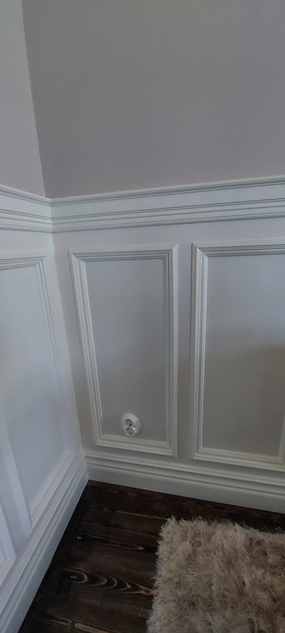

Det ska se ut som på de andra ställena:

Lite mer komplext med andra ord.

Kan du inte ha uttagen på garderobsväggen?

Vet inte om du är seriös nu, men jag utgår ifrån att du är det.
Nej, det kommer inte på tal att ha dosor på garderoben.
