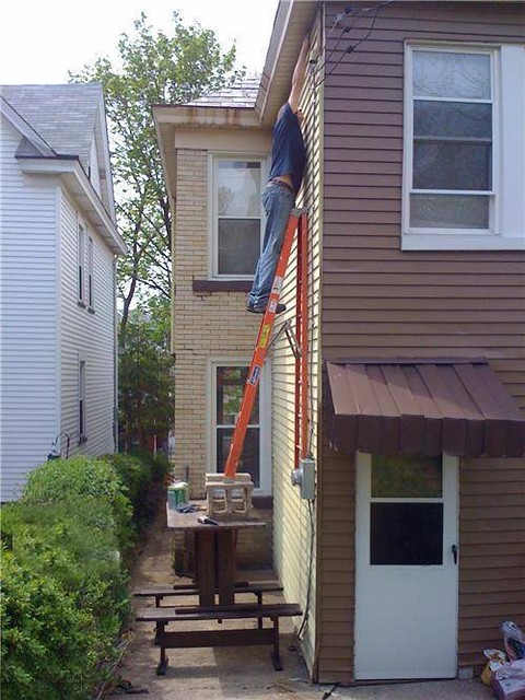

Jag tvåan är väl helt OK, nästan så jag skulle kunna göra så själv.
