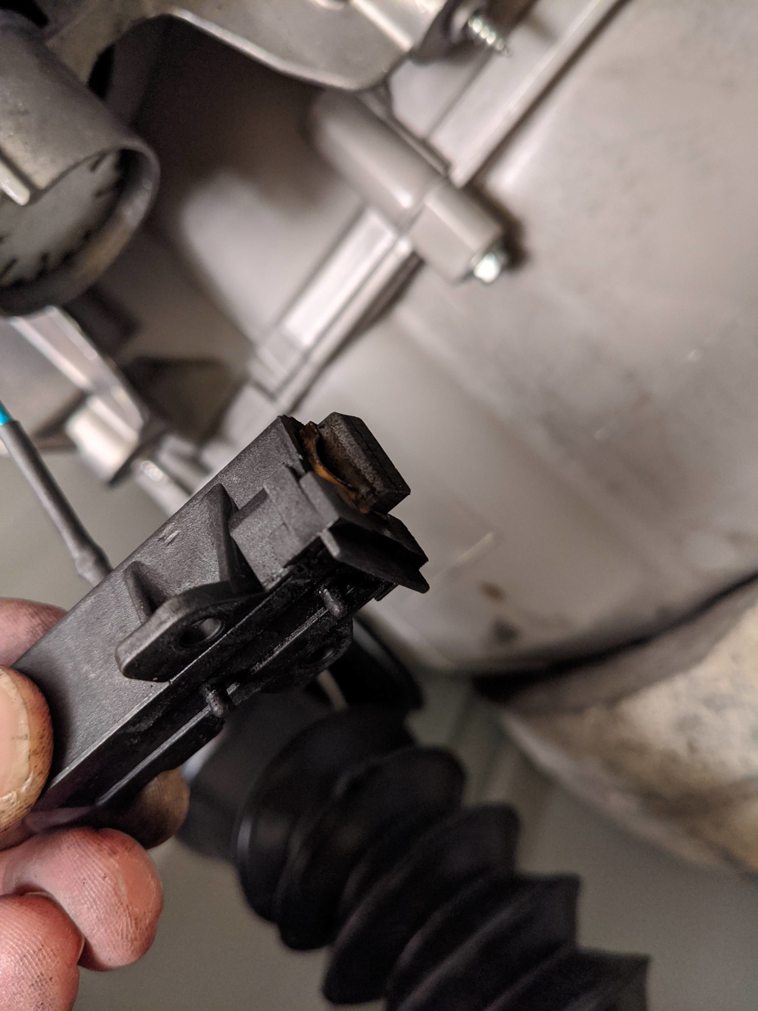

Ok, har dålig koll på hur långa kolstiften skall vara, men dessa är lite korta, eller?
Hand som håller en elektrisk komponent med tydligt synliga, utslitna kolstift mot bakgrunden av en maskin.
Ja de tycker jag, låter troligt också med tanke på hur den beter sig.
Nilfons
Jaha då. Ska vara kanske 20mm som sticker ut ur hållaren. Bara te å byta så går den ett tag till

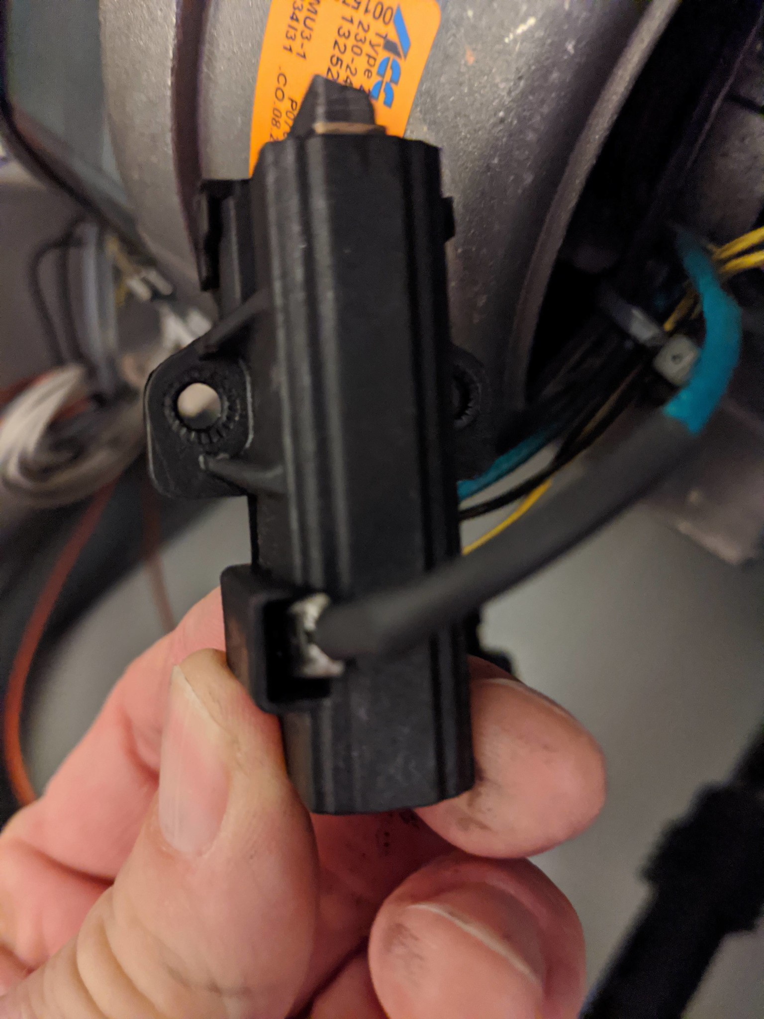

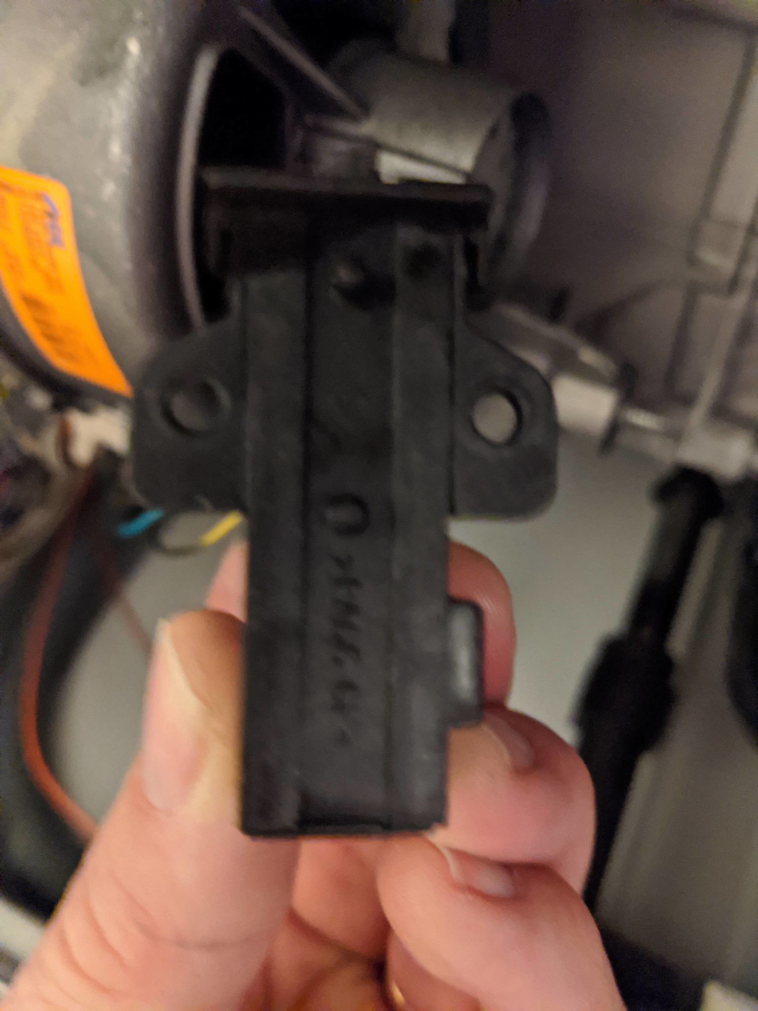

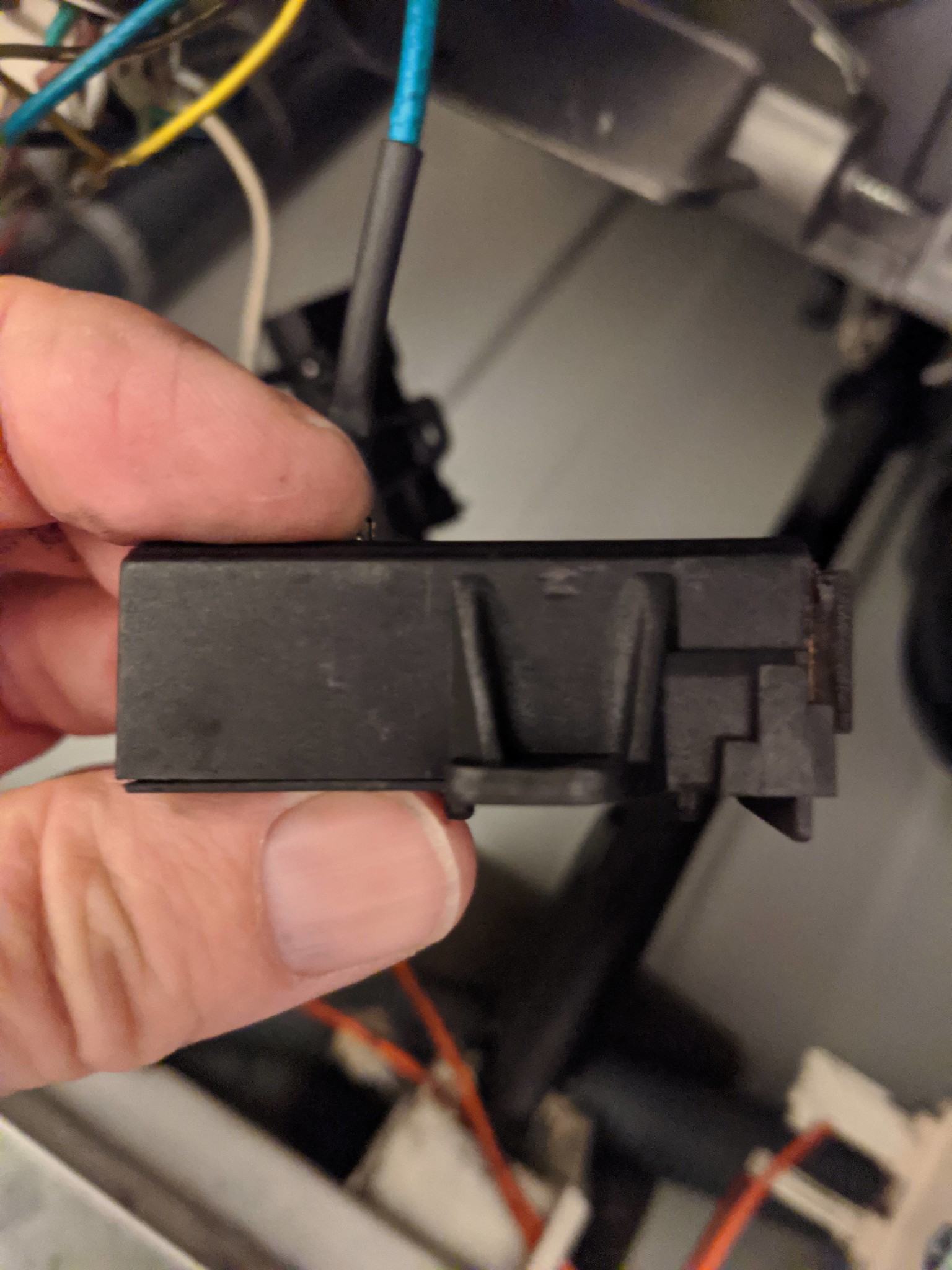

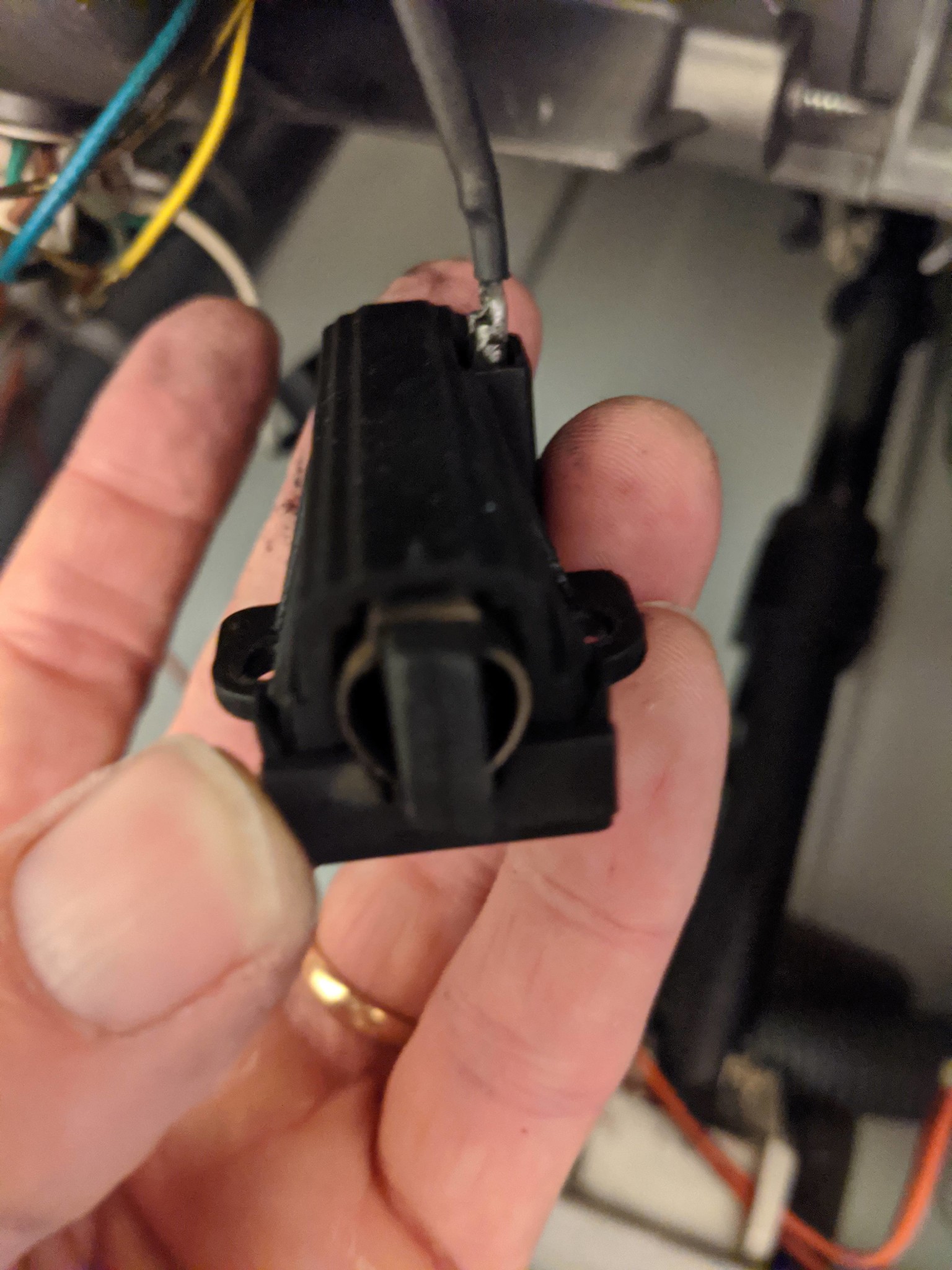

Här är lite bilder på hållaren, enligt principen hellre en bild för mycket än en för lite.

inte världens vanligaste kanske
men
kolborste SOLE motor är det
electrolux nummer
4006020152
dvs inga problem med att få tag på
