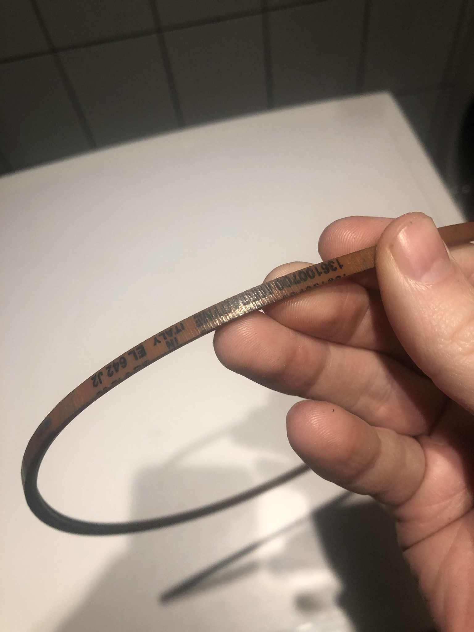

Vi har en Electrolux torktummlare (EDH97961W) som häromdagen mitt under ett program började dunka och låta väldigt högt. Jag stängde av den och drog ut kontakten för att kontrollera den lite närmre och prövade att snurra trumman för hand för att se om något satt fast. När jag skulle snurra den så var det väldigt tungt att få den att snurra runt men eftersom det är en ny maskin (köpt begagnad) för oss så har jag inget att jämföra med sedan tidigare.

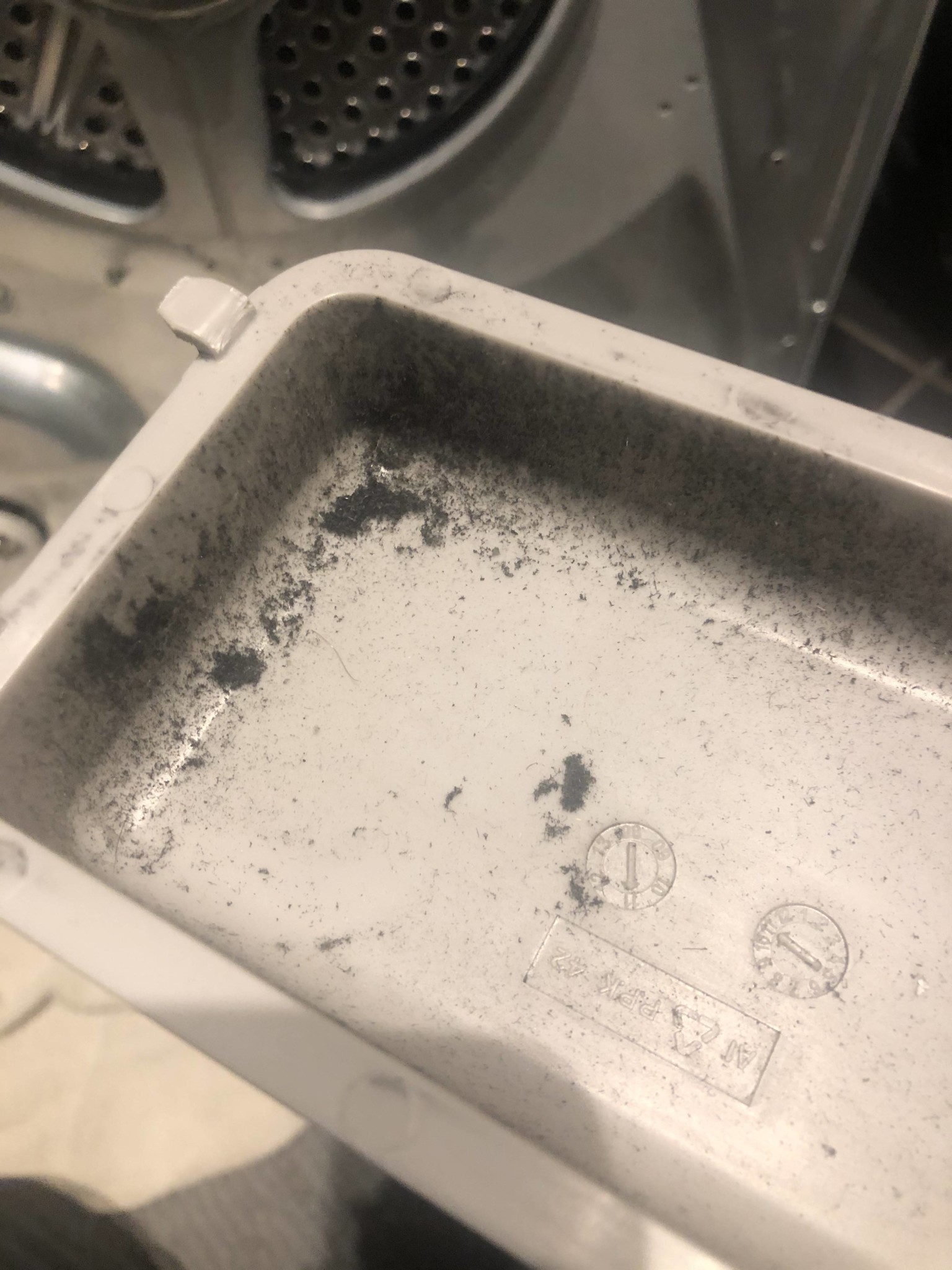

Jag noterade att jag tyckte att det luktade lite som bränt gummi och när jag lyfte ner den så låg det som svart damm under vilket jag tror är rester från själva remmen som ska driva den. Jag har skruvat isär baksidan och toppen och provat att vrida det vita plasthjulet nere åt vänster på baksidan för hand och det är också väldigt tungt, remmen som går från det vita hjulet verkar vara intakt. gummiremmen sitter kvar runt trumman och verkar vara i ganska gott skick men det verkar vara märken i trummen efter en tidigare rem så jag undrar lite om det kanske skall vara 2 remmar som driver trumman och den ena har gått av (se bilder).

en rem runt trumman bara
går den trögt är det nog dags för rengöring av filtar fram och bak på trumman

den här maskinen har en trumma med inbyggd fuktighetsavkänning
så slitmärkena du ser är troligen från kolborsten som kontakterar den halvan av trumman

det är filttätningar som trumman glider mot både bak och fram
bäst resultat och enklast är om du tar ur trumman ur maskinen

Kan du känna om trumman glappar på mitten?
Det kan hända att vissa trummor åker isär när de blir varma.

Gör det, men kolla på mitten av trumman om det glappar där,för trumman är delad där så du har två restfuktsgivare en fram och en bak , sen ser jag att det som runnit längs med trumman är smält "lim"
Lycka till,hör av dig om det är något du funderar på.

Men det har jag, och ett typiskt tecken på detta är att just när maskinen blir varm så trycker baksidan mot plåten och skapar ett "konstigt" ljud sen har du rester från trumdelningen som runnit med trumman,syns på bilden,jag tänkte lägga upp en bild som visar tydligare men det gick tydligen inte.
