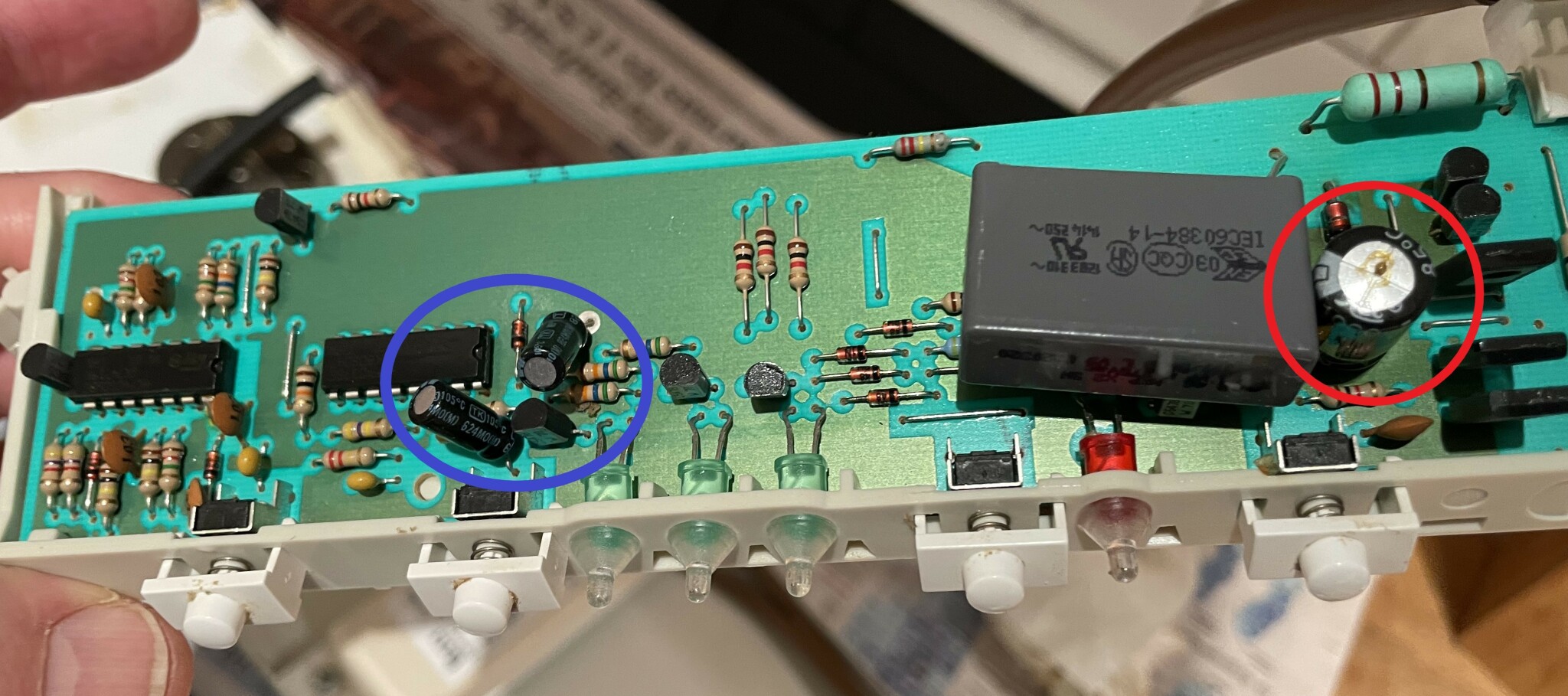

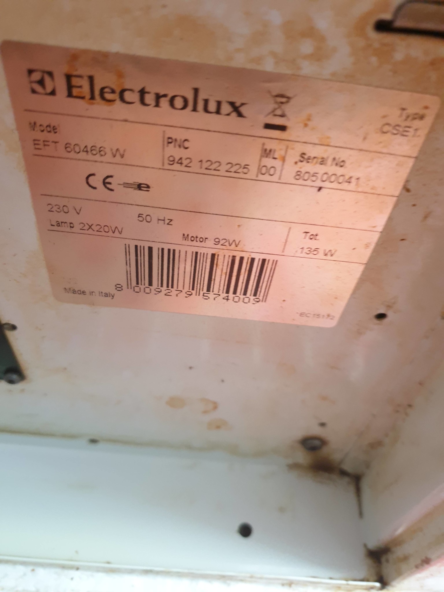

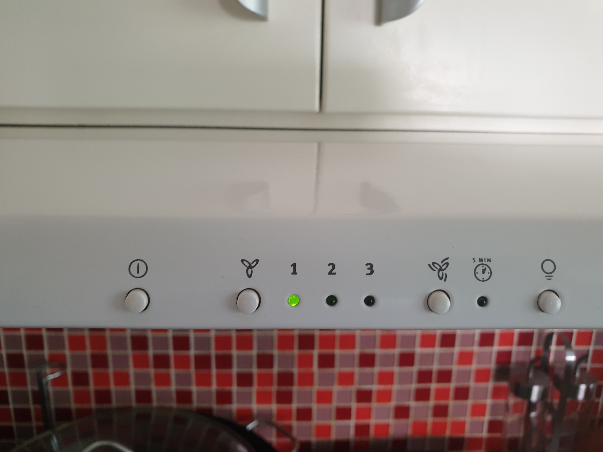

Köksfläkt Electrolux Silence Tech Model EFT 60466W Fungerar endast på den första hastighet då den har 2 extra och en höghastighetsknapp.Är ca 10 år gammal.Rengjört metal filter och övrigt utan något resultat. Fungerade klockrent innan.Vi har byggt huset och har fått helt ny tak.Tacksam för alla svar.Visa bilaga 529124 Visa bilaga 529125 Visa bilaga 529124 Visa bilaga 529125 Visa bilaga 529126

byt kondensator 470 mikrofarad - OK ! (hittar inte ens my på tangentbordet...)
Jag hittar dock ingen sådan kondensator, men det är mååånga år sedan senaste fysiklektionen...

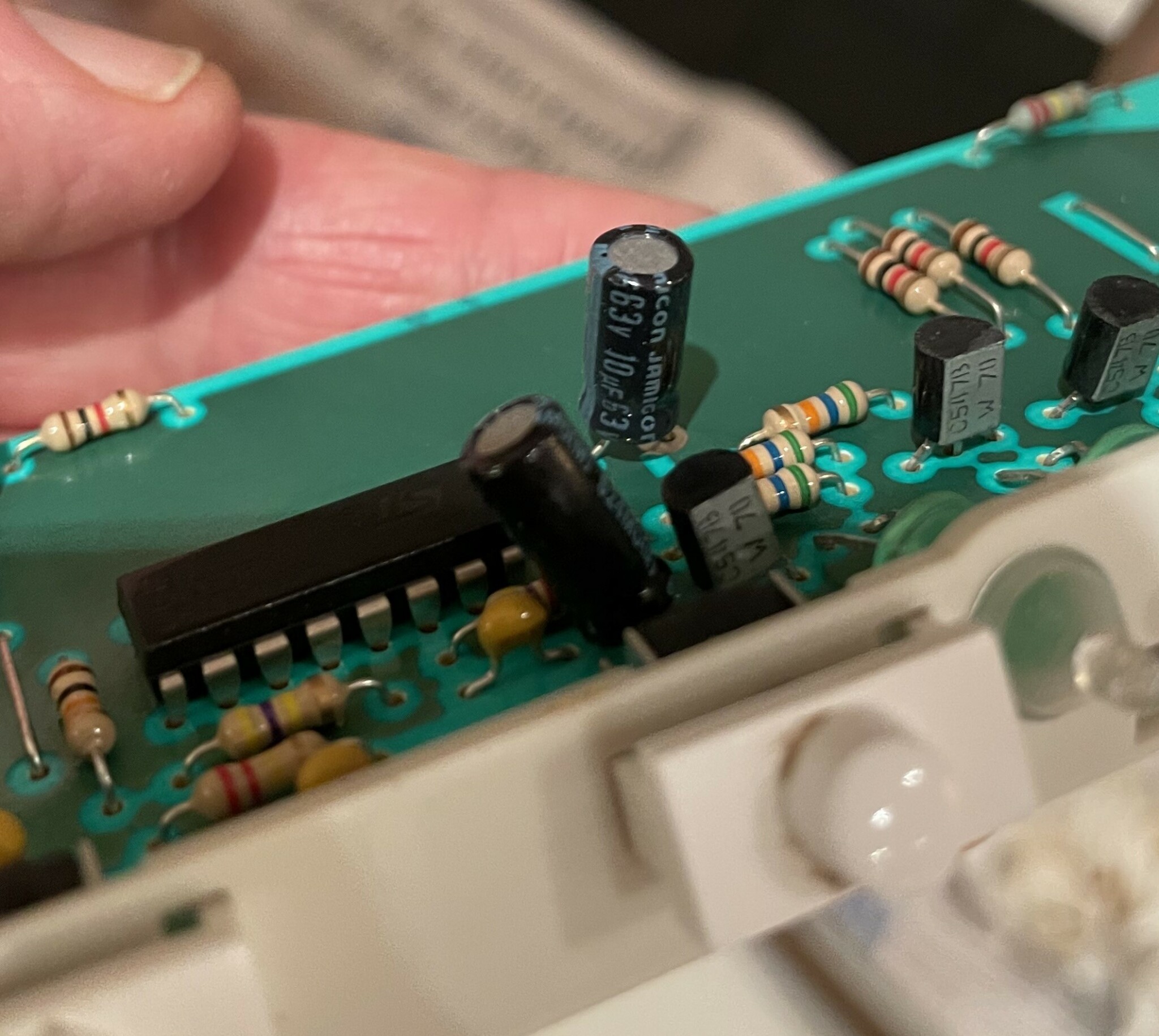

Se bild 1 - Röd ring är märkt 1000 mikroF 16V. Blå ring är två st märkta 63V 10 mikrioF
Vad ska bytas ? eller är jag helt ute å cyklar... ?
Tacksam för all hjälp & Gott Nytt År !

Det är i så fall den med röd ring. Jag tror mer på den stora grå kondensator kloss-i-kloss. Den stämmer bäst med symptomet. Jag ser inte vad som står på den. Men om du kan mäta så bör den hålla 0.5-1 µF. Har du en multimeter så kan du följa 230 V in och hur den omvandlas till en likspänning på 12-24 V. Typiskt det stora motståndet uppe i höger kant -> X2-kondensatorn (den grå) -> zenerdiod -> elektrolytkondensatorn -> ...

Tack, jag insåg inte ens att ”den grå klossen” också är en kondensator,Bo.Siltberg skrev:
Märkningen är suddig och svårläst ( inte bara på bilden) så jag ser inte specifikationerna.
Ska försöka låna multimeter och försöka kolla - om jag fattar vad jag mäter…

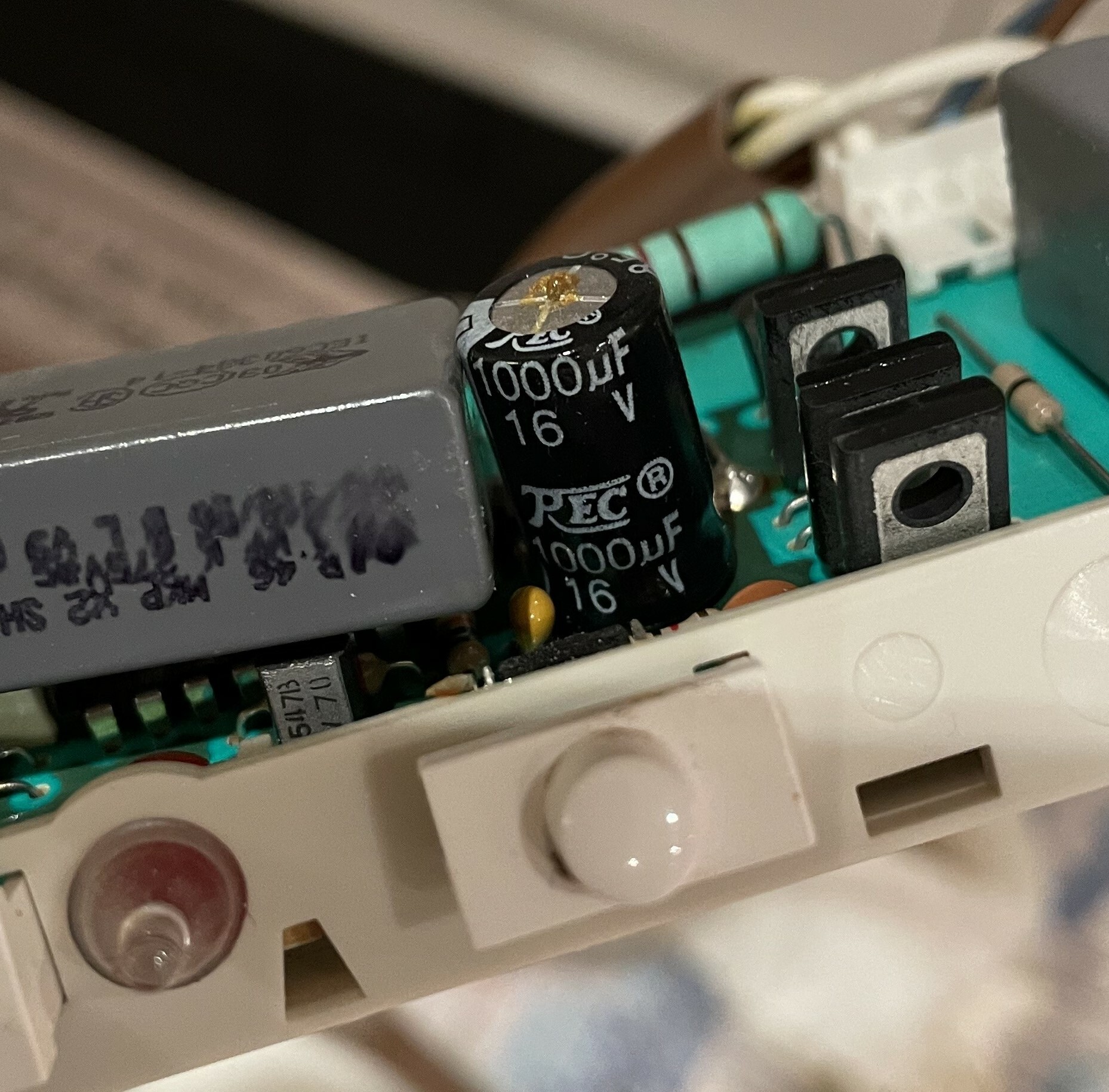

En okunnig fråga till: Kan en kondensator läcka? den vid röd ring, runda svarta som ett litet batteri, har en liten bärnstensfärgad ”klick” med nåt som liknar stelnad elektrolyt på toppen? Man anar det även på bilden.

De runda "burkarna" är elektrolytkondensatorer och är fyllda med elektrolyt som kan börja läcka. Det är en av anledningarna till att de är stämplade i toppen, för att kunna ventilera kontrollerat utan att explodera.N Nikkar skrev:Tack, jag insåg inte ens att ”den grå klossen” också är en kondensator,
Jag letar vidare,
Tyvärr vanligt med kondensatorer av låg kvalitet och/eller konstant överhettning av olika anledningar (både omgivande temperatur eller feldimensionerad i kretsen).
Ett av de absolut vanligaste felen på all elektronik sedan många årtioenden. Allt för att tillverkarna ska spara några kronor vid tillverkningen. Det finns kondensatormärken som i stort sett aldrig går sönder, t ex Rubycon, som är det jag byter till om möjligt.
Ser man en elektrolytkondensator som börjat läcka på ett kretskort så bör man byta samtliga av samma märke eftersom det bara är en tidsfråga innan nästa lämnar in.

frågan blev liggande en bra stund innan jag tog tag i det, med hjälp av en lödkunnig son, så jag missade att återkoppla. Men Tack - det gick utmärkt !
Vi bytte den stora runda kondensatorn (tror den syns med röd ring på ett tidigare inlägg) och sen funkar allt som det ska.
I mitt fall kunde man nog se att kondensatorn gått sönder, man ser på bild två att den har svällt och spruckit upptill med en liten klick av nåt klet som runnit ut.
Komponenterna kostade nästan ingenting på nätet, frakten vad dyrast, 39 kr om jag minns rätt, så jag beställde några olika i samma leverans för säkerhets skull, men det räckte att byta den stora. Betydligt enklare och billigare än att riva ut köksskåpet för att passa in en ny fläkt

Hade samma problem. Det gick endast att ha fläkten på första hastigheten. Bytte endast den som @Nikkar har rödmarkerat och den fungerade som nytt efter det. Tusen tack för det!
Min såg dock fysiskt OK ut och inte tydligt dålig som på bilden.
Nedan är min inköpslista. Bytte som sagt endast den rödmarkerade men tog hem lite extra ifall att:
Rödmarkerad (fick dock en i större storlek och 105 c men kunde böjas):
https://www.electrokit.com/elektrolytkondensator-1000uf-16v-85c-13x25mm-bipolar
Blåmarkerad:
https://www.electrokit.com/el.lyt-10uf-63v-105c-5x9mm
Den till vänster om den rödmarkerade som man bytte i andra tråden:
https://www.electrokit.com/x2-kondensator-680nf-300vac-22.5mm
