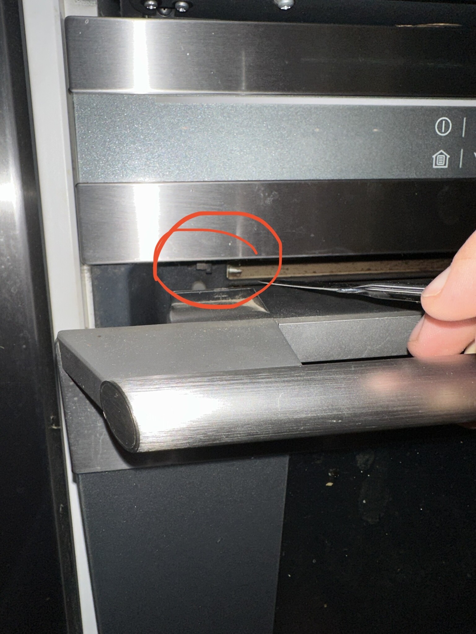

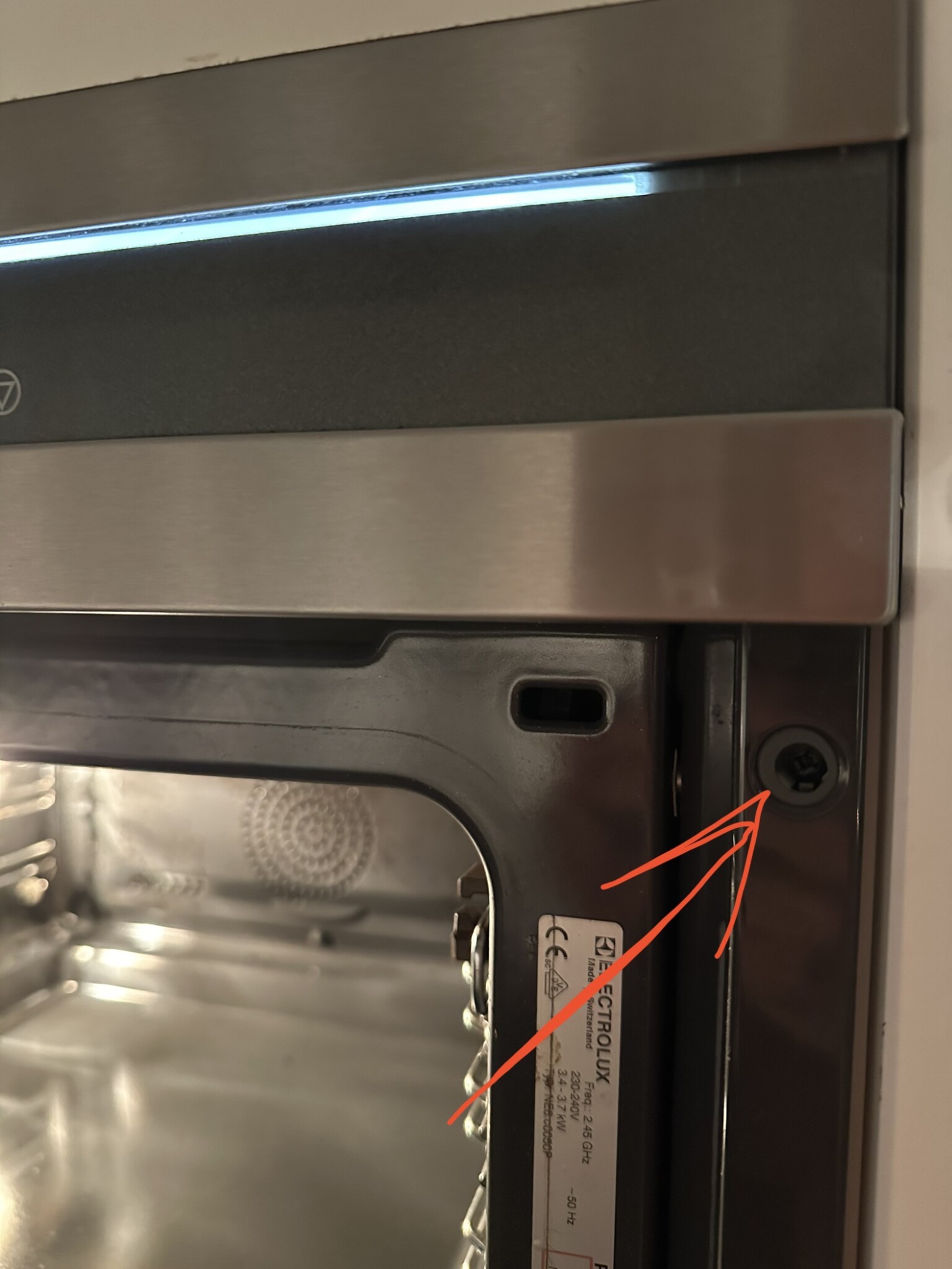

Hur gör man om fått det här felet under pågående pyrolys och låset slagit till? Måste ju få upp luckan för att kunna lossa skruvarna som håller fast ugnen innan jag kan få isär den. Finns det någon nödöppning?

nä, bara att dra fram ugnen och skruva isär
Fast den är skruvad i stommen, bakom luckan. På samma sätt som kombiugnen vi också har..
  • En öppen diskmaskin, fokus på märkning och dörrens låsmekanism, finsk teknik och design.
P
japp så det behövs lite brytande
P
ibland eller rätt ofta så händer det att det glöms att skrufa fast ugnen men inte i ditt fall alltså
Gick att komma åt låset med en kniv i glipan ovan luckan. Imorgon fortsätter skruvandet.

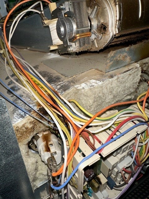

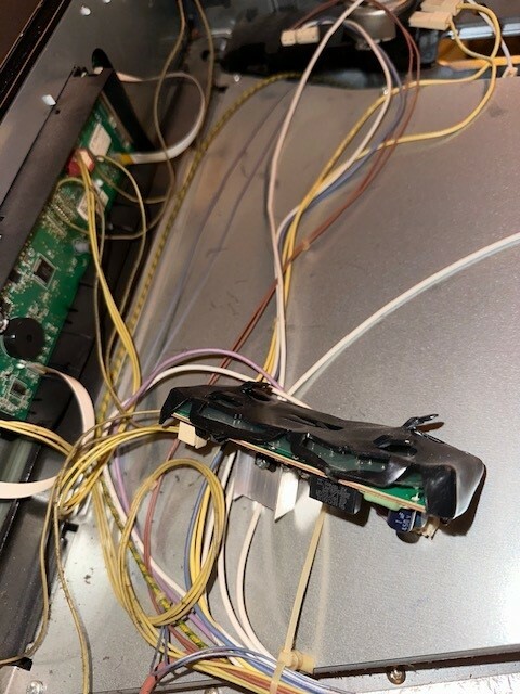

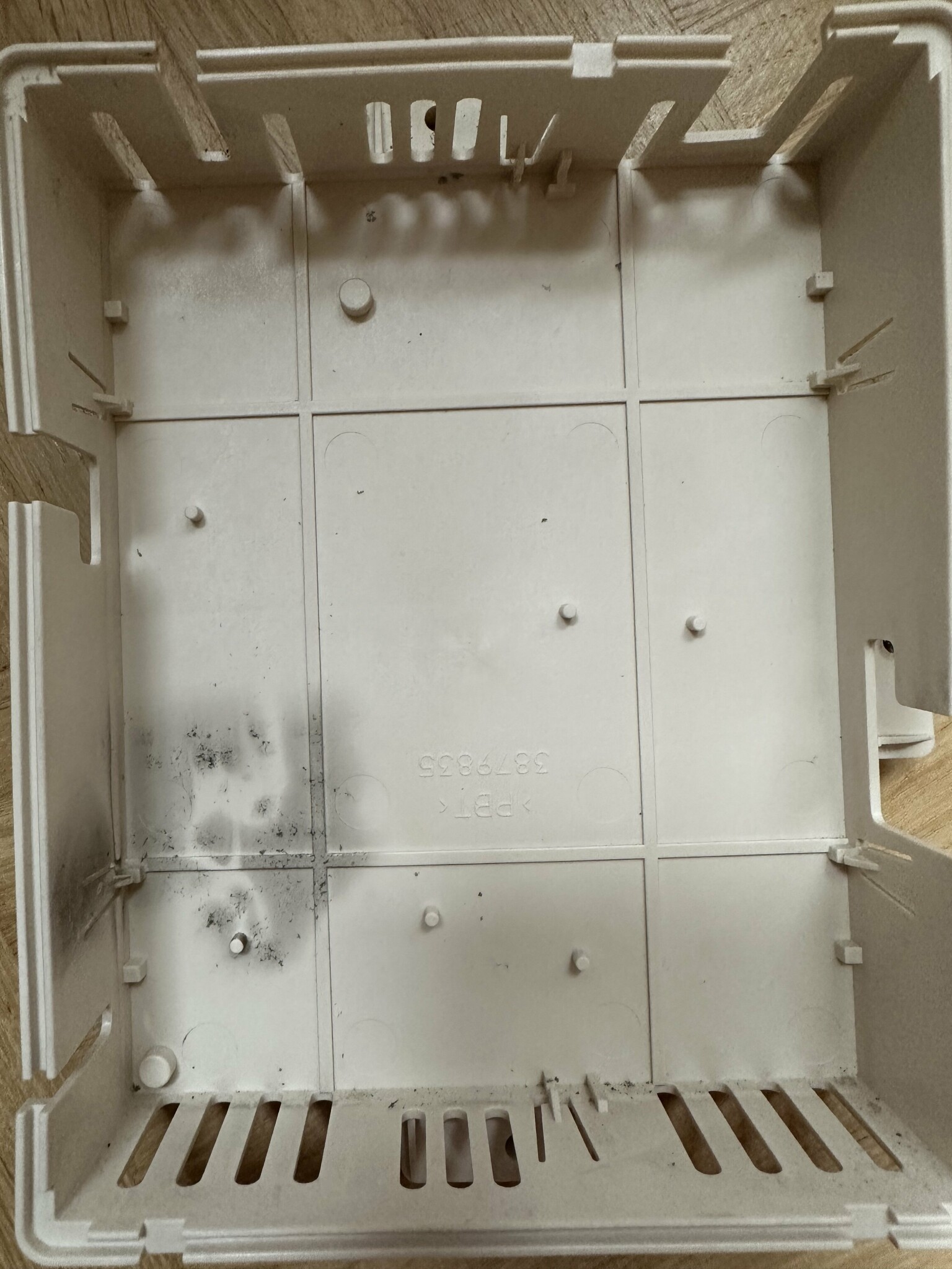

Nu förstår jag vad du menar med spagetti, vilket hafsverk.. Finns förstås mer exklusiva märken men modellen jag skruvar isär har jag för mig var bland de dyraste Electrolux hade. Man kunde inte ha förlagt kablarna lite snyggare innan man smällde på locket?
Noterar direkt att hållaren (i plast) till belysnings-PCB smält av värmen, den borde suttit fast i locket men låg lös.
Öppen elektronisk enhet med kretskort, oordnade kablar och en skadad svart plastkomponent.
Bristfällig isolering vid ugnslampan, kablarnas isolering verkar ändå intakt så man har inte snålat in på materialvalet där.

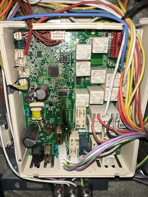

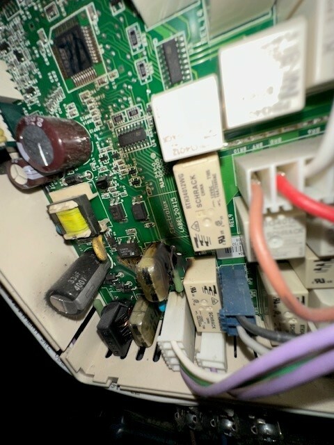

På kraftkortet verkar en konding och ett motstånd gått varma, kan det vara dessa som orsakar F8?

Ska lossa kortet ikväll och inspektera ytterligare.

kortaste vägen för koppar är dyrt, ursprungliga konstruktionen hade betydligt längre kablar för enklare åtkomst.
Lamphållarna ser alltid ut så då de inte är helt täta
i värsta fall är det både elektroniken uppe och bak som fallerar
vi bytte alltid båda när dessa fel uppkom under garantitiden
men sotet på det nedre reläet bör studeras närmre
kolla även att kylfläkten fungerar ser lite si och så ut med detta

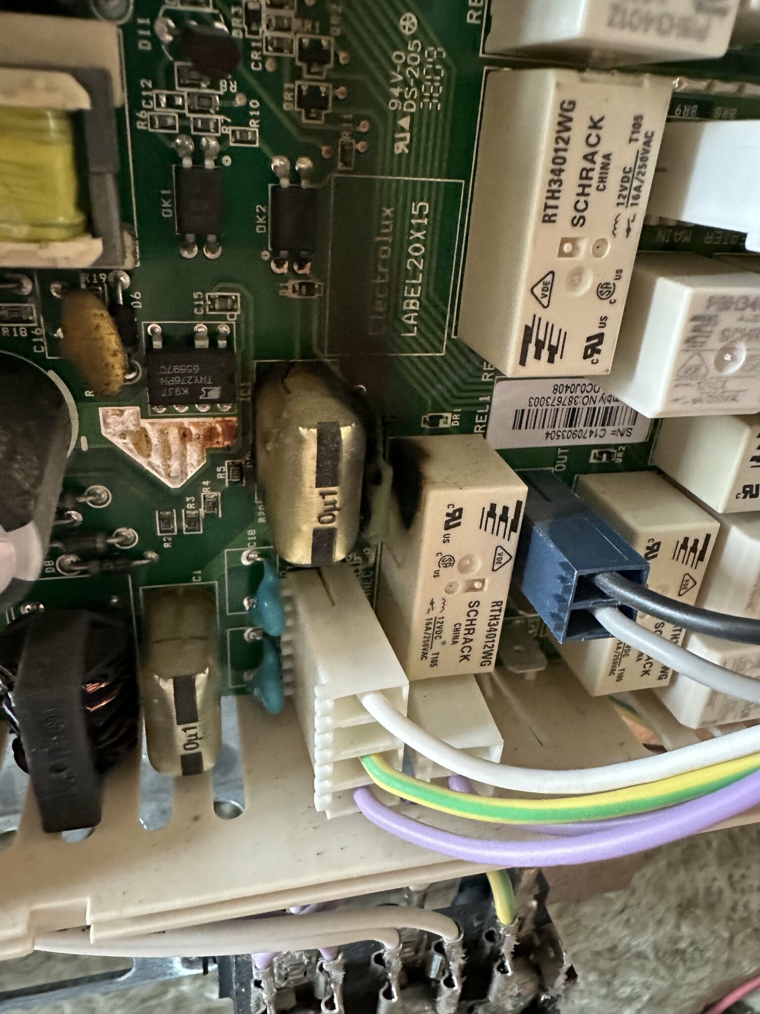

du har så rätt. REL1 ser misstänkt ut. Men hur lossar jag de vita och blåa kontakterna som ser ut som hållare för flatstiftshylsor? Kan man ens dra ut dessa som kontakter?

Svarar mig själv, det var bara att dra med visst våld. Vad styr REL1?
Det har varit varmt i lådan.
Tom plastförpackning, möjligen för elektronik, med hållare, skräp och smuts.

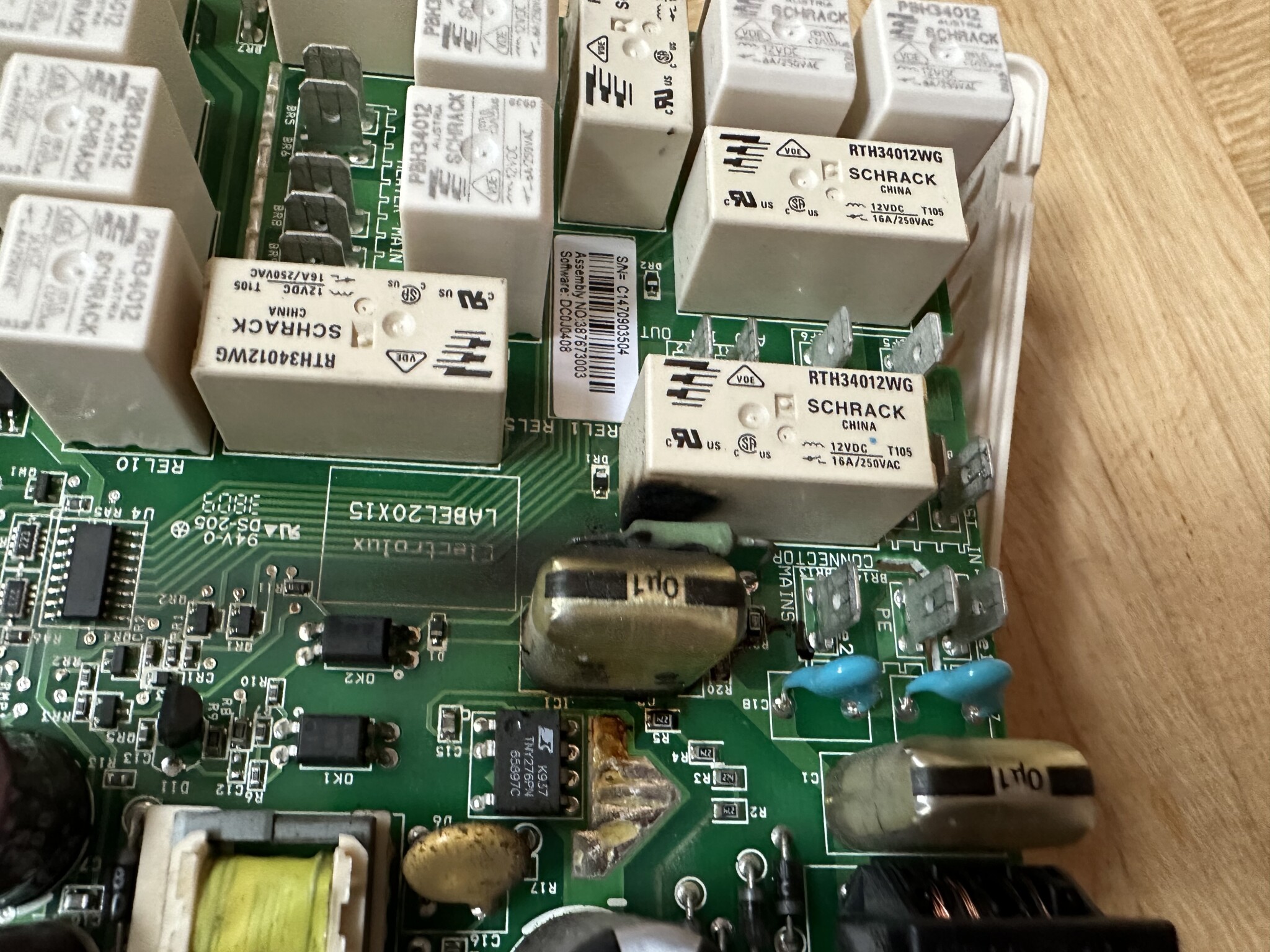

Ska försöka byta relät REL1, kondingen C2 och det gröna motståndet R12. C2 antar jag är en identisk komponent som C1 som går att läsa på, R12 blir svårare att identifiera.
Sen är det ett gäng ytmonterade motstånd som är geggiga men det verkar vara från C2 som spruckit och läckt, ska tvätta rent och säkerställa.
