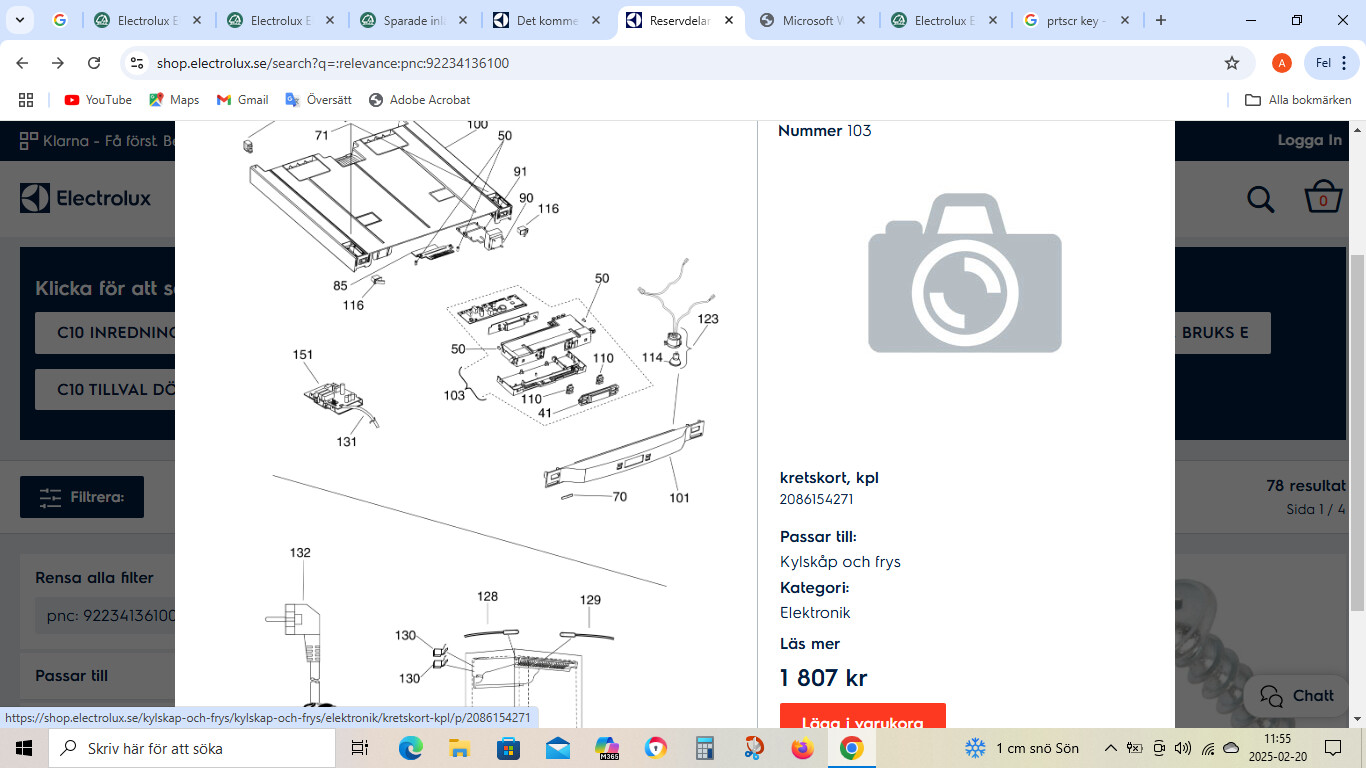

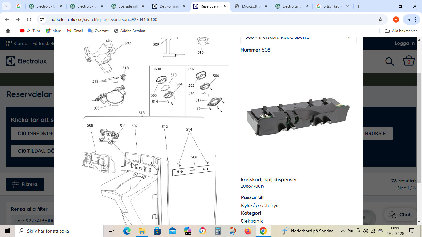

Sprängskiss av kylskåpskretskort med numrerade komponenter och listade reservdelar från Electrolux, inklusive pris och produktlänk.
  • Delar och komponenter till kylskåp, inklusive kretskort och panel, från Electrolux reservdelsbutik.

En fråga?, på korten som finns uppe under toppanelen, finns det någon säkring på dom.
