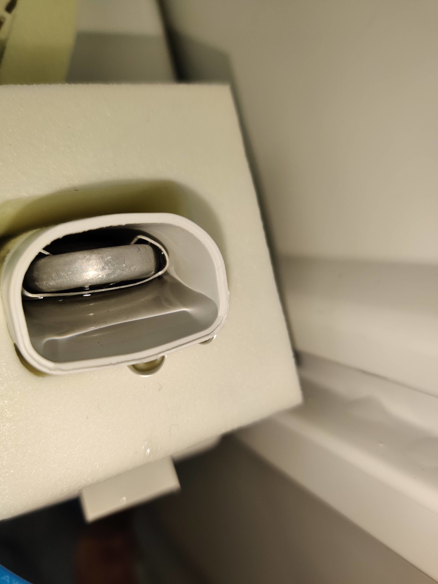

Har en i rubriken nämnt missfoster till "självavfrostande" frys, tre år gammal. Vid några tillfällen har det börjat samlas is på kylelementets undersida, (från forumet har jag nu lärt mig att det är ett tecken på att fläkten inte fungerar). Att fläkten i mitt fall inte fungerar beror på att den inte är utrustad med isbrytande fläktvingar, så när isen når fläkten så är det stopp. Anledningen till isbildningen är återigen att röret som går genom bakväggen där tillverkaren tänkt sig att smältvattnet skall ta sig ut fryser igen eftersom där inte finns någon värmning.
Så nu till frågan; vad kunde man tänka sig för en lösning för att hålla utloppet tinat? Själv har jag funderat på ett plastinkapslat motstånd placerat håligheten där röret börjar. Vet någon om det skulle finnas en "snyggare" lösning? Bifogar en par bilder på utloppet med och utan is.
  • Isblockering i avloppet av en självavfrostande frys som behöver lösning för att förhindra framtida igentäppning.
  • Frysens avloppshål med isbildning som hindrar smältvattnet från att rinna ut.

För länge sedan på de svenska skåpen fanns en fix då man monterade skåpet lutande bakåt och skalade en EK 1,5 lindade den runt elementet ett par varv och lät den gå ut i dräneringshålet

Det låter som en smått genialisk lösning! Förstår jag dig rätt, elementet du nämner är rörslingan som syns på bilden?

Ja just det

Hej! Lite nyfiken om tipset med EK1.5 kabel fungerade? Har samma problem med min frys.
det fungerar
