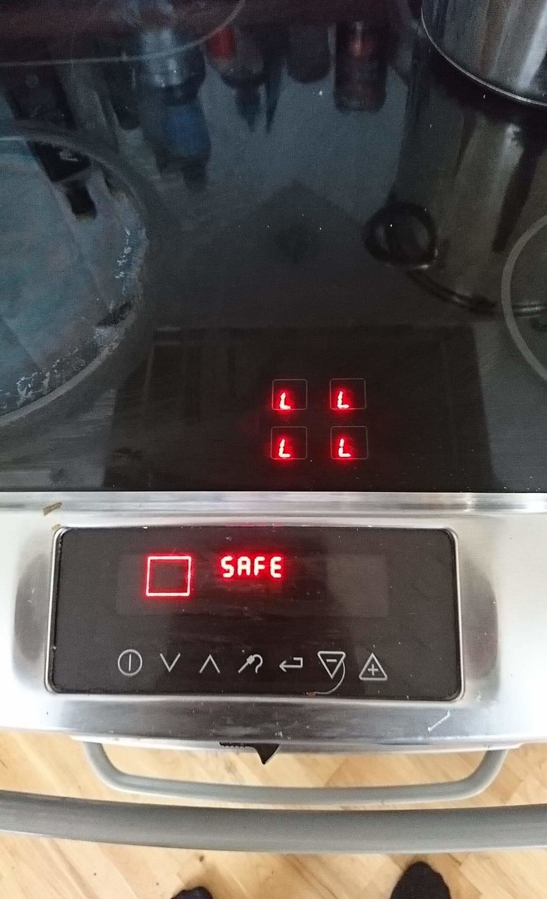

P Pierre Wiberg #1 Medlem · jönköping · 7 inlägg 17 jan 2019 12:51 Pierre Wiberg Medlem jönköping 7 inlägg 17 jan 2019 12:51 #1 Har en Electrolux EKC70751X som helt plötsligt inte vill låsa upp ❓ Mvh Pierre Inloggade ser högupplösta bilder Logga in Skapa konto Gratis och tar endast 30 sekunder andthe:s inlägg har markerats som bästa svar.

Bästa svaret A andthe #3 Husägare · Östergötlands · 129 inlägg 17 jan 2019 13:08 andthe Husägare Östergötlands 129 inlägg 17 jan 2019 13:08 #3 Har du provat att reseta? dvs dra ur kontakten?
Immobil #4 Medlem · Blekinge · 10 795 inlägg 17 jan 2019 13:11 Immobil Medlem Blekinge 10 795 inlägg 17 jan 2019 13:11 #4 Barnsäkerhetsspärren är kanske aktiverad?

P Plupp 137805 #6 Anonym 17 jan 2019 13:42 Plupp 137805 Anonym 17 jan 2019 13:42 #6 Det är väl båda yttervreden man vrider samtidigt?
P Pierre Wiberg #7 Medlem · jönköping · 7 inlägg 17 jan 2019 13:53 Pierre Wiberg Medlem jönköping 7 inlägg 17 jan 2019 13:53 #7 electroluxaren skrev: Det är väl båda yttervreden man vrider samtidigt? Japp det är det man vrider och håller nån sekund så klickar det till och den låser upp ,men händer inget nu

P Pierre Wiberg #8 Medlem · jönköping · 7 inlägg 17 jan 2019 17:36 Pierre Wiberg Medlem jönköping 7 inlägg 17 jan 2019 17:36 #8 Tack för eran hjälp nu är det fixat hadde nog hängt sig bara drog säkringen så nu blir det varm mat ett tag till
