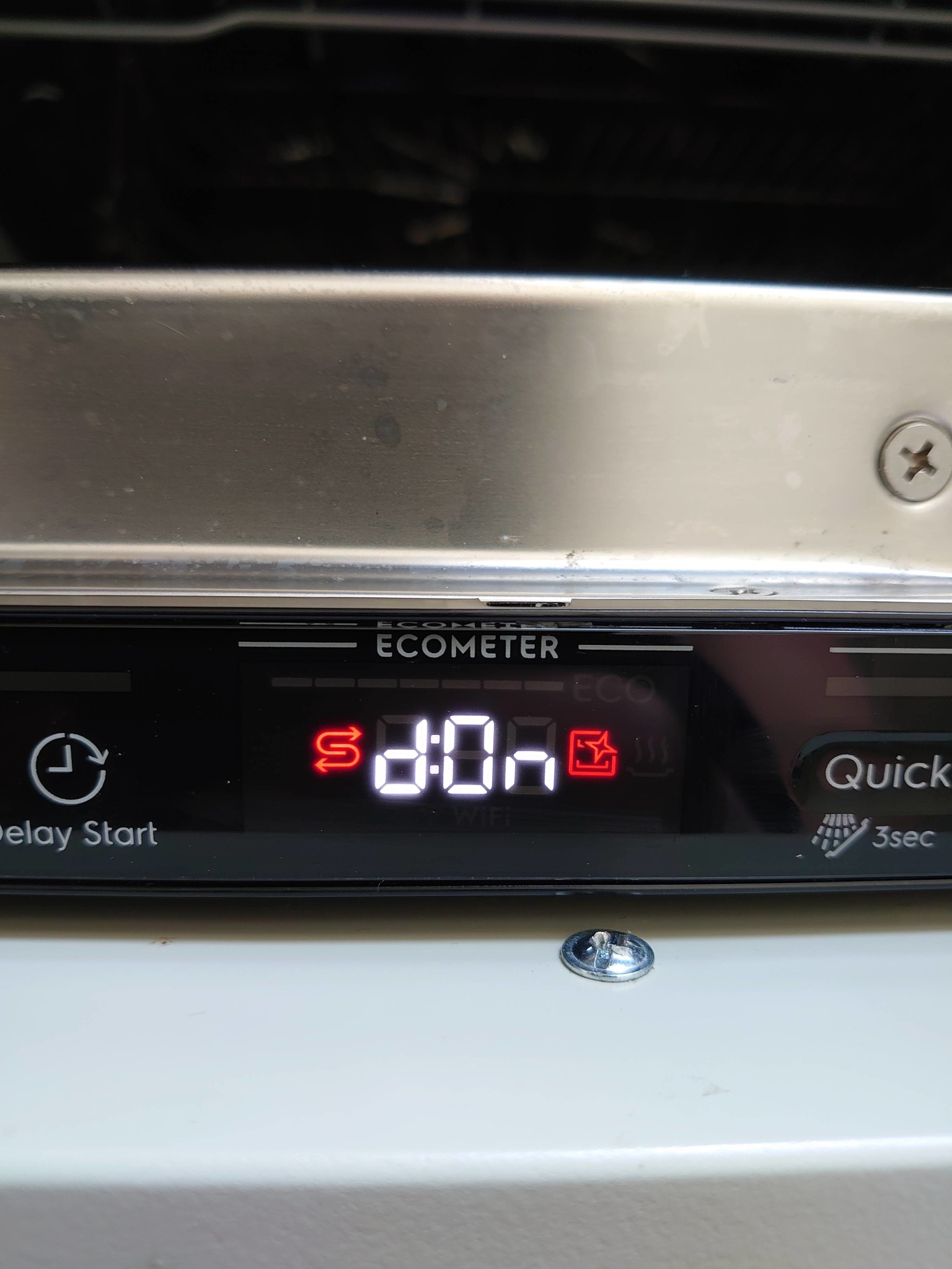

Q Qwarf #1 Medlem · 7 inlägg 22 apr 2020 12:12 Qwarf Medlem 7 inlägg 22 apr 2020 12:12 #1 Hej Jag har problem med min Electrolux diskmaskin som inte startar får upp detta meddelande , är det någon som har en aning om vad det kan vara för fel? Inloggade ser högupplösta bilder Logga in Skapa konto Gratis och tar endast 30 sekunder
P Plupp 137805 #2 Anonym 22 apr 2020 16:16 Plupp 137805 Anonym 22 apr 2020 16:16 #2 har du kommit in i programeringsläge? kommer inte ihåg vad parameter d är men... produktnummer?
Q Qwarf #3 Medlem · 7 inlägg 22 apr 2020 17:39 Qwarf Medlem 7 inlägg 22 apr 2020 17:39 #3 Pncnummer: 911434571 Vad menar du med programmeringsläge?
P Plupp 137805 #4 Anonym 22 apr 2020 18:32 Plupp 137805 Anonym 22 apr 2020 18:32 #4 du ser i bruksen vad du kan ställa in tex extra sköljning avhärdarens inställning spolglans etc. fast du har hamnat i demo-läge tryck och håll inne ECO + auto i 5sek så slår det över till d:OF
Q Qwarf #5 Medlem · 7 inlägg 22 apr 2020 19:17 Qwarf Medlem 7 inlägg 22 apr 2020 19:17 #5 Det fungerade stort stort tack Där sparade du mig 1000kr på att en service tekniker kom ut och höll in två st knappar i 5sekunder.
