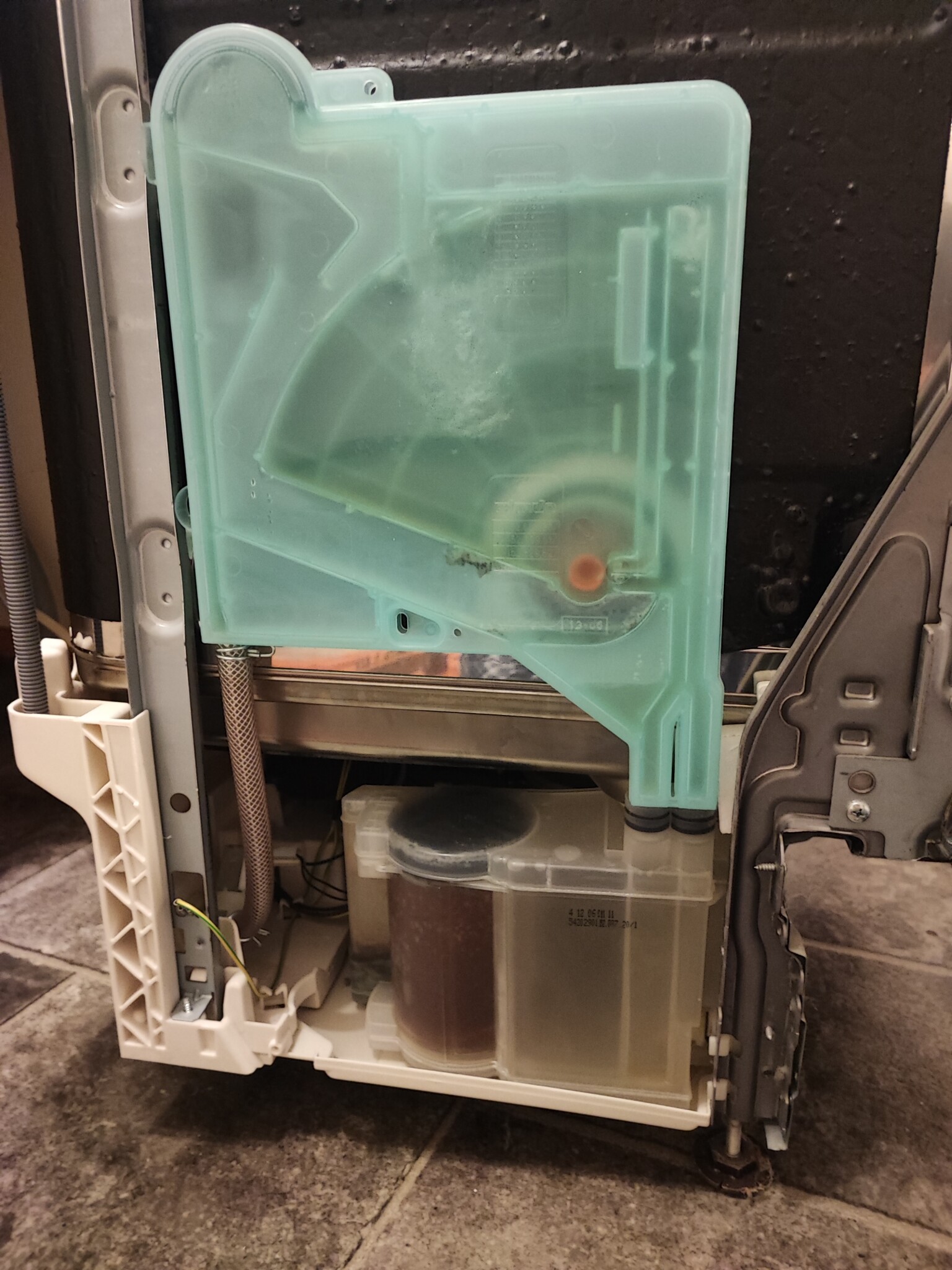

Har en EH di8524 som ibland inte startar utant står och blinkar konstant sen blinkar en annan lampa till en gång.
Googlade och verkar som det är vattentillförseln som strular...
Kan det ha blivit tätt i det lilla filtret i slangen? Lite halvbökigt att få ut maskinen men måste jag så gör jag ju det men skönt veta om det är det innan 🙂

Ja eller ventilen
Igår bråkade den mer än vanligt så jag började kika nu.
Filtren är helt rena.
Diskmaskin öppen, underdelen exponerad, synlig fläkt och filter, behov av rengöring eller underhåll.

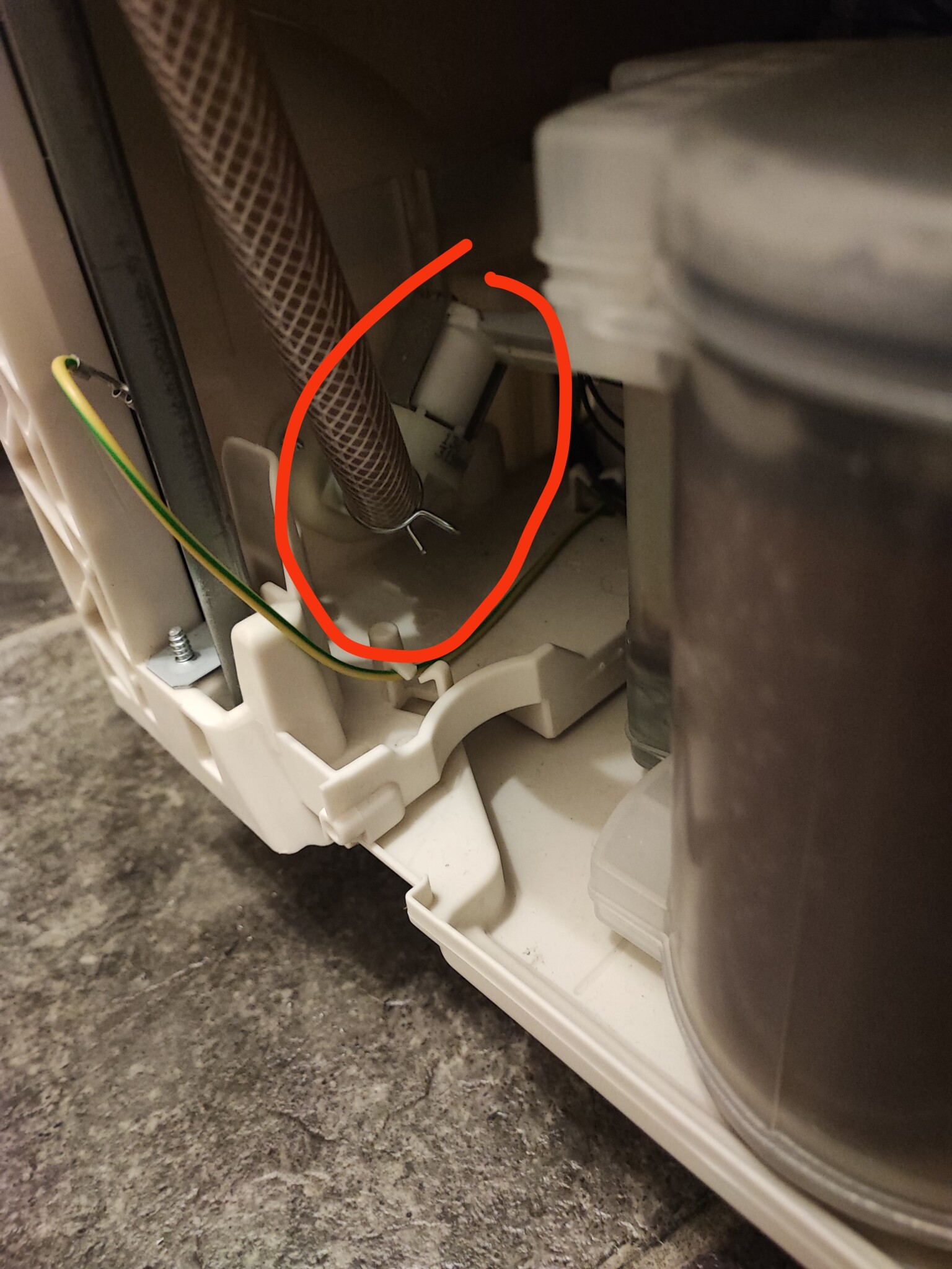

Ventilen
Sitter väl där nere till vänster där slangen går in från baksidan?
Nu när jag startade nu så hoppade den så klart igång direkt.
Är det nåt annat jag bör kolla medans sidan är borta eller ska man beställa en ny ventil direkt?
Eller ska man låta det vara och byta maskin när den inte vill nåt mer?
Det inringade är väl ventilen?
Om den hoppat igång nu så är det mer troligt att det är översvämningsskyddet som trädde ikraft tidigare

Den brukar börja blinka en liten stund efter man slagit igång ett program.
Såg väldigt torrt rent och fint ut i botten om det säger nåt.
Var sitter översvämningsskyddet?

Är det torrt så är det ju inte överfyllt.
Låtermer som ett kasst kretskort, ej lönsamt att hålla på med
