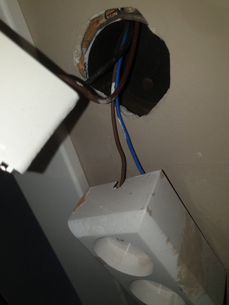

Vi håller på och renoverar och hittar lite halvtaskiga ellösningar lite här och där i huset..
Här, som ni ser så sitter det en dimmer till en lampa och precis under ett vägguttag. Någon har dragit ner
fk på 0,75mm och kopplat på ett uttag till det. Det är ju helt helt optimalt, med tanke på att vi ofta använder uttaget för dammsugaren och då borde det ju rimligen vara 1,5-mm fk.
Rören i huset är gamla och väldigt trånga så jag antar att det inte fick plats med dubbla 1,5mm-kablar..
Men en fråga här nu; Är det inte bättre att dra ner en nolla bara och använda samma fas-kabel för vägguttag och dimmer? (och då givetvis 1,5mm).
Vi ska snart leja in elektriker som ska dra om elen i stora delar av huset och då också jorda överallt.
Så i detta fall borde man väl försöka få dit en nolla samt en jordkabel tänker jag? Här är kablarna så pass nya så dom behöver troligen inte bytas., mer än att byta till 1,5mm fk för nolla och jord om jag tänker rätt..
Andra delar i huset har el från 40-talet troligtvvis.

Fk 0,75 finns inte så det är någon som dragit lampsladd vilket inte är ok. Och eftersom det är ett grovt fel och lite konstigt att dra ner två trådar för fasen är det troligen mera konstigheter i huset. Så rådet är att ta dit en elektriker redan nu som i alla fall får kolla igenom anläggningen och bedöma vad som ska göras.
Absolut, det är ju det vi ska göraE elmont skrev:Fk 0,75 finns inte så det är någon som dragit lampsladd vilket inte är ok. Och eftersom det är ett grovt fel och lite konstigt att dra ner två trådar för fasen är det troligen mera konstigheter i huset. Så rådet är att ta dit en elektriker redan nu som i alla fall får kolla igenom anläggningen och bedöma vad som ska göras.
Så det ska saneras så fort vi får tag på en elektriker.
