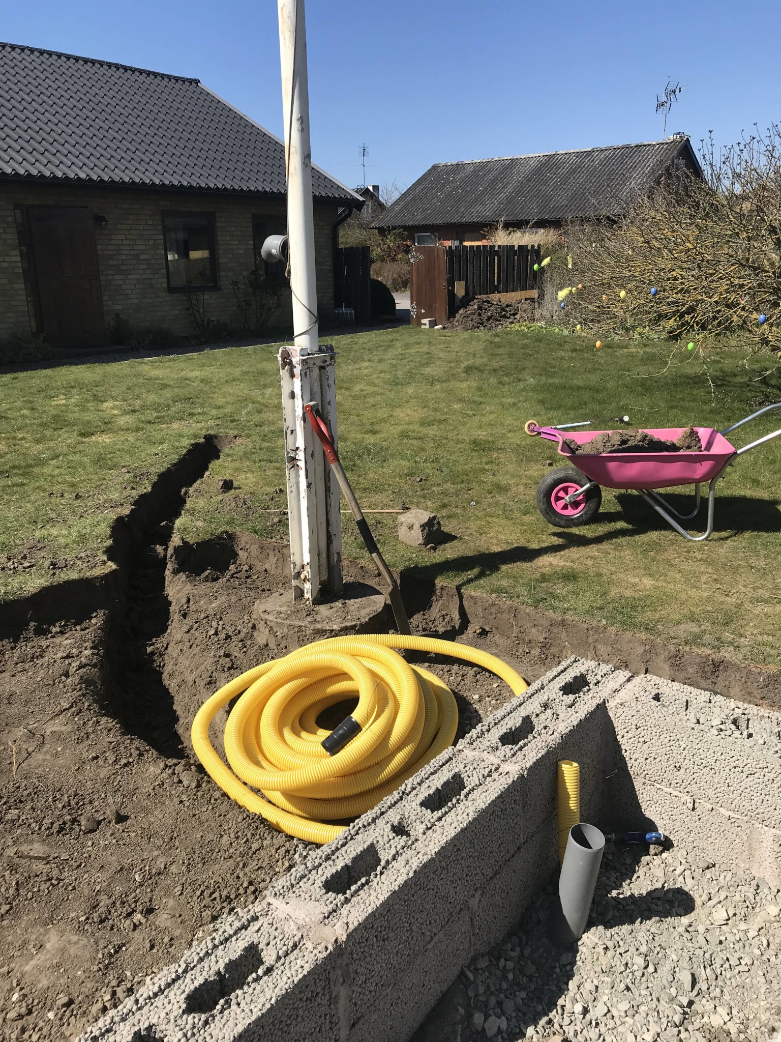

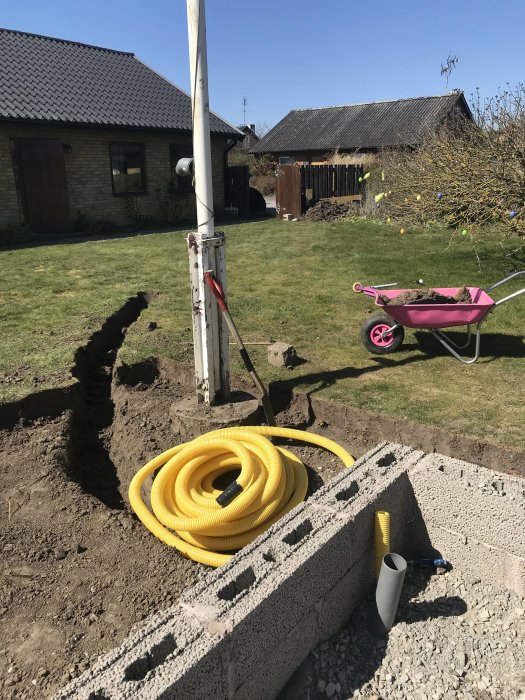

tänkte bara stämma av om elektrikerns tanke och tidsuppskattning för ett växthusprojekt låter vettigt
Förutsättningarna är att jag vill ha ut el till växthuset. Jag gräver och elektrikern fixar övrigt för jag får inte för sambon, och lagen...
Ca 28-30m kabelväg från central till växthuset.
Ut från centralen och antingen gräva ner längs med gaveln eller lägga den bakom galvad kanal.
Upp till ett dubbeluttag på fasaden vid hörnet. Ena uttaget styrs via skymningsrelä och andra fritt. Vidare till växthuset där då ena fasen är på skymningsrelä och andra på.
1 dags arbete för 2pers. 500kr efter rot per gubbe plus 450kr i framkörningsavgift

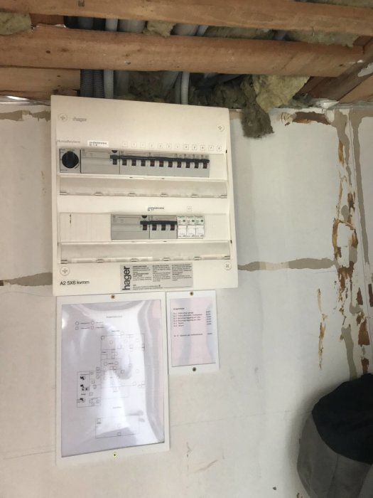

Elcentral med öppna kablingsrör och väggplansch med kabeldragningsschema.

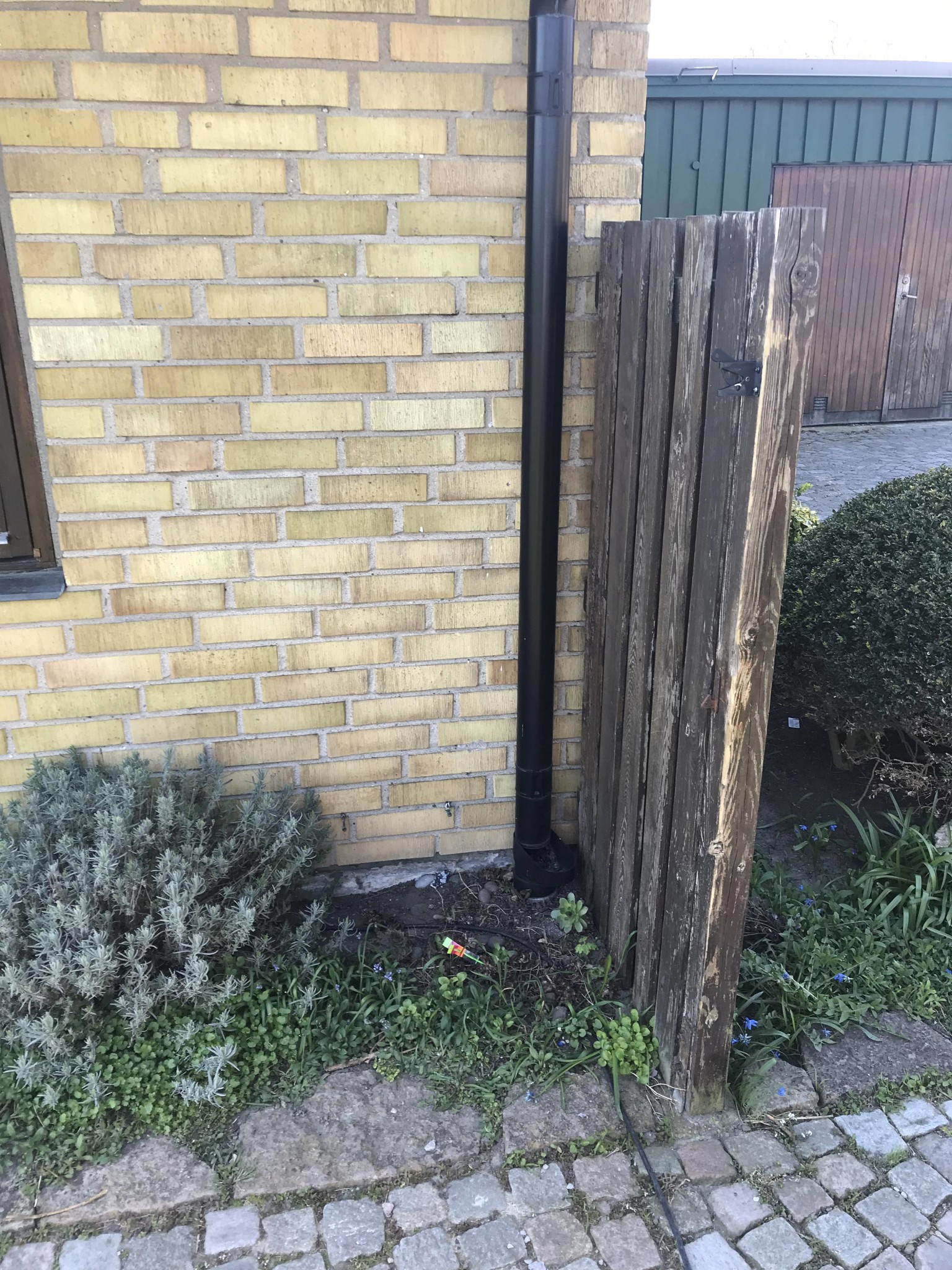

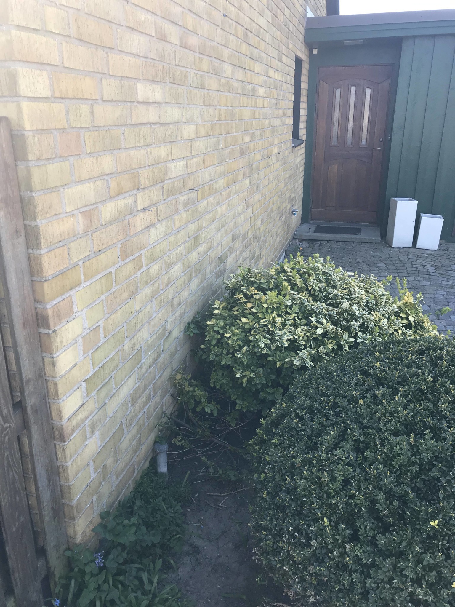

Husvägg med gaveln där elektrisk kabel kan grävas ner eller döljas bakom kanal för växthusprojekt.
Husvägg med elektrisk installation och växtlighet längs en potentiell kabelväg för växthusprojekt.

Och borra genom vägg och gräva ner längs hela gaveln alt sätta under kabelskydd. Och klamra inomhus och koppla in kanske både ny säkring och skymningsrelä.
Och kontroll före idrifttagning och ändra gruppförteckning ... Sånt där småkrafs stjäl också tid.

Kan du inte gräva ner slangen längs gaveln också?

Om det ska grävas vid gaveln så gör jag så klart det själv. Det handlar mer om vad jag pallar. Massa smågatsten som ska plockas upp o läggas tillbaks i så fall... men bra tillfälle att fixa till dom som satt sig snett under vattenutkastet.
Han ville inte lämna något prisspann pga ngn regel att slutpriset sen inte fick diffa mer än10% på detta. Så 2 gubbar 1dag var kanske mer maxgränsen nu när jag tänker på hur han sa det.
Edit. Ute i gräsmattan hamnar den på ca 50djup vilket han verkade uppskatta. Längst gaveln blir det nog max 30/40. Det borde väl funka? Blir längst in mot huset så ingen bil på det
