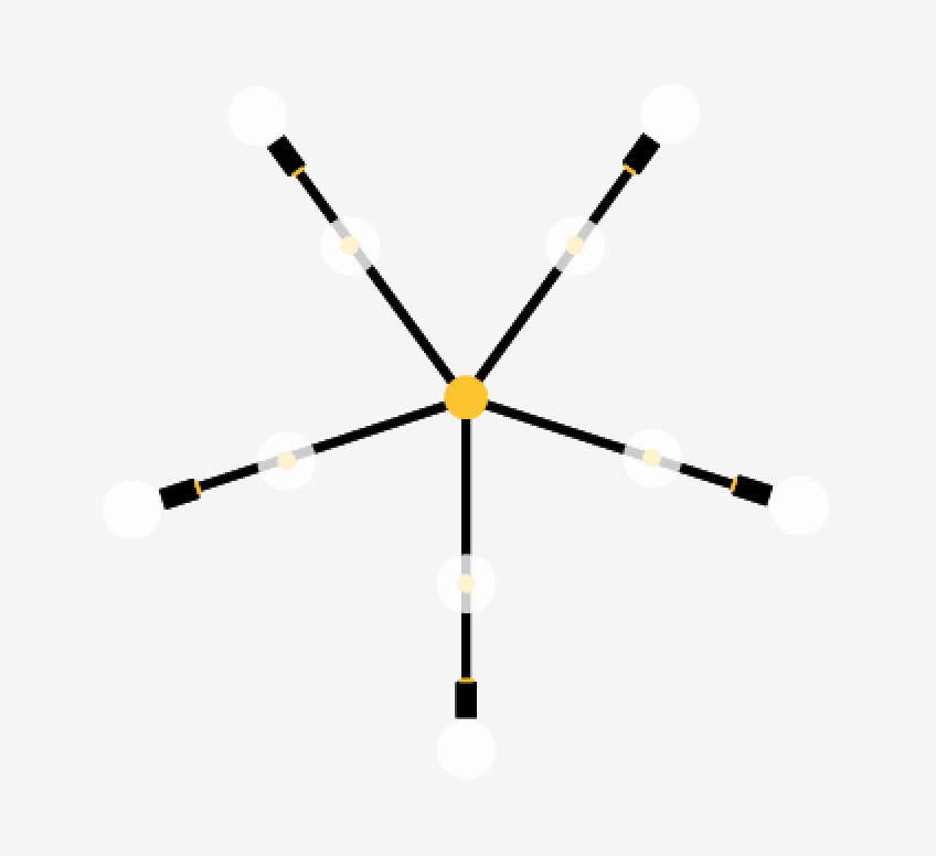

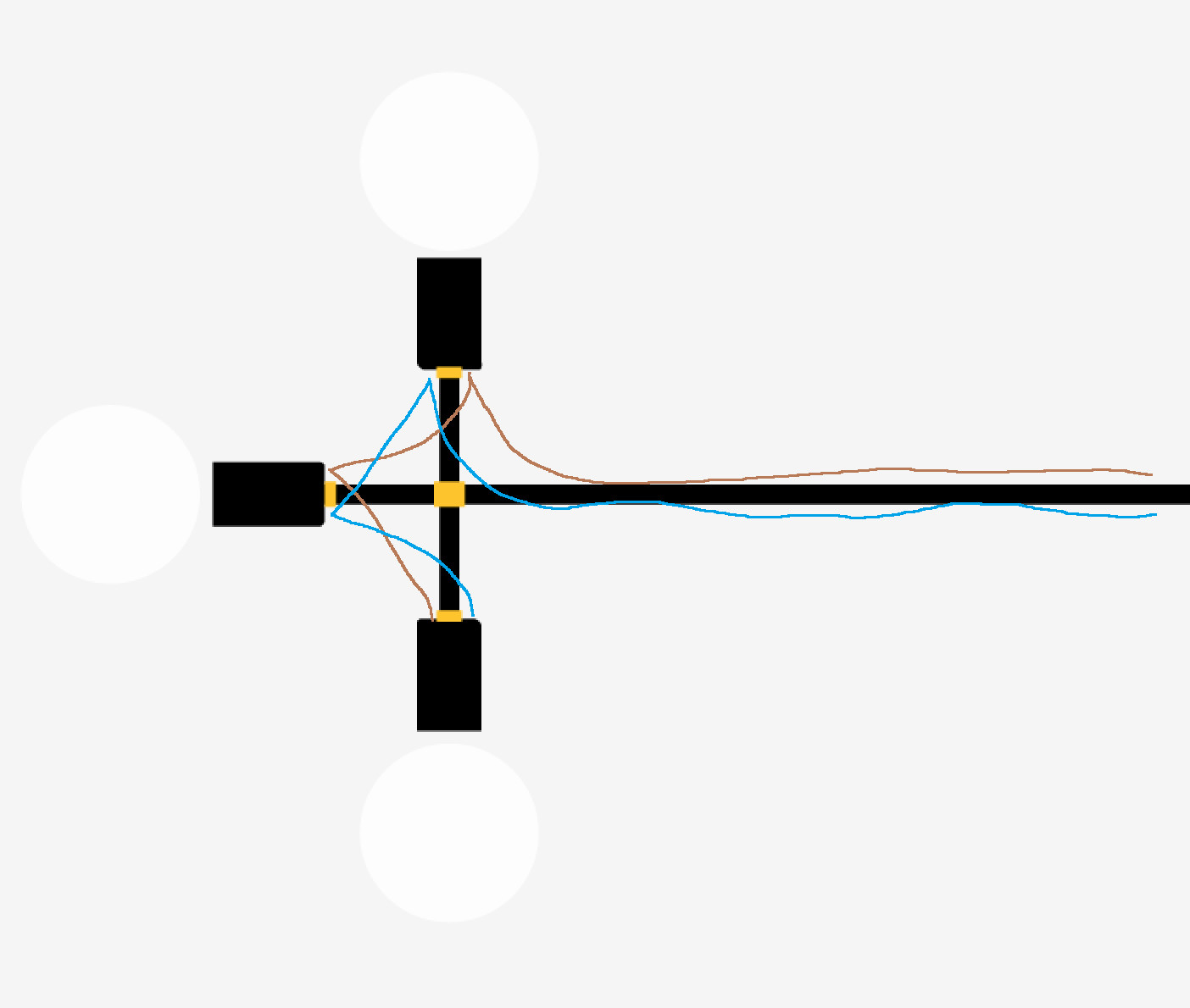

Tänkte bygga en egen ljuskrona baserat på en modell jag hittat i handeln. Tänker paralellkoppla 15 st lampor 15 W i E27 socklar och dra elen i en rörkonstruktion gjord av mässing med en stor knytpunkt i mitten där alla sladdar mynnar. Utifrån den punkten tänker jag koppla samman allt genom en anslutningsdosa till en ledning som går upp till en strömkälla i taket. Allt kommer vara ojordat.
Totalt kommer det bli 15 W x 15 st = 225 W

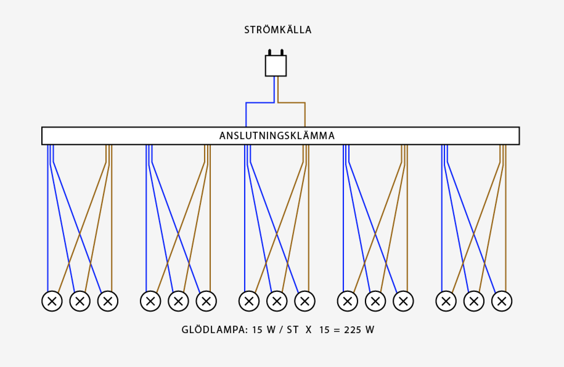

Min fråga är: Är det rätt tänkt att parallellkoppla alla lampor till ett delta på ovanstående vis? Blått till blått och brunt till brunt. Finns det alternativa kopplingsmöjligheter än en kopplingsdosa som är bättre?
Bifogar skisser på kopplingsschema och lampa sett ovanifrån.
Tacksam för svar!
  • Skiss av ljuskrona sett ovanifrån med 15 parallellkopplade glödlampor på mässingrör med en central knytpunkt.
  • Schematisk bild av parallellkoppling för ljuskrona med 15 lampor, visar ledningar från en kraftkälla till varje lampa.

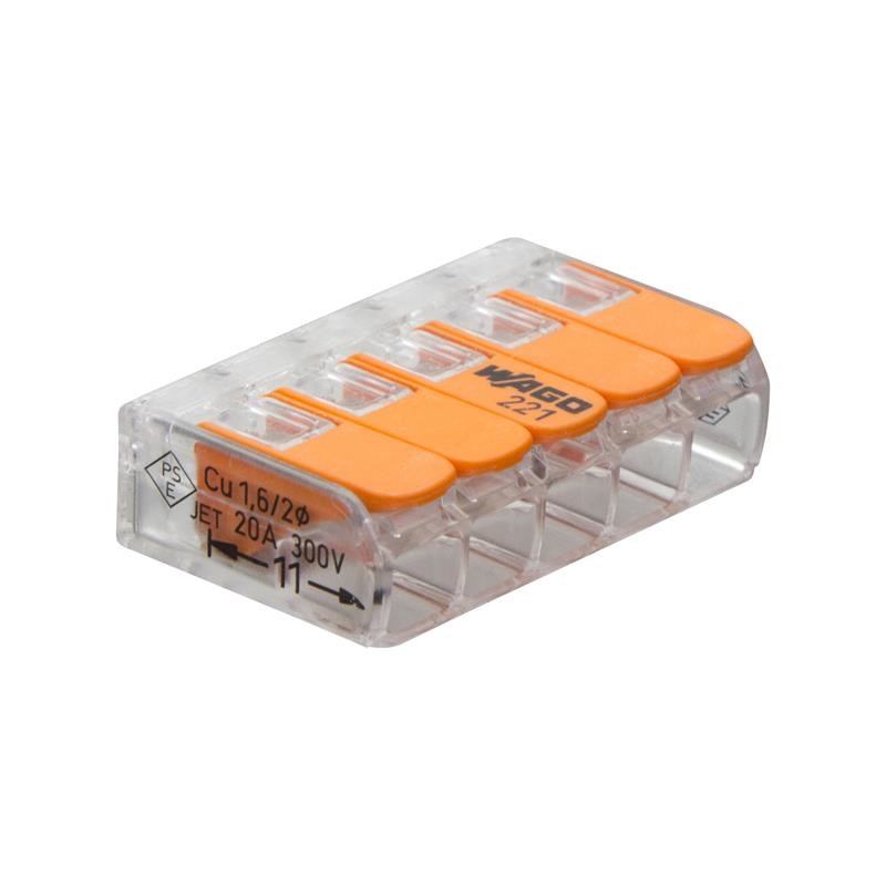

  • Transparent kopplingsdosa för elinstallation.

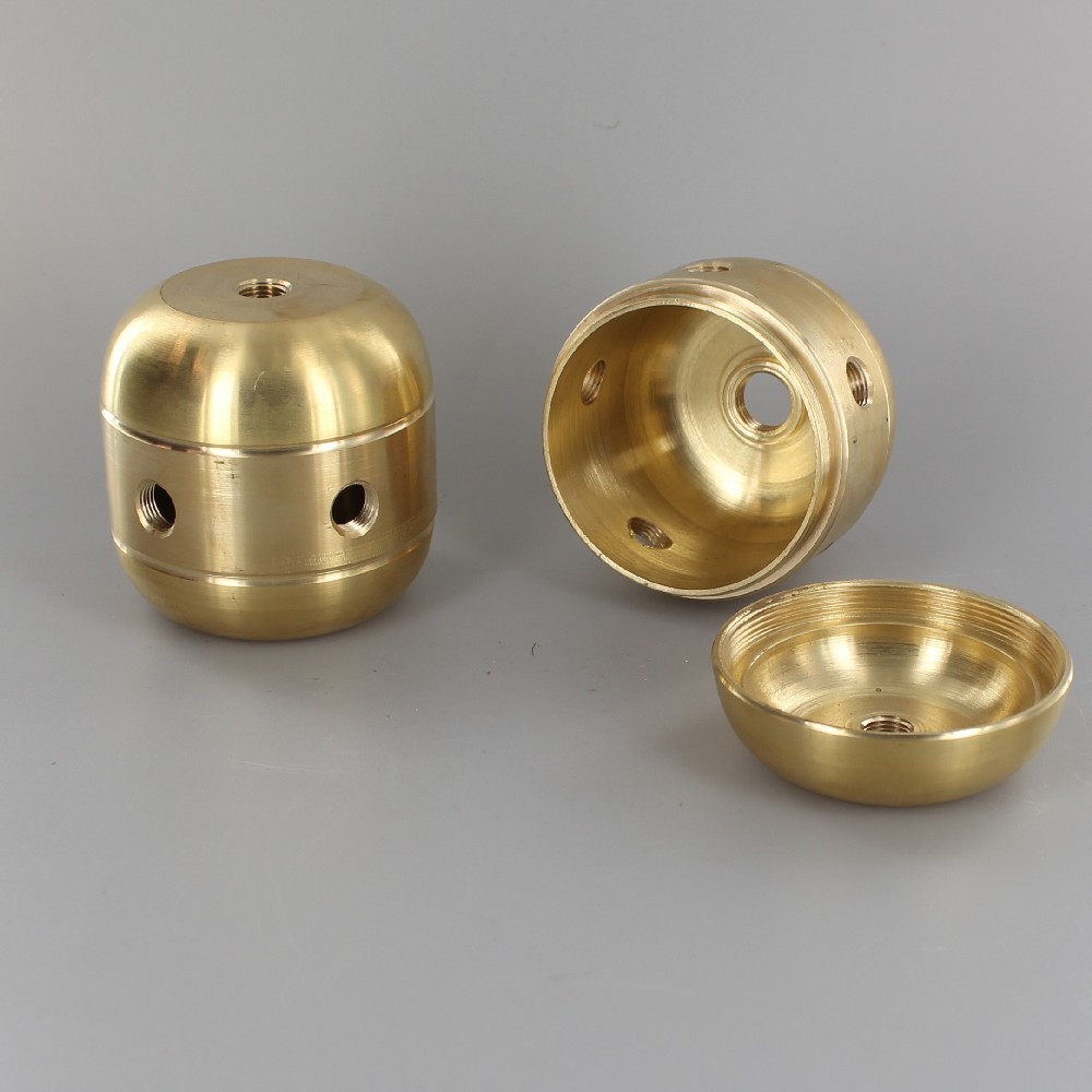

  • Mässingsanslutningsdosa demonterad i tre delar för ljuskronas elektriska kopplingar.

Om du ska göra en konstruktion som ska rymma anslutningsklämmor så kommer det bli en rejält biffig armatur. Jag skulle lödit trådarna och isolerat med tejp och krympslang. Tänk bara på att om armaturen inte ska jordas så måste den vara dubbelisolerad, vilket innebär dubbla lager isolering mellan strömförande delar och elektriskt ledande delar.
Tack för svar! Okej. Så tanken om att paralellkoppla alla på det sätt jag tänkt är rätt helt enkelt men att det kommer bli för "bulky" att ansluta med anslutningsklämmor? Mässingsrören kommer fungera för att dra sex kablar i varje, och där deltat mynnar (mässingsklumpen) är 6,5 x 6,5 cm innermått så det kommer nog bli tajt men bör gå tänker jag.
Kör jag LÖDNING + ELTEJP + KRYMPSLANG+ KRYMPSLANG eller krympslang innan eltejpen?
Krympslang över lödningen, sedan eltejp över detta.
Vad gör tejpen för nytta?
Du kan dra sladden från lampa till lampa annars, då blir det lite mindre "bulk" men det beror ju på hur det ser ut.

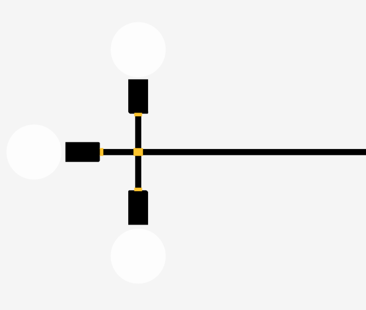

Så här ser en av de fem armarna ut. Dvs tre lampor x 2 ledningar var gör att det blir sex ledningar som ska dras in mot mitten. Du Johannes Carlsson menar att jag ska seriekoppla lamporna istället? Blir inte lägre watt då? Eller menar du att jag ska göra en koppling det första deltat där de tre lamporna möts så att det bara blir två kablar in mot det större deltat där alla fem armarna möts? Skiss av en lampaarm med tre lampor och sex elektriska ledningar som möts i mitten, i en diskussion om seriekoppling.
Seriekoppla ska du inte göra med vanliga 230V-lampor. Alla lampor ska ligga parallellt. Annars blir det som en julgransbelysning och du måste använda lampor med 15 V spänning.
Det var det jag tänkte :) Men då är det ju bara frågan om jag ska göra mindre deltan ute i armarna eller om jag ska köra ett fet-delta i den centrala länkningen där armarna går ihop. Fördelar? Nackdelar?
För att svara på detta måste man hålla i och se grejorna framför sig och då testa lite olika sätt för kabeldragningen.
Rent spontant tror jag det blir svårt att få plats med en bra skarv i förgreningen.
Jag menade paralellkopplat och skarv i förgreningen, om det får plats.
Man kan t.ex. Klippa till plåtbitar istället för kabel om det underlättar i ditt fall.
Kanske smidigast att dra 2st 3 ledarkablar och dela dom i grenen?
Hur starkt ska den lysa? 225 W glödljus kommer att lysa mycket. Om det är mysbelysning du är ute efter så kan du visst seriekoppla 2-3 st 230 V-lampor om det underlättar inkopplingen.
En annan fråga som bör finnas med är om armaturen ska skyddsjordas eller dubbelisoleras. Det beror först på hur det ser ut vid anslutningen till varje lampsockel. För dubbelisolerat utförande får enkelisolerade ledare inte kunna komma i kontakt med metallhöljet utan det måste vara en kabelmantel (eller krympslang) hela vägen. Tejp skulle jag undvika, ser ingen anledning och livslängden är oklar.
Problemet med specialkopplingar ( seriekoppling) är att dom vanliga glödlamporna är på väg att fasas ut. Med led lampor blir nog konstigt . Jag tror mer parallellkoppling och en dimmer för reglera ljusstyrkan Då kan man slita en omgång halogenlampor och sedan övergå till led .( När dimmings tekniken av små lampor är mer utvecklad.).

Här en variant med bara två kablar ut.
Elkopplingsschema med två kablar som utgår från en central punkt.
