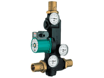

En laddomat:
Edit: en förklaring kanske..
Från vänster kommer "kallt" vatten från tankbotten in, uppifrån kommer varmt vatten från panntoppen in, och till höger går vattnet in i pannbotten. I laddomaten finns en termostat som ser till att blanda vatten från panntoppen och tankbotten så att det håller en lämplig temperatur, säg kanske 72 grader när det kommer in i pannbotten igen. Dessutom sitter det i botten av laddomaten en ventil som öppnar när cirkulationspumpen inte går, som medger självcirkulation (bra för strömavbrott).

cheetah1 skrev:Funkar det bra är det helt okej. Lite tajta mariginaler mot kokning kanske, men det funkar ju om man har koll.
En laddomat:
ahh men det där kanske jag känner igen!!;D..hehe....vi kanske int har en exakt såndärm en nått liknande....sitter det en termostat (eller vad det heter) där inne som är ställd på typ 72 grader? Vi hade en YIT-snubbe här och tittade för ett tag sen (när vi bytte keramik i pannan) och han rekommenderade att byte den till 78 graders (tror jag det var) pga av nånting som jag inte kommer ihåg nu men har för mig att vi inte fick upp tempen i acktanken eller hur det nu var.
