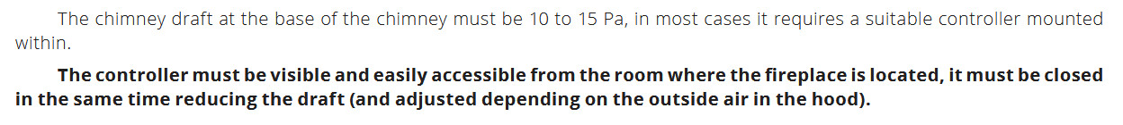

När jag jämför din film med min normal förbränning, så har du av någon anledning allt för mycket tilluft! Mindre än 1/3 borde räcka, för att eldstaden ska må bra.
Kolla än en gång installationsanvisningen.
Något är helt öppet!
Kanske nån valbar väg för tilluft är helt öppen plus det du har nu.
Då troligen egentligen friskluft via tub från utsidan av huset, för att inte elda upp uppvärmd luft i bostaden, vilket du troligtvis gör nu.

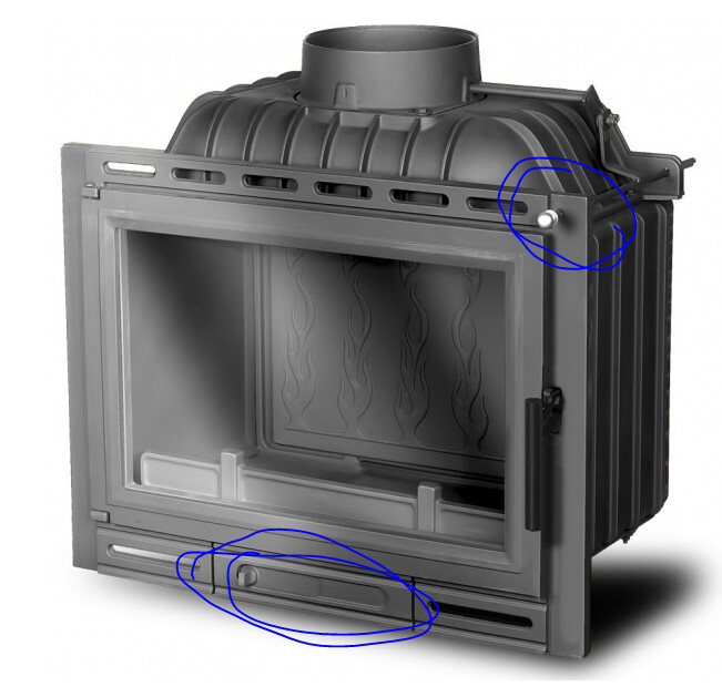

Kaminen verkar ju ha två spjäll.
Ett på asklådan för tilluft och ett som stryper utloppet, en liten knopp på höger sida.
Har du provat reglera med båda?
Annars låter det som den är byggd för gammalt hederligt spjäll efter kaminen?
Räcker det inte med spjällen på kaminen får du montera ett externt spjäll antar jag.

Spjället nertill på insatsen reglerar mängden förbränningsluft , spjäll uppe till höger reglerar skorstensdraget. Båda fullt öppna när brasan tänds, sedan regleras båda.O [old rusty] skrev:För mycket tilluft, så släpp tankar på fläktar och annat.
