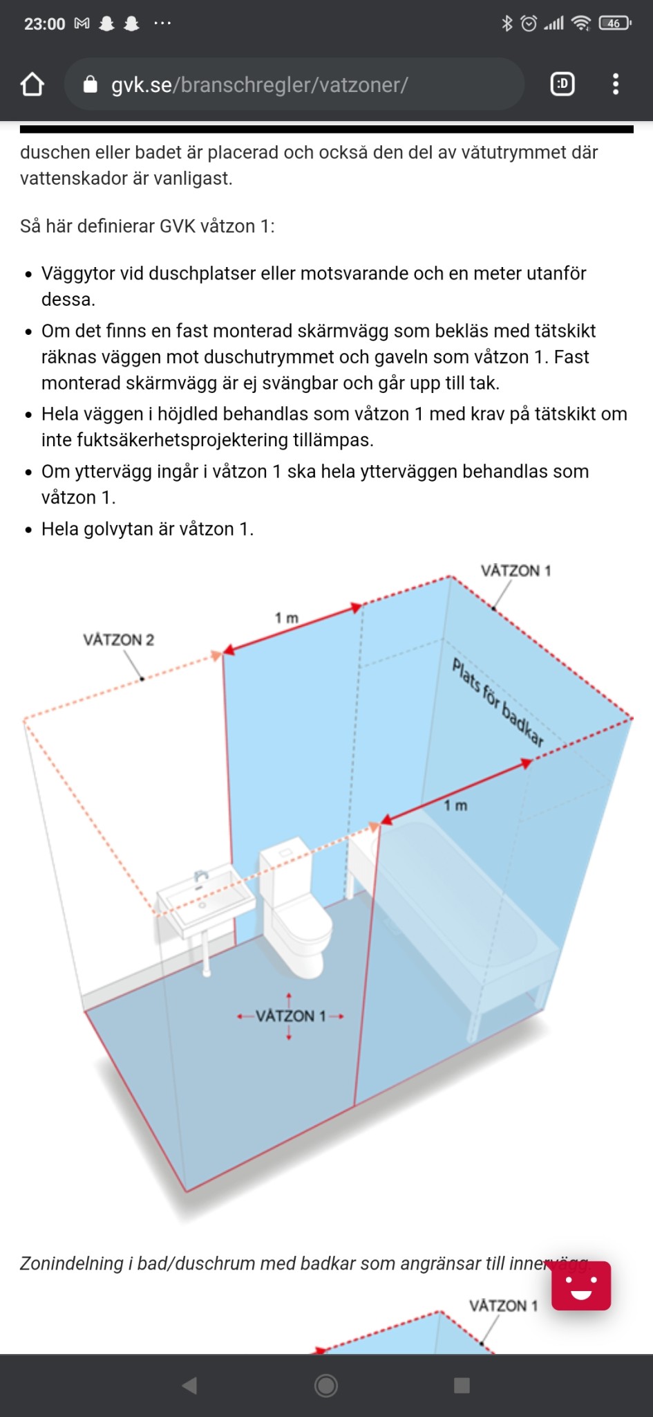

"Genomföringar för el i plats för bad eller dusch och i våtzon 1 ska möjliggöra tät anslutning mot väggens tätskikt." Så en dosa i deras zon 1 är omöjlig för de blir inte tätt.
Illustration av våtzoner i ett badrum med zonindelning kring badkar och toalett enligt Säkra Våtrum 2021:1.
Zon 1 blir ganska stor om man har tex ett badkar
"Om yttervägg ingår i våtzon 1 ska hela ytterväggen behandlas som våtzon 1." Sen den trevliga punkten också.
"Uppdaterade branschregler Säkra Våtrum 2021:1; Vad ändras? Genomföring för el i våtrum
Kraven vid genomföring av el i våtrum är nu samordnade med Installatörsföretagen."
Zonerna har varit olika men nu är det väl frågan om det fortfarande är det
Ja, det är helt olika zoner.

Dom ser olika ut. Område 0 är invändigt i badkaret. Område 1 ovanför badkarskanten och upptill 225cm samt utsida karet. Område 2 är 60cm från karkanten. Så ja, det är olika.
