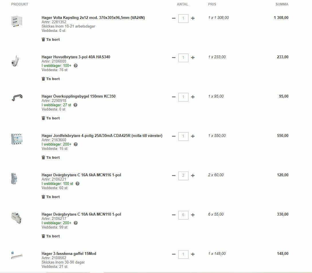

Jag vänder mig direkt till el killar, för info, jag har viss el kunskaper men skulle vilja testa , experimentera med egen elcentral på ett test bord.
plockade ihop följande på elbutik.se https://www.elbutik.se/cart.html
kom gärna med förslag samt komplettering eller annat. alla förslag är välkomna.
tacksam på förhand.

Tack för frågan, koppla några uttag, lampor ( trappkoppling) experimentera olika alternativa kopplingar.

va konstig, funkar kanske med bild
  • Skärmdump av en online shoppingkorg med olika elektriska komponenter, antal och priser listade.
Vad ska du utföra för experiment som kräver 16 A säkringar?
Och vem tror du tror på dig när du säger att du ska experimentera på ett testbord, skriv i stället att du tänker installera så kanske du får någon som hjälper dig.

Är medveten om 24vac,
Det skulle vara mer konstruktiv om man utgick ifrån listan ovan som ev. kan bli mitt stora projekt framöver.
tommib
Häller med elmont här, berätta bara vad du ska göra istället. Det finns ingen anledning att göra några "experiment" med det du visar. Det kan i stort sett kopplas på ett sätt om man bortser från att vissa säkringar kan ligga före JFB, detta kan du enkelt rita upp på papper och analysera. Finns ingen anledning att bränna massa pengar på fysiska komponenter. Det enda som kanske behöver övas är skalning av RK6 och eftersom du i huvudsak ska använda skenor och överkopplingsbygel så behöver du inte öva det heller.
Du saknar ändskydd och skydd för oanvända gafflar.

Du har plockat ihop en normcentral med allt som behövs. Kanske vill du ha två fasskenor?
Det är ungefär allt som går att säga.
Det är ingenting som är lämpligt att experimentera med, alltså anslutet till 400 V 3N~.
Kanske bättre att du ställer frågor kring det du är osäker på.
Är det en skoluppgift? Kolla i din lärobok i så fall.
