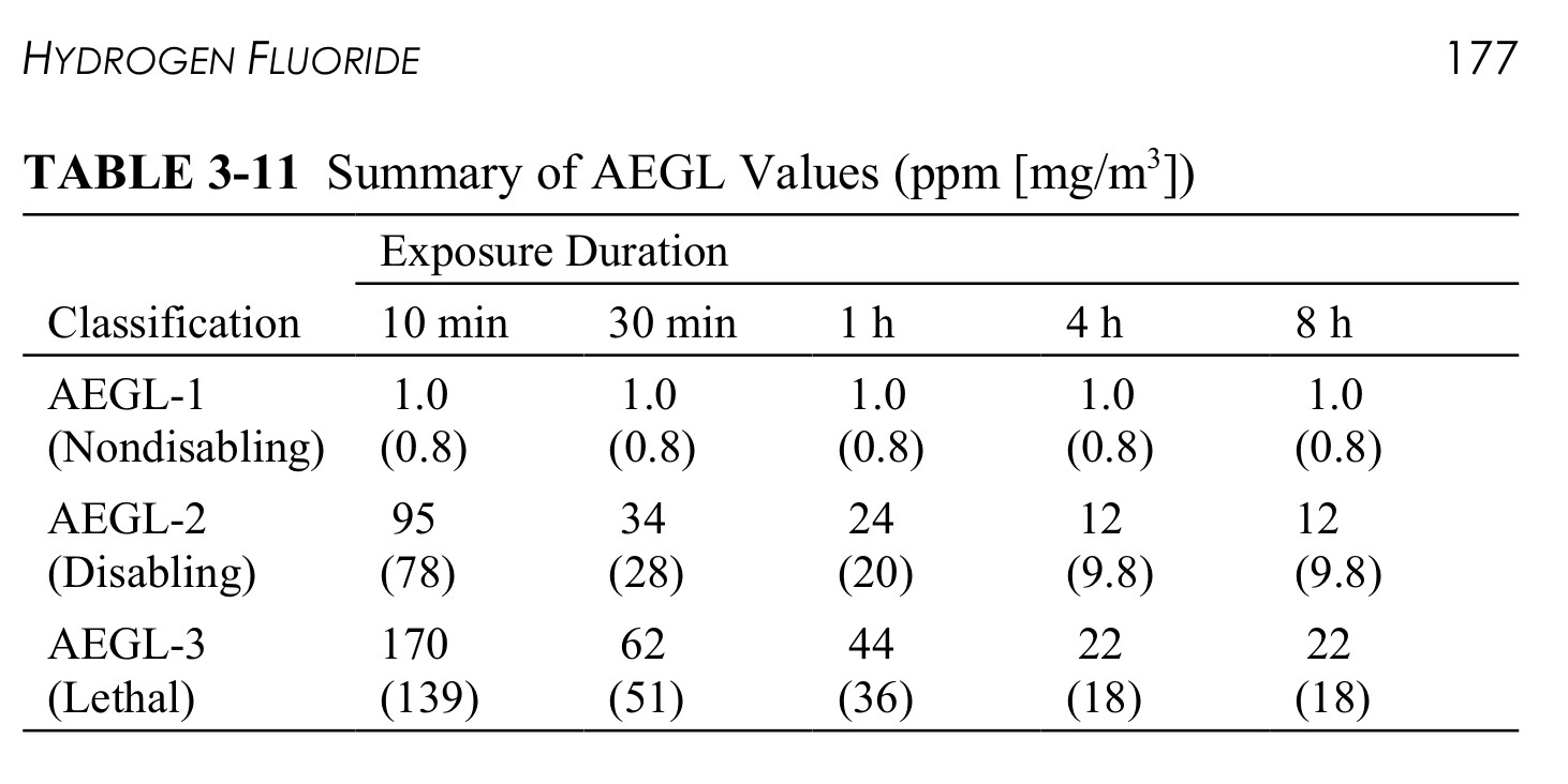

Så här ser gränsvärdena ut för HF:
Upp till 1 ppm koncentration av HF märker de flesta friska människor ingen påverkan alls. Vid exponering av HF över 170 ppm riskerar man redan efter 10 minuter allvarliga skador eller död.
Dessa värden avser vad människokroppen (utan skydd) utsätts för. En bra skyddsdräkt och heltäckande andningsmask med övertryck rätt använda ökar kraftigt de koncentrationer av HF och andra gaser som en människa (rökdykare) tål utan skador.

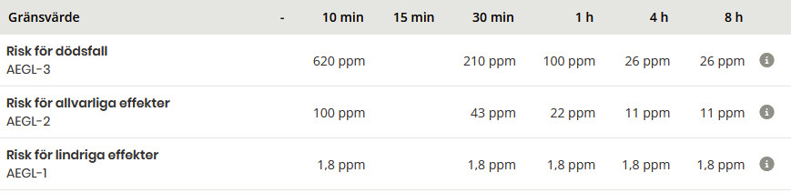

Intressant, klassifikationen är ju praktisk.
Vi skulle kunna jämföra avgivna mängder mot en annan brandgas, HCl, som även finns i förbränningsbilen.
För HCl hittade jag denna:
https://rib.msb.se/fa/Substance/Index?id=525 (Under fysdata).
Allvarliga effekter verkar vara vid snarlika nivåer som för HF, men HF kräver lägre koncentration för att vara dödlig.

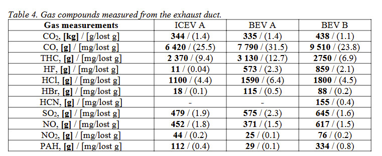

Lite uppmätta siffror på innehåll i brandrök:
https://www.ri.se/sites/default/files/2020-12/FIVE2020_Willstrand.pdf
(Notera att de inte kan förklara varför HF för förbränningsbilen blev så låg, som jag förstår det borde de sett en topp när köldmediet släpps ut vilket de inte gjorde på förbränningsbilen, jag vill minnas att man kan räkna med att en elbil släpper ut ca 5ggr så mycket HF).
Spontant tycker jag det är bäst att jämföra ICEV A med BEV A då det är samma modell men olika drivlinor.
Elbilsbranden har en lägre halt av HF än HCl, men jämfört med förbränningsbilen ett större utsläpp av främst HF men även ett ~50% större utsläpp av HCl.
Så en elbilsbrand har giftigare rök, men det är vi nog överrens om.
Angående koncentrationen i röken, och nu tar jag mig ut på tunn is här, se det mer som en punkt för diskussion då jag inte är osäker på exakt hur mätningen går till, hur mycket andra gaser som inte samlats in i mätningen osv, dvs många osäkerhetsfaktorer.
Men om man tar andelen HCl och HF av de uppmätta gaserna så ligger de grovt räknat för BEV A på 460ppm (HCl) och 160ppm (HF), samt 320ppm HCl för ICEV A.
Man skulle också kunna argumentera för att på nära håll är HF farligare på grund av den har högre dödlighet vid höga koncentrationer. På avstånd så är utspädningen större och HCl och HF snarlik i "giftighet", och då det är ett större innehåll av HCl så är det den dominerande faran i gasen, och den finns det mycket av i båda typer av bil.
