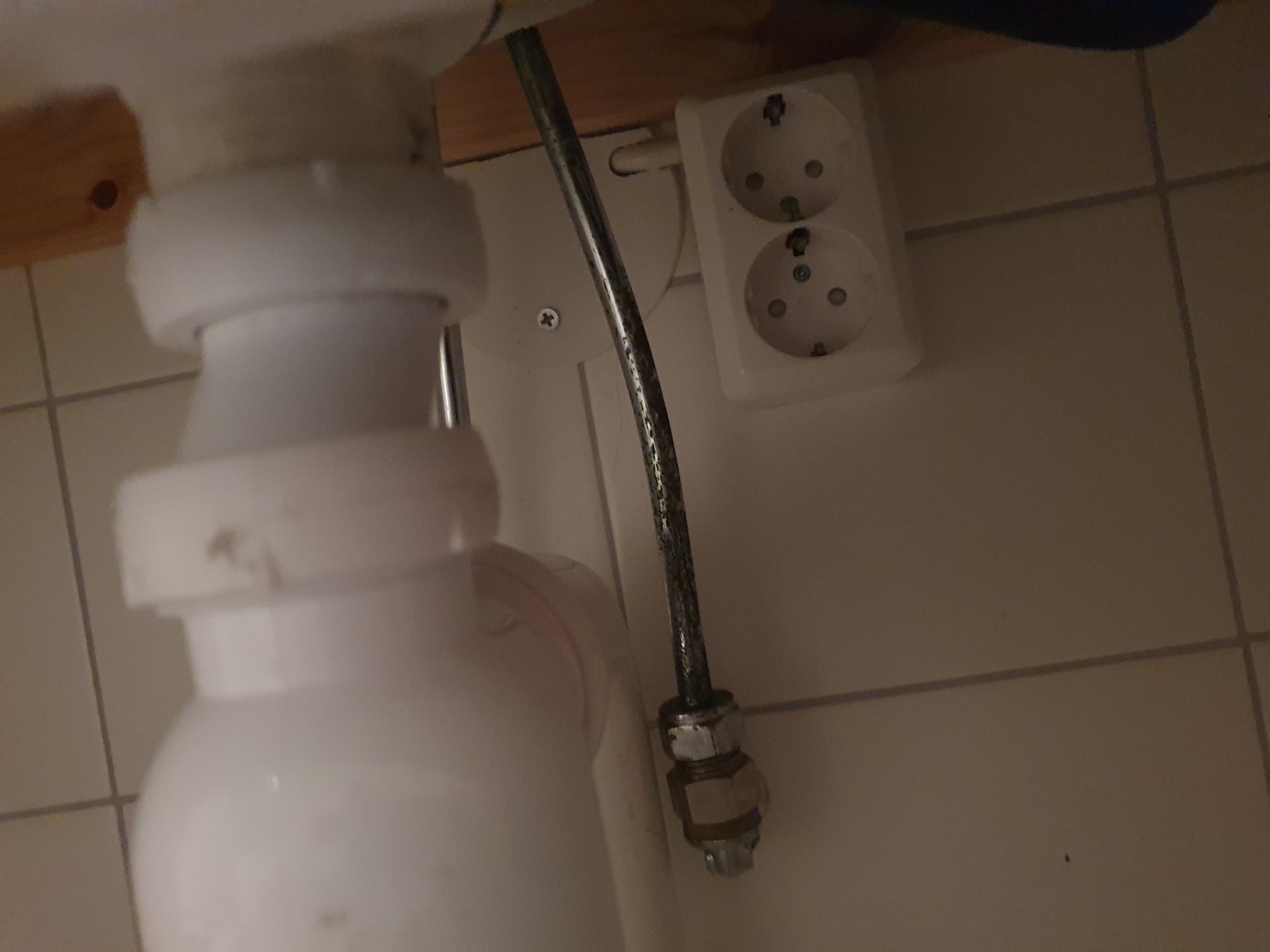

Till min förvåning upptäckte jag ett uttag och kopplingsdosa under tvättstället i kommoden i badrummet. Spontant känns det fel pga att om det börjar läcka eller om silikonfog ovanpå tvätthandfatet (mot väggen) släpper igenom vatten.
Dessutom sitter skyddet för den halva kopplingsdosan med en skruv.
Perfekt att pilla på för mina nyfikna barn.
Misstänker hemmapul av tidigare ägare. Men kanske har jag fel.
Ska man låta någon elektriker fixa här eller låta det vara? Fixa innebär väl, antar jag, att ta bort uttaget och sätta tätt kopplingslock med silikon runt så vatten ej kan tränga in. Förstår inte nyttan av att det skulle sitta här, undrar vad någon haft för maskin här.

Det uttaget får sitta där, Inge bekymmer.
Tänk i ett diskbänksskåp så har du både vatten och eluttag till diskmaskinen samt eventuellt andra maskiner med vatten som tex kolsyremaskin.
Skruven till doslocket ser lite misstänkt ut för att inte vara en riktig dosskruv, inget egentligt fel.
Jag hade skruvat loss doslocket och kollat hur det ser ut med dosa mm. Jag hade försökt vrida dosringen så att bägge skruvarna kan användas.
Om det inte går att vrida dosringen så hade jag försökt såga bort någon mm, in mot väggen, på träregeln som sitter över dosan så att doslocket går in någon mm inunder träregeln, samt skaffa ett nytt doslock som sågas till, på så sätt kommer det inte gå att få bort doslocket utan att skruva bort skruven.

Tack för input, ja det där med doslocket var det som mest fick mig att haja till. Ska kolla på om det går att sätta helt, bakom träregeln.Demmpa skrev:
