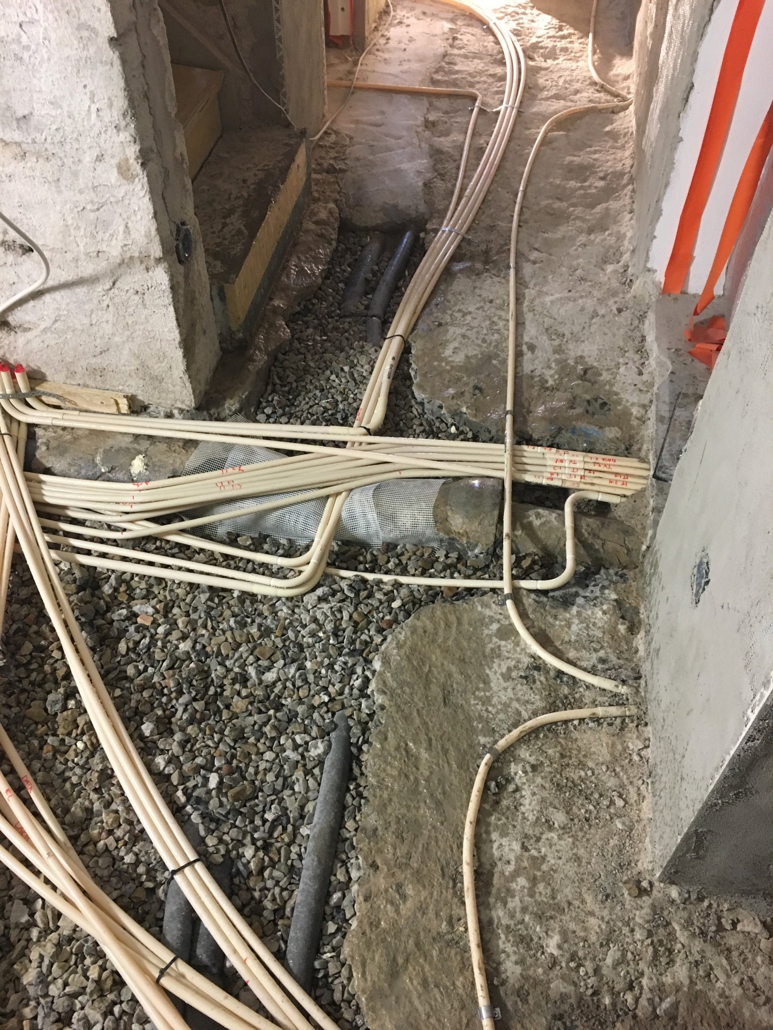

Jag behöver lite hjälp här. Håller på att renovera mitt hus och är i de sista rummen i källaren och renoverar. Jag byter all el i huset. Eller rättare sagt elektriker gör det. Men jag förbereder och planerar för framtiden. Såhär ser det ut idag.
Huvudcentral är bytt till en 4x13 normkapsling med normsäkringar. Här sitter jordfelsbrytare. När vi satte in värmepanna så drog de en 5x2,5 till pannrummet och satte en undercentral. I den sitter värmepannan och ett eluttag som matar shunten till LK värmegolvet. Jag har förberett och bytt kabeln som gick till garaget. Nu ligger där ett VP20 rör i golvet fram till väggen där garaget ligger. När jag dränerar så drar jag den sista biten in och efter samråd med min elektriker så blir det en undercentral. Garaget skall ha belysning, några eluttag till lättare arbete motorvärmare och kanske laddbox till elbil i framtiden. Sen är tanken att en 3-fas slinga skall gå runt trädgården för att belysa staket, buskar, träd med hjälpa av pollare, spots mm. Dessa styrsmed Fibaro relayswitch som placerar vid elcentralen och kan app styras och schemaläggas.
Till detta så planerar vi bygga ett uterum. Här handlar det mest om några eluttag och belysning. men jag har även en plan för en pergola med ute kök och ett spabad lite längre ner på tomten. Även uteköket har inga större krav då det är mest något eluttag och belysning. Men spabadet lär väl behöva en trefas 16A.
Man har många frågor som ligger i huvudet nu och jag vill mest förbereda så det blir smidigt att hämta el i framtiden. Och iom att jag redan renoverat halen där elcentralen sitter så vill jag ogärna ha utanpåliggande kablage. Jag renoverar rummet där värmepannan står och jag spårar nu för el och vatten i väggarna. Även rummet uppe till häger där 4:an är renoveras och detta kommer bli sovrum och walkincloset. Till båda dessa rum ligger framdraget VPrör i golvet. 6 stycken per rum varav 5 VP16 och 1 VP20. Dessa är tänkt att användas för el och data till dessa rum. Jag kan släppa ett rör vid ytter väggen för framtida bruk om det behövs.

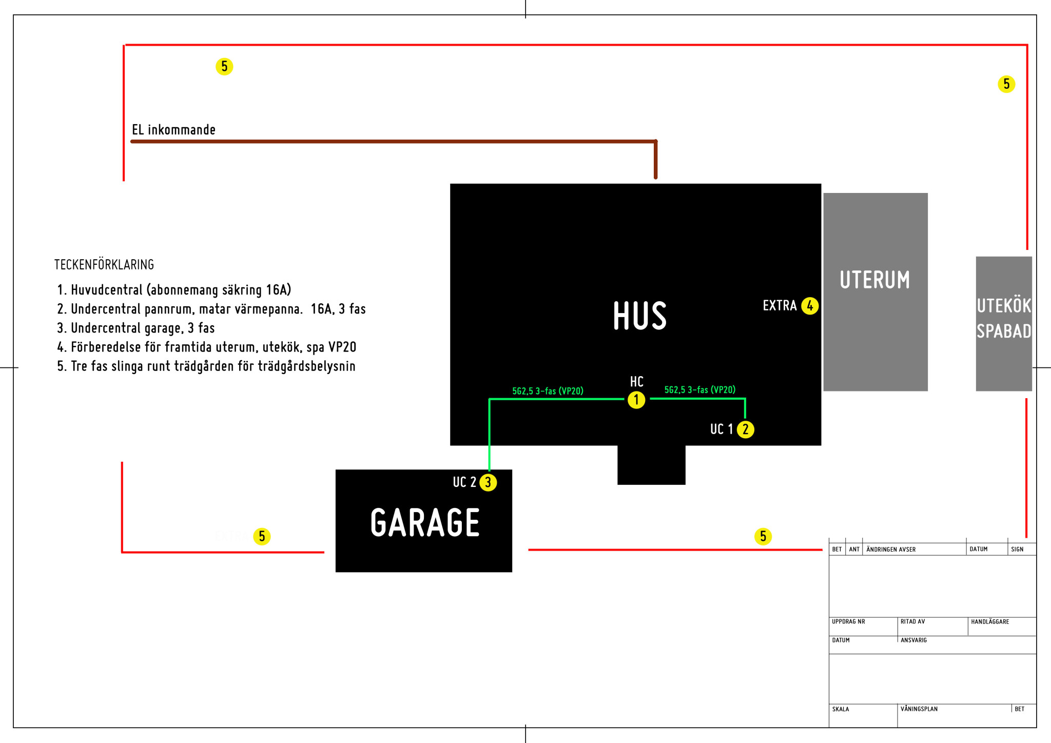

- Kommer strömmen räcka i garaget till det jag vill ha?
- Hade jag kunna gå från garaget till utekök/spa eller blir det för lite ström på en 5x2,5mm2 till garaget?

5G2.5 mm² innebär tumregelmässigt 3 x 16 A vilket är lika med totalt ca 11 kW. Om det räcker kan bara du svara på. 11 kW räcker till en mindre bostad med elvärme.
Det skulle därmed troligen räcka om man inkluderar uteköket. Men enligt din skiss verkar det ju närmare att gå från HC!?

När det kommer till utekök och spa så kan jag dra fram en matning. Sätta en undercentral 3 på lämpligt ställe. Skulle det räcka med ett VP20 rör här och dra fram FK 2,5mm2?

Spa, vet jag inte så mycket om. En del verkar kräva typ 40A enfas...
Men 2,5 till utekök och spa fungerar troligen i praktiken, men om du nu relativt enkelt kan dra rör/slang, så dra separata matningar.

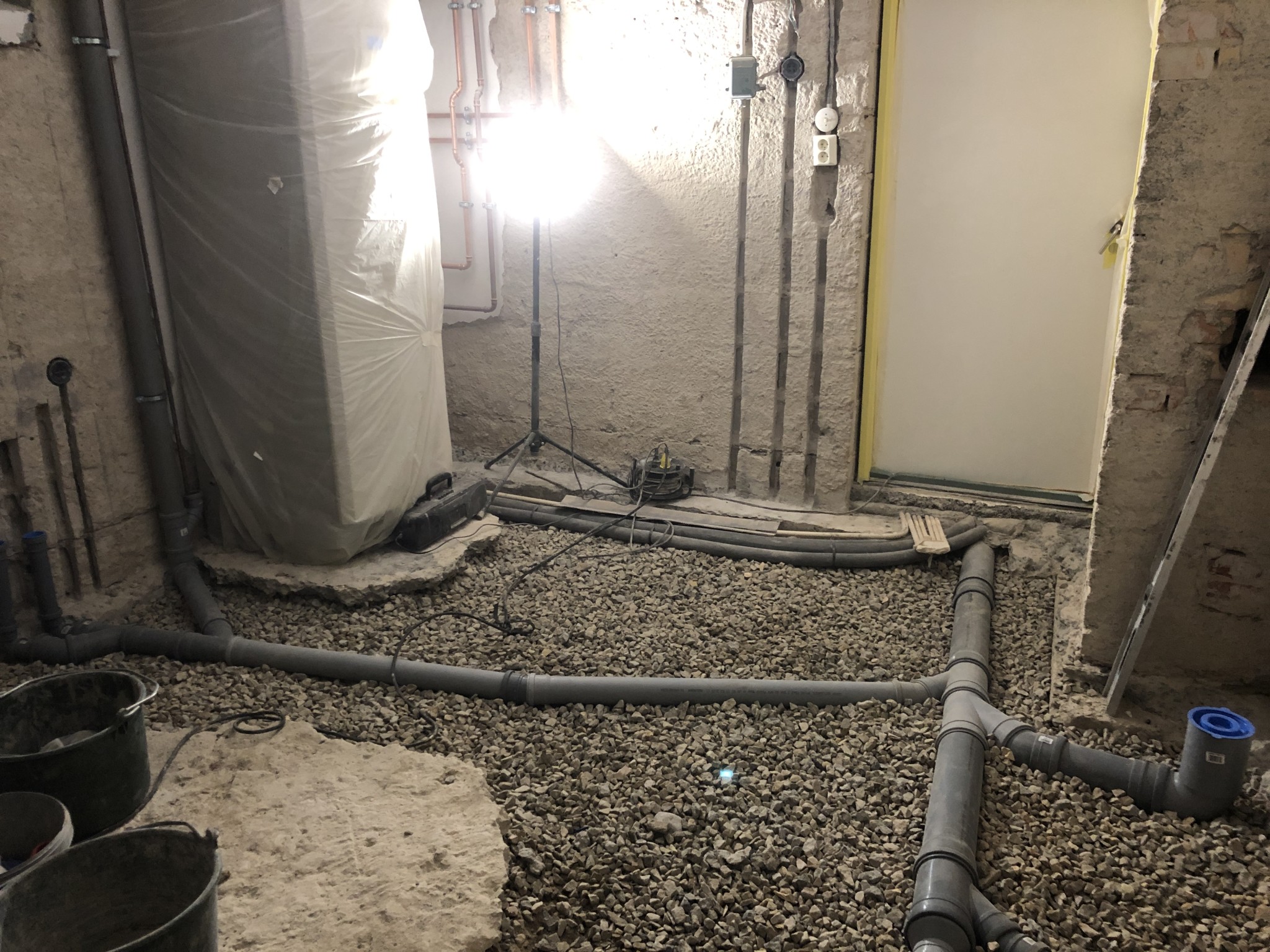

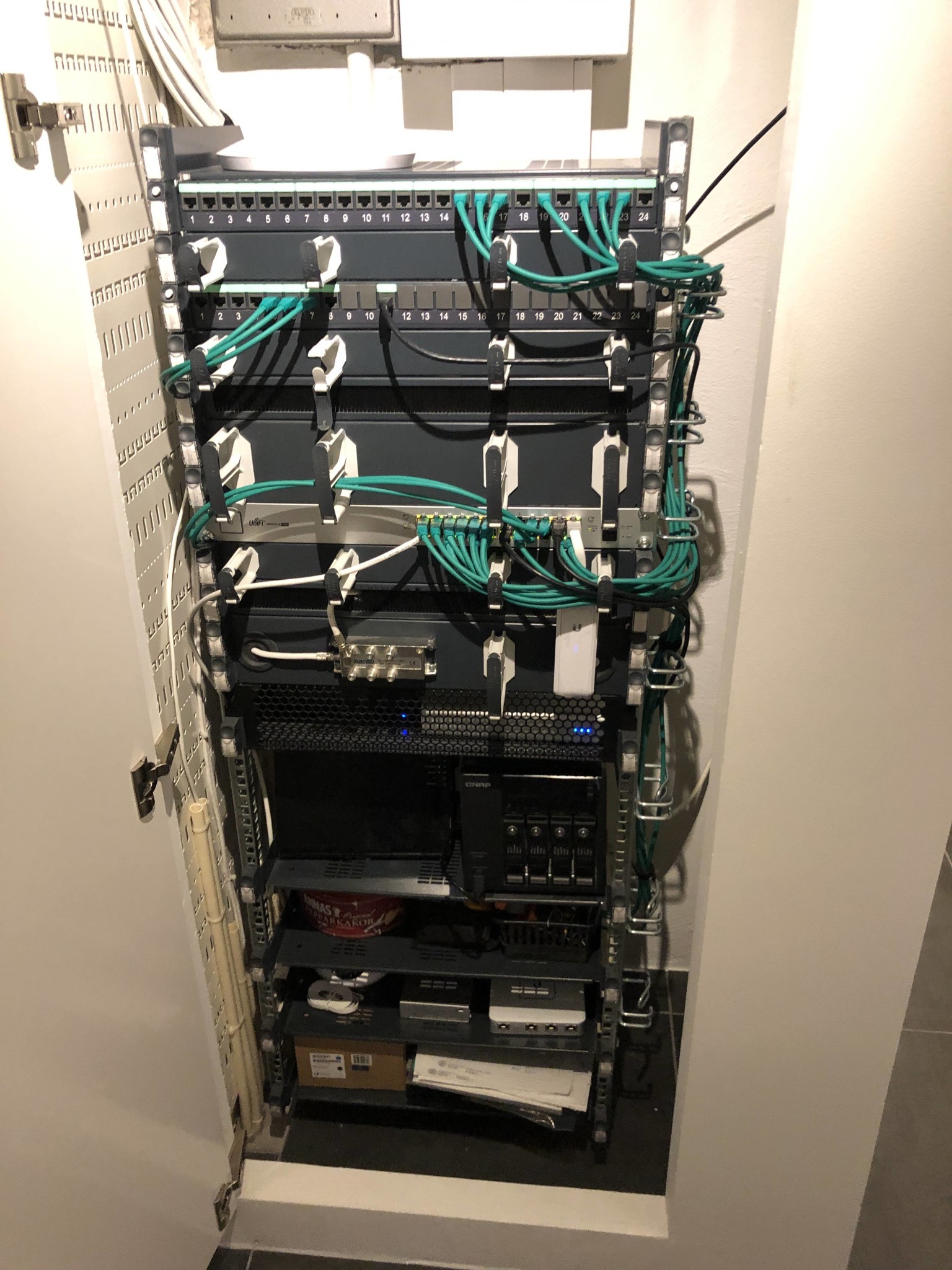

När vi köpte huset för 8 år sedan handla det mer om att byta elen. Efterhand som man bor som kommer man på massa nytt som man kanske inte hade i tankarna i början. T.ex kablen till garaget var dragen på väggen och då handla det att ersätta den och få in de i väggen.
Och då blev resultatet såhär. Hade inga tankar då på att man kanske ville har en elcental eller framtida laddningar så 5x2,5 blev det i ett VP20 rör.
Iom att jag renoverade hallen där elcentralen satt så drog jag fram någre extra rör för el och data till rummen som inte var renoverade. Sen är ju golvet igen gjutet och klinkern lagd.
Nu är det försent att lägga nya rör till elcentralen är kompletterad med datarack mm.
Och nu är jag i de två sista rummen och byter avlopp. Och då är tanken att jag använder de rör jag jag lagt ner i golvet.
Så jag har VP20 rör att jobba med och hur jag drar ett till till garaget för framtida billaddning får jag kanske lösa då. Nu är det 5G2,5 som gäller till en central som kommer säkras i HC. Sen lutar det då åt att jag släpper ett 20 rör till eventuell framtida uterum, utekök och spa. Uterum bör inte dra så mycket så det kan man säkert lösa på befintligt.
