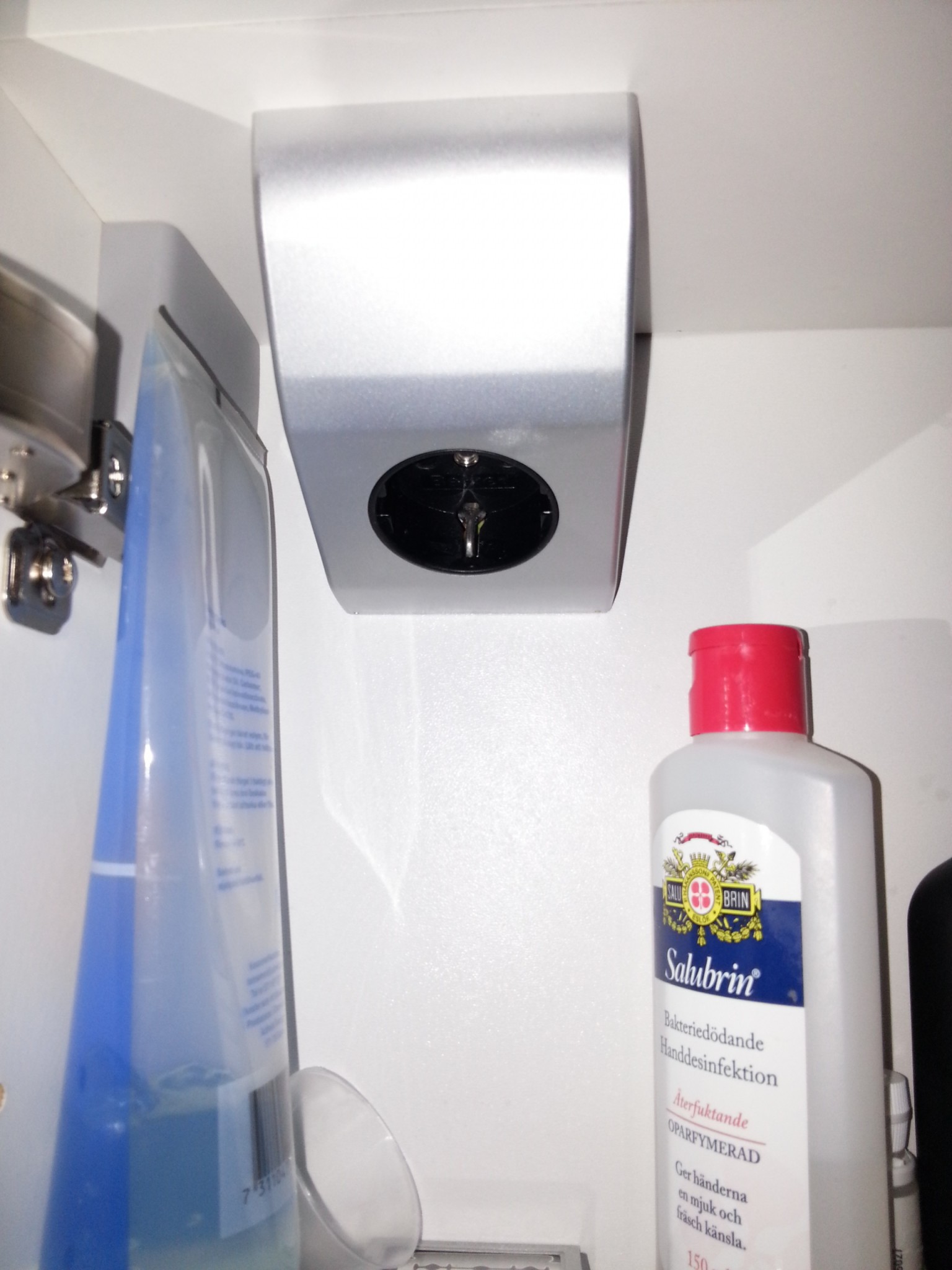

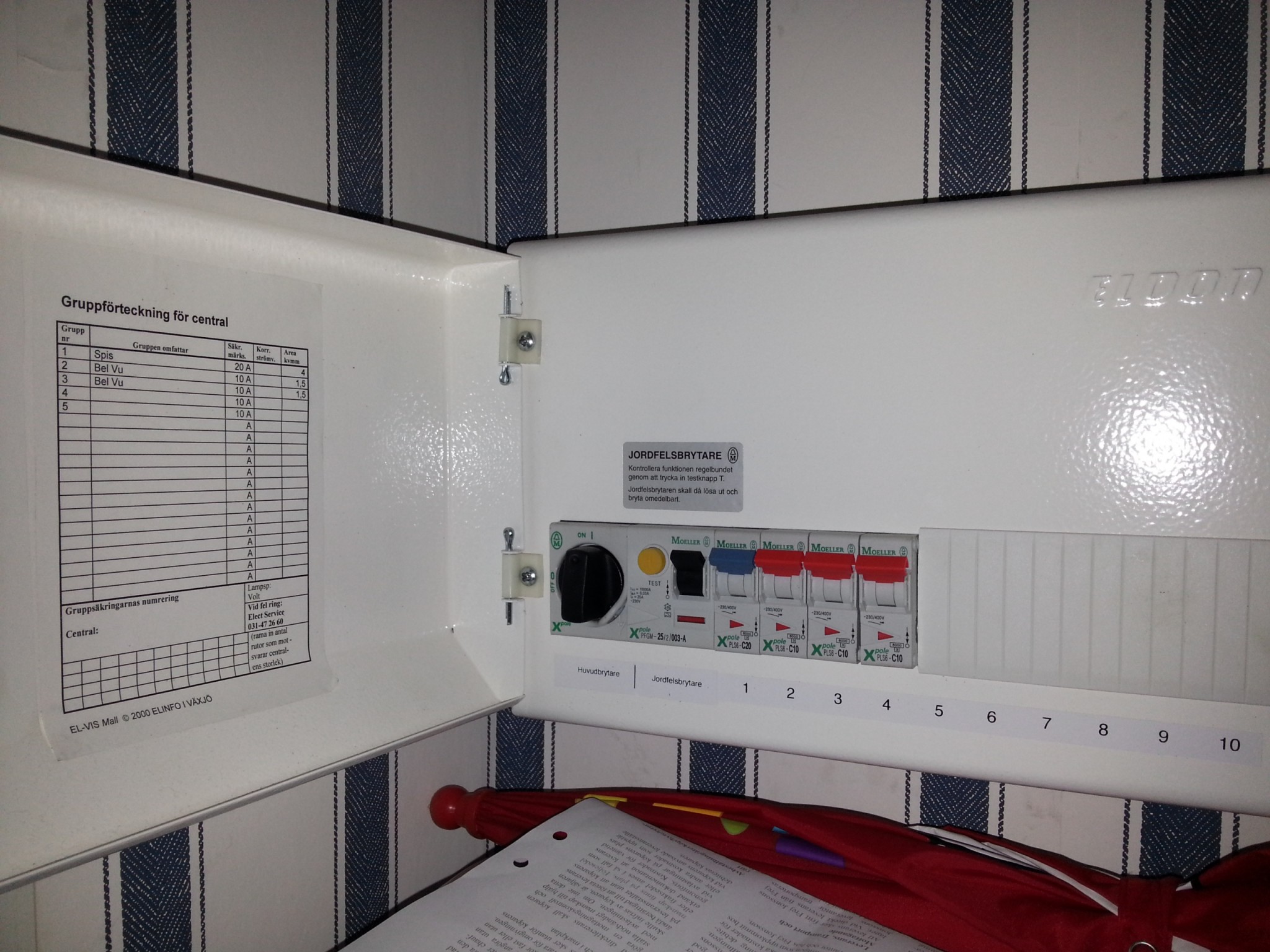

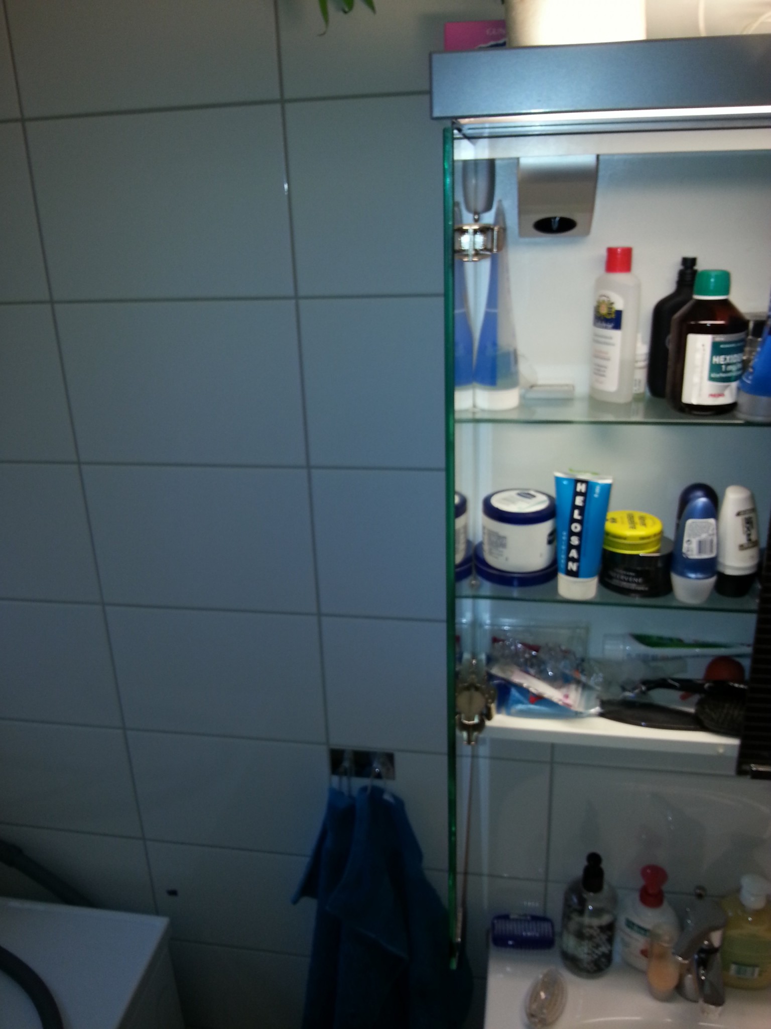

Jag behöver el till min 2år gamla LG TM. Har haft en elektriker här som sa att det ska fungera att "seriekoppla" (mitt uttryck) ett uttag som fästs på väggen bredvid badrumskåpet (se bild). Då allt ska kunna återställas tror jag han tänker limma på väggen (hyreslägenhet). Uttaget idag är kopplat till jordfelsbrytare (se bild) och fungerar självständigt.
Verkar denna installation rimlig? ( TM står ca 1.5m till vänster om skåp, se bild).
Vill gärna ha en "second opinion" då det endast varit en elektriker här och jag saknar referenser samt egen kunskap.

Det framgår inte av bilderna hur uttaget hamnar i förhållande till dusch eller badkar. Reglerna är lite förenklat att avståndet till dusch skall vara minst 120cm, och avstånd till badkarskant skall vara minst 60cm. Och så bör man kontrollera att jordfelsbrytaren verkligen bryter det uttaget. Enkelt att kontrollera, tryck på testknappen på jfb, och kontrollera att uttaget verkligen blivit strömlöst, ex. mha en lampa.
Jag har inte sett vägguttag som kan limmas på väggen. Vägguttag skruvas normalt upp på väggen eftersom det skall sitta fast ordentllgt och ingår i en fast installation. Det är en del av fastigheten och materialet är obetydligt värde i sammanhanget.
Antingen får det placeras ett vägguttag på platsen eller måste TM anslutas fast.

Avstånd från duschblandaren ca 180cm ( vad åsyftas egentligen? är det duschmunstycket så blir det omöjligt).
Värden har godkänt att el och vatten/avlopp dras. Dock ej hål i kakelvägg då det är nyrenoverat. (Elektrikern kanske menade eluttag på sidan av badrumsskåpet..hmm.)

Är det stickpropp och står max 2100W, så är den delen OK ( om du inte tänker köra hårtorken samtidigt ).
Är värden så orolig för några hål i väggen, då hade det varit bättre att värden hade förberett för TM knstallation i samband med renoveringen. Då hade vägguttag och kran kunnat monterats på ett likartat sätt i alla badrum eftersom tvättmaskin är ganska vanlig idag.

Jag tror att du kan skruva fast ett IP44 uttag högst upp längst bak på sidan av det där badrumsskåpet och ta t.ex. ett ELKO E1841435 har gott om plats för att ta in en ledning bakifrån genom bottenplattan. Men troligen kan du inte använda markerat knockout, utan får borra ett eget hål där det passar.
Sen tar du ett hål i skåpets sida som passar till hålet i uttaget. 10mm hål blir lagom.
Sen drar du en liten bit, typ halvmeter, EKK-kabel och kopplar in uttaget med 3 lämpliga kopplingsklämmor.
Jag tror du har ett metallock på ovansidan av skåpet, skruvat med två skruvar. Under detta sitter nog all el synlig och man ser lite av skåpsidan närmast väggen skåpet är skruvat mot.
Ta en 2 bilder på detta och släng upp.
OBS OBS OBS, allt det som hempularen skrev i inlägg #4 måste vara uppfyllt för att du ska få koppla in ett uttag där.
Ja, det är 120cm rakt åt sidan mot duschhuvud som gäller. Men är det duschkabin eller duschvägg där mellan så blir det andra snällare krav.
