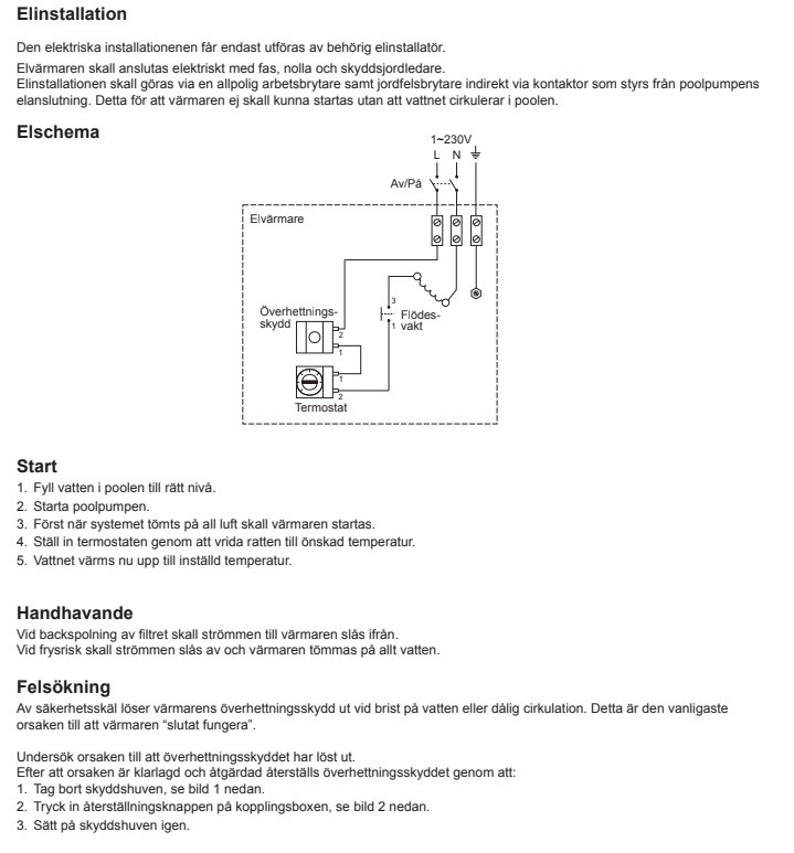

Inser nu att jag får kolla över det hela. Troligen kontakta en elektriker så det blir rätt gjort. Tack för all info och alla råd!Bo.Siltberg skrev:
Jo det borde vara så, men tyvärr idag släpas det in en massa prylar som inte borde finnas.
Det fungerar säkert, frågan är bara hur länge innan något brinner upp. Just nu överbelastar du både ledning och säkring i din fasta installation. Känn på den när badet har värmts så märker du nog att den är varm.
Tycker det är lite läskigt när en tillverkare skriver såhär
i sin bruksanvisning
Bl.a. så får man inte bada i poolen när värmaren är på!
Fundera på om det är en lämplig värmare du skaffat innan du blandar in
en elektriker för att koppla in den.
Jag tycker värmaren behövs som mest när locket/poolskyddet är av.

Låter som ganska normala förbehåll tycker jag. Tillverkaren tar gärna i lite extra för att ha ryggen fri. Delvis är de också uppbackade av elinstallationsregler då dessa förbjuder all form av 230 V-prylar i en bassäng.
Pahlen som jag tycker känns som en mer seriös leverantör av poolutrustning skriver såhär om installationBo.Siltberg skrev:
av deras 3kW 1-fas värmare, nämner inget om att man riskerar livet om man badar i poolen.
