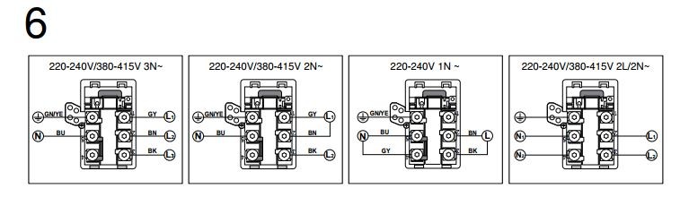

Tänkte bygga om köket och funderar på fristående köksö. Hur löser man elmatning till dylik? Ska sitta en 80cm induktionshäll på 7600W. Har betongplatta med golvvärme så klart
. Finns det några smarta,smidiga golvkabelkanaler med ingjuten 5x1.5m2 kanske?? Eller är det bara bita i det sura äpplet och bila i plattan?

Troligtvis ska inte hällen ha 5G1.5, det brukar vara 2-fas 16A. Alltså behövs 4G2.5 men det brukar bli billigare med 5G2.5.

Att ha en ho inom 1-1,5 meter bakom ryggen jämfört med idag, 3 meter bänkyta emellan, torde göra liten skillnad på säkerheten vid pastavatten-deponering... Så, åter till strömmatningen, enligt inst-anvisning så är det full 3-fas som gäller, säkert för att ha Power-läge samtidigt på flera zoner. Se bild.
Så, om man måste bila, jag antar att GV ligger på 6-7 cm djup. Tillräckligt utrymme för att bila ned ett VP? Vad för VP är minimum för 5x1,5, 16mm? Finns det smidigare förläggningssätt med kablage utan skyddsrör?

Nåväl, kabel får man numera gjuta in utan rör men rekommendationen är nog ändå 5G2,5. (I golvet får den ordentlig kylning så där funkar det med 1,5 men den kommer ju upp ur golvet också)

Ja, 5G2.5 i et 20-rör är vad som är normalt. Då är det bara att hoppas på att golvvärmen ligger djupare
