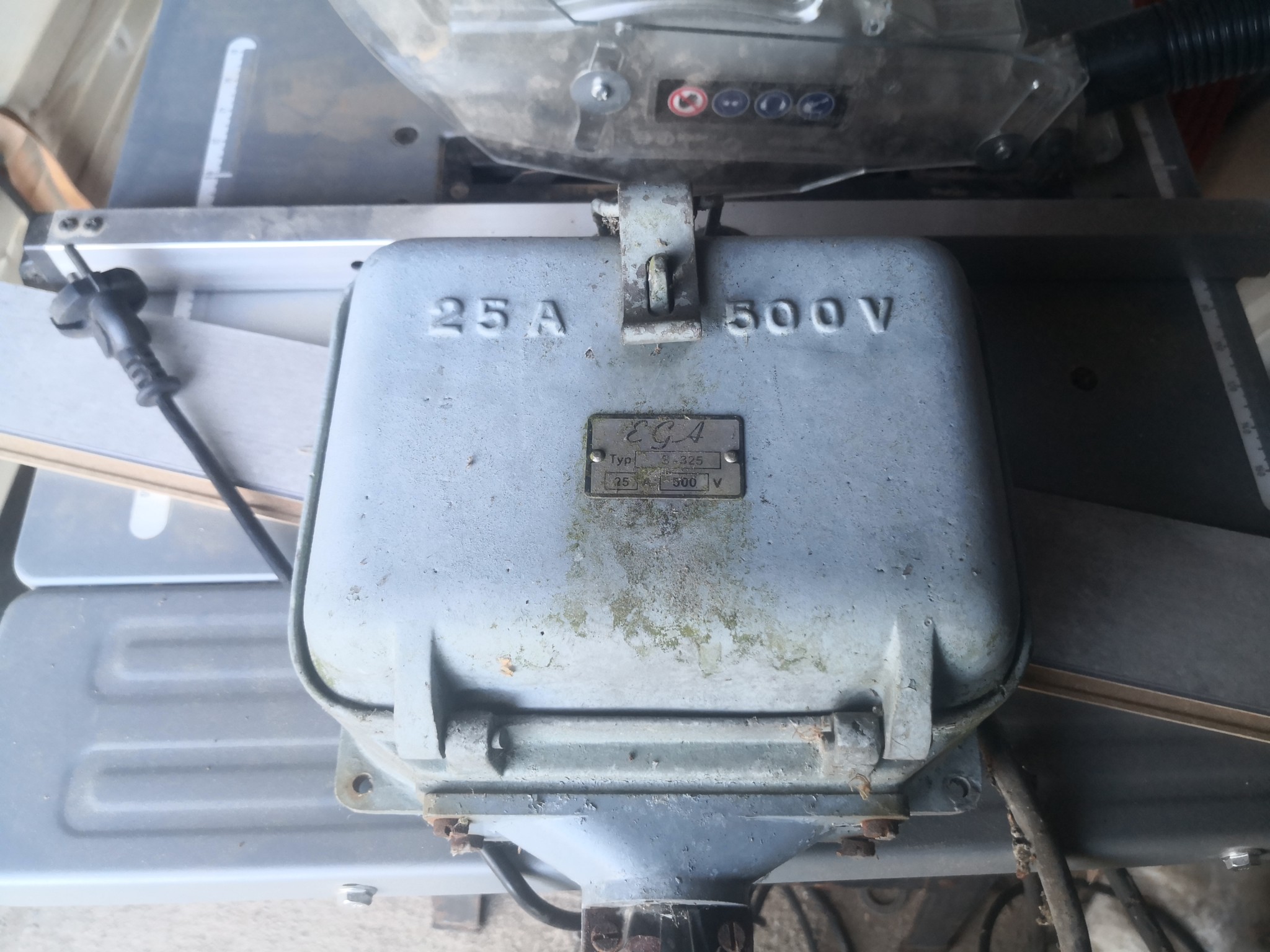

Tänkte dra ut el till garaget då jag tröttnat på förlöngningssladdar.
När jag flyttade till huset satt det en gammal elcentral + en tjock nedgrävd kabel. Kabeln var inte funktionell men elcentralen vill jag gärna använda.
Har köpt kabelrör men vad behöver jag för kabel. Några eluttag, belysning samt ev nån värmefläkt är vad som kommer användas.
Avståndet är knappt 50 meter.
  • Gammal elcentral märkt med "25 A 500 V" och en oinkopplad kabel, placerad i ett verkstadsutrymme.

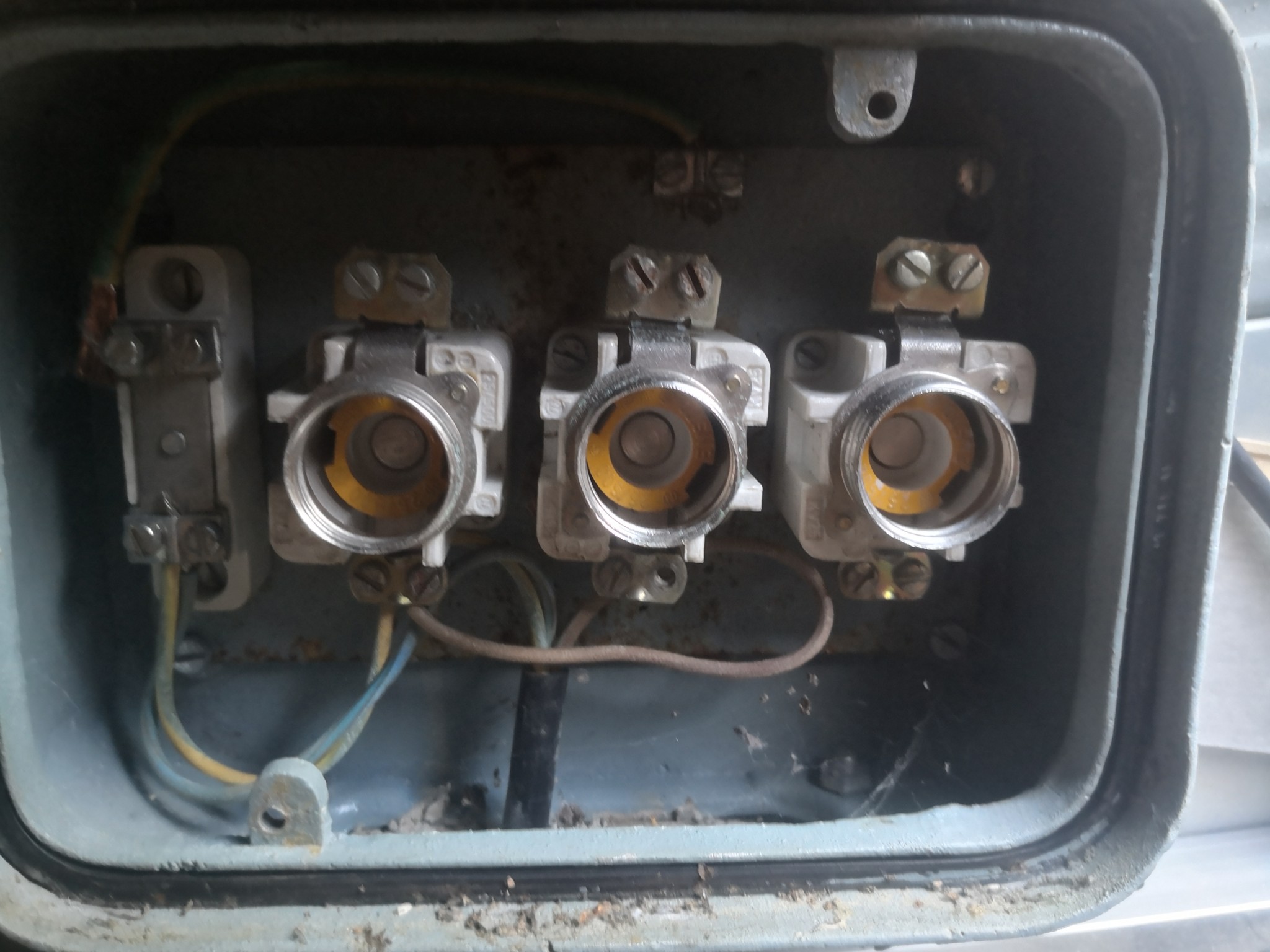

  • Gammal elcentral med tre säkringar och anslutna kablar inomhus som ska återanvändas.

Vad visar sista bilden? Om det är en inkommande kabel vid ser så har någon mindre kunnig kopplat ihop nolla och skyddsjord. Det är ett mycket allvarligt fel.
