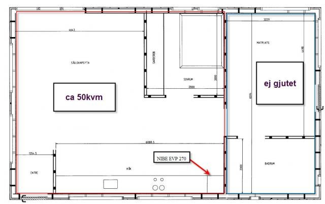

Håller på att renovera en sommarstuga.
Gjuter en sula med 200mm cellplats och har fått ett bra erbjudande på en NIBE EVP 270.
Funderar på att gjuta in golvvärme och koppla till denna, kommer att sätta in en braskamin och funderar även på eventuell solvärme senare pga golvvärmen då.
Sulan blir på ca 50kvm, huset kommer att ha ryggås tak i den "stora delen"
Är detta ett helt idiotiskt tilltag?... Jag bygger för ett permanentboende men kommer att ha det som sommarställe, bara underhållsvärme över vintern.
Tacksam för infall och råd.

Har du vatten i slingorna får det aldrig bli fel på värmen. blandar du i glykol så år det en annan sak.

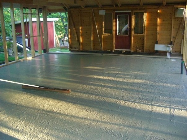

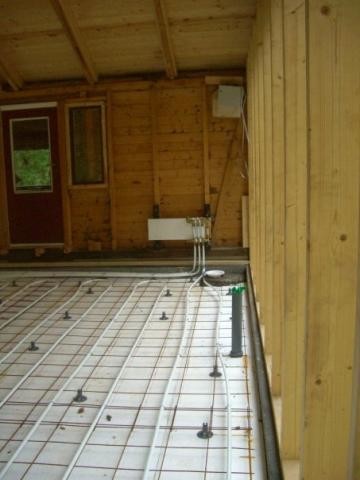

Provtryckt och gjutet, har fortfarande ingen bestämd plan med värmesystemet än.
Ingen som har några bra förslag?
Nuvarande funderingar kvarstår men solvärmen är borttagen då den evp270 inte har solslinga. kanske monterar in ett solvärmesystem dagen det finns ett garage på plats.
Eventuellt ta till med en utepump... får väl fundera på om det är värt det när pannan är inkopplad och börjar tugga el
