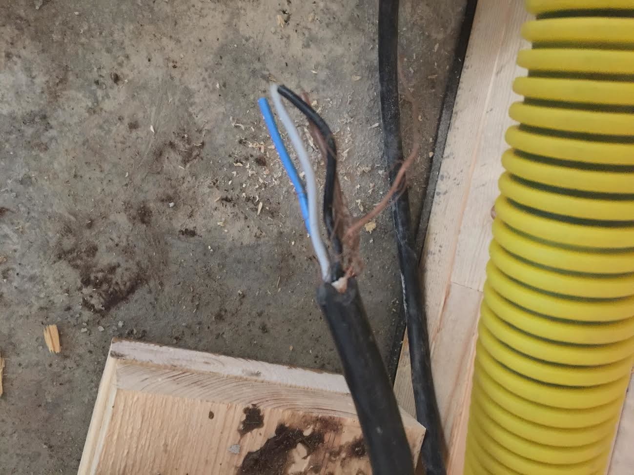

Börjar inse att matningskabeln är för klen va? Det här kabeln är nedgrävt mellan huset och ahuset, går det använda över huvudtaget? :(
Du får väl räkna på det. Då behöver du först återvända till inlägg #5 och bestämma hur mycket ström du behöver, behov av trefas, kabelns area och längd, förimpedans i matande punkt, möjlighet till avsäkring i matande punkt. Även matande ledningssystem från mätaren kan behöva ses över beroende på hur mycket ström du behöver. Går den att säkra av så går den ju att använda genom att sätta en tillräckligt liten säkring så länge det inte krockar med behovet..
Ser ju inte ut som manteln håller 10kvmm. Därmed går det inte att få fram mer än två faser, oavsett hur mycket belastning den skall tåla.

Det är helt säkert (ja i en praktiskt teknisk mening då) och det bör inte vara några problem att använda den kabeln för matning av ett A-hus utan några extraordinära belastningar. Men jag får inflika likt många gjort tidigare i tråden att du ska tänka dig för och ta åt dig av alla olika råd med tanke på de insikter, kunskaper du verkar ha kring detta i nuläget.
Sorry, såg bara tre kedare + flätan, men jag ser nu att det är 4trådar plus fläta.

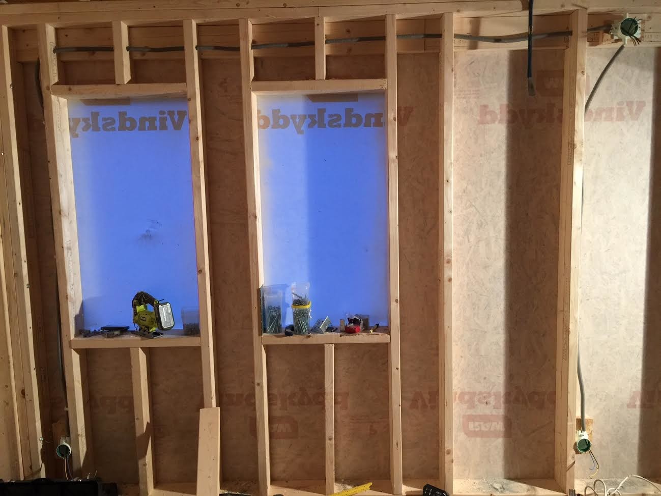

Hej igen! Så här ser det ut. Var jäkligt kall i helgen, men kom en bit i vägen iaf. svåraste var borra genom trä regel, men idag skaffade jag ett ordentligt spiralträborr och nu var det hur lätt som helst. 1. Tänkte hörnet med dubbla reglar, har ni någon ideá hur man ska borra genom röret? Kommer inte va helt lätt :( Vill ju fortfarande att alla kablar går inne i väggar. Det blir gipsskiva sen som innevägg. Köket kommer va mot den här väggen från fönster framåt.

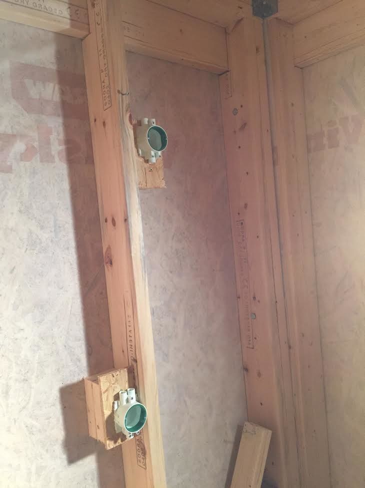

Jag kanske sett fel men det ser ut som du använder 20-slang och dosor med endast 16-anslutningar, blir i så fall svårt att få det att sitta fast bra.
Sereman, är du intresserad av att göra detta korrekt och säkert för dem som ska vistas i byggnaden?
Ledningarna ska ligga närmst väggskivan på den varma sidan. Du ska alltså i ditt fall jacka ur reglerna, inte borra i mitten.
Hörnet gör du likadant, jacka ur och gör en stor böj på slangen. Slangen ska inte gå igenom regeln ut på den kalla sidan.
Varför ser det ut som om slangen inte är ordentligt infäst i dosorna på bild?
Min gissning är att TS trär slangen över stutsarna istället för att trycka in den i och låsa den.
