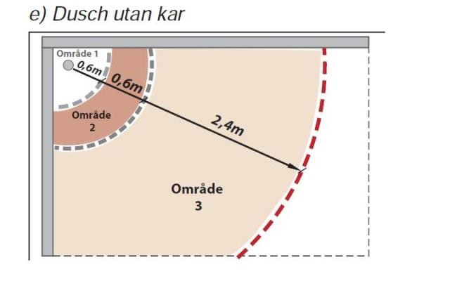

Jag har ett några frågor angående elinkoppling i våtutrymme.
1) Golvbrunnen är långt ut i duschutrymmet - behöver jag räkna zon1 radie 0,6m från denna eller räcker det att jag räknar från mitten av duschutrymmet, eller rent av från hållaren för duschmunstycket?
2) Hur gör man bäst anslutning till VV och tvättmaskin? Jag funderade på att låta VP-röret sticka ut genom våtrumsmattan, täta med silikon och montera brytare respektive anslutningsdosa utanpåliggande med VP-röret stickandes in.
Eller är det bättre med apparatdosa, tätning och infällt montage?
3) Hur är det med monteringshöjd för brytare till VV? Är det 1,70 ög som gäller eller får jag sätta den lägre?
4) Finns det några trevliga vägguttag klassade IP21 eller IP2X ?

Tänk på att allt i badrummet skall gå via JFB.
Man mäter från munstycket.
Fäll in dosa.
Finns kapslade 2-vägs uttag för infällnad.
Fäll in dosa.
^^ precisFloppman skrev:
Och till tvättmaskinen kan du ha en brytare om du vill, men annars är en lösning att sätta ett envägsuttag på 1200 mm över golv där du ska ha den. De flesta tvättmaskiner idag kommer med en vanlig stickkontakt. Men som vanligt kan det skilja, så se vad som passar dig bäst.
