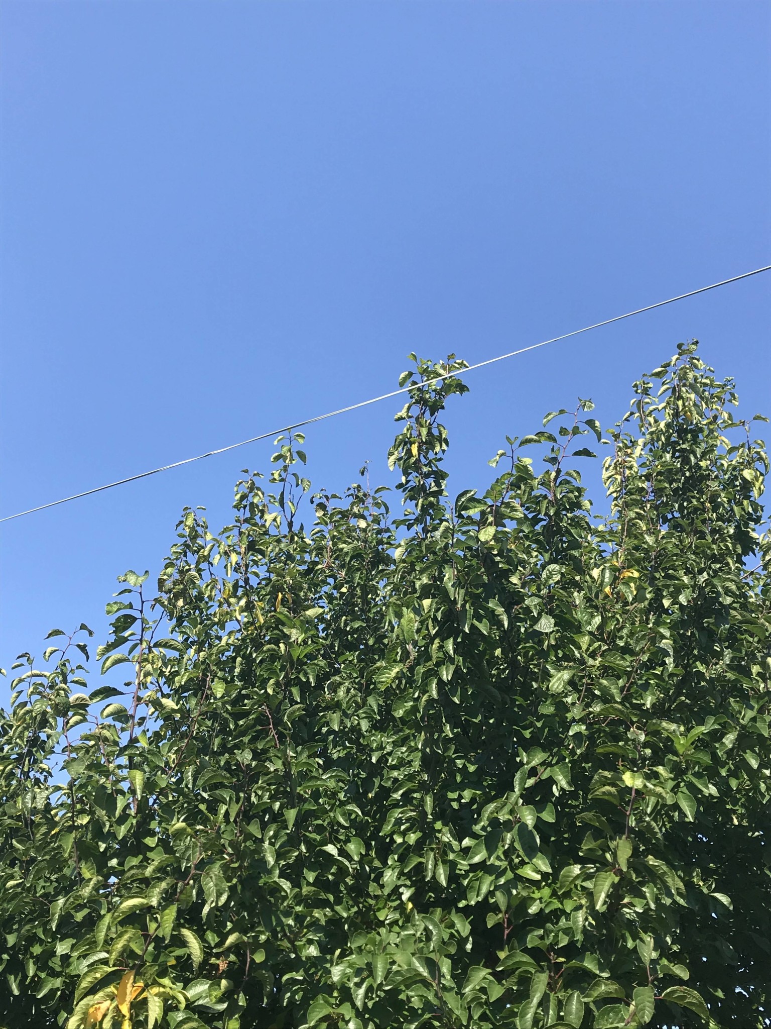

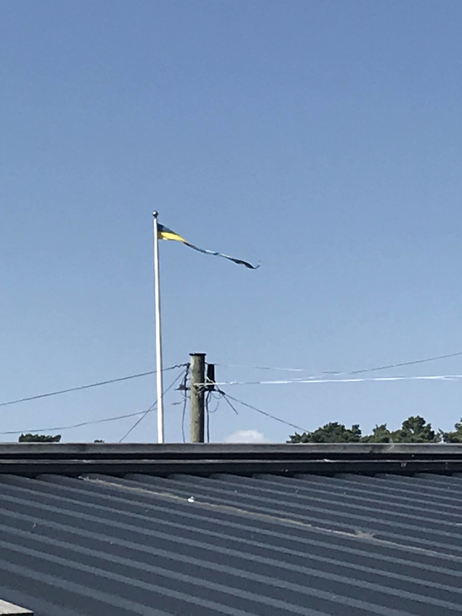

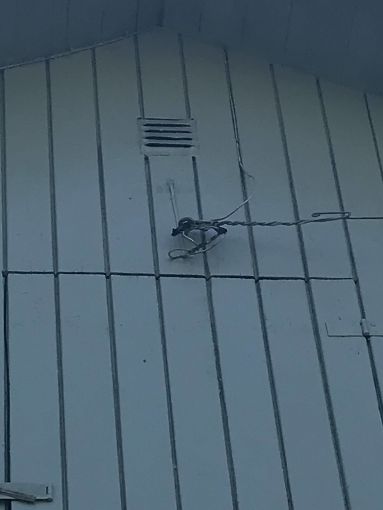

Ska klippa ett träd som är intill en kabel. Jag misstänker att det är en telekabel, dock så ser det ut att sitta en transformator på elstolpen som står mellan husen. Det är 2 ledningar intill varandra, inget mellanrum i princip. Då känns det mer som elkabel, dock lite skumt när det är 2 ledningar som ligger mot varandra.:thinking:

Från bilderna säger jag telekabel. Det som du uppfattar som transformator är sannolikt en kopplingsplint.
Robin_
Telekabel och plint som redan påpekats.
Den typen av spänkrok på huset va standard för telekabel och måste vara för klen för att köra el på.
