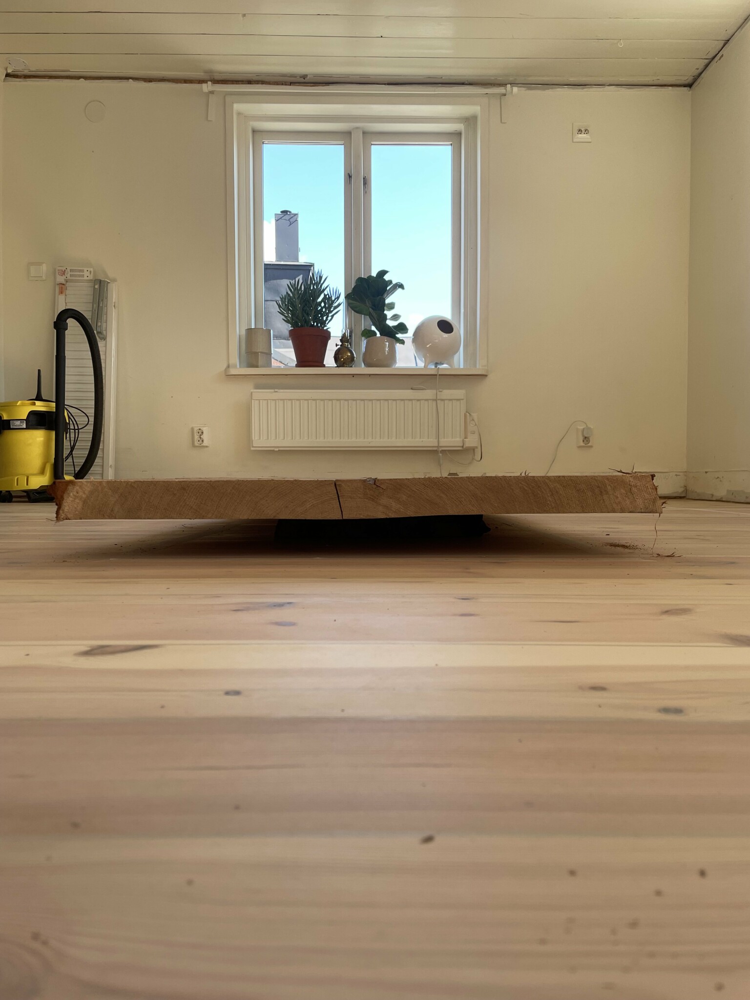

Har köpt en eksskiva för att bli till bord. Har lite frågor:
1. Skivan är 195cm lång och 75cm bred, tjockleken 50 mm. Finns det risk att den bågnar? Isåfall, hur löser man det på bästa sätt? Regel på undersida? Behövs det?

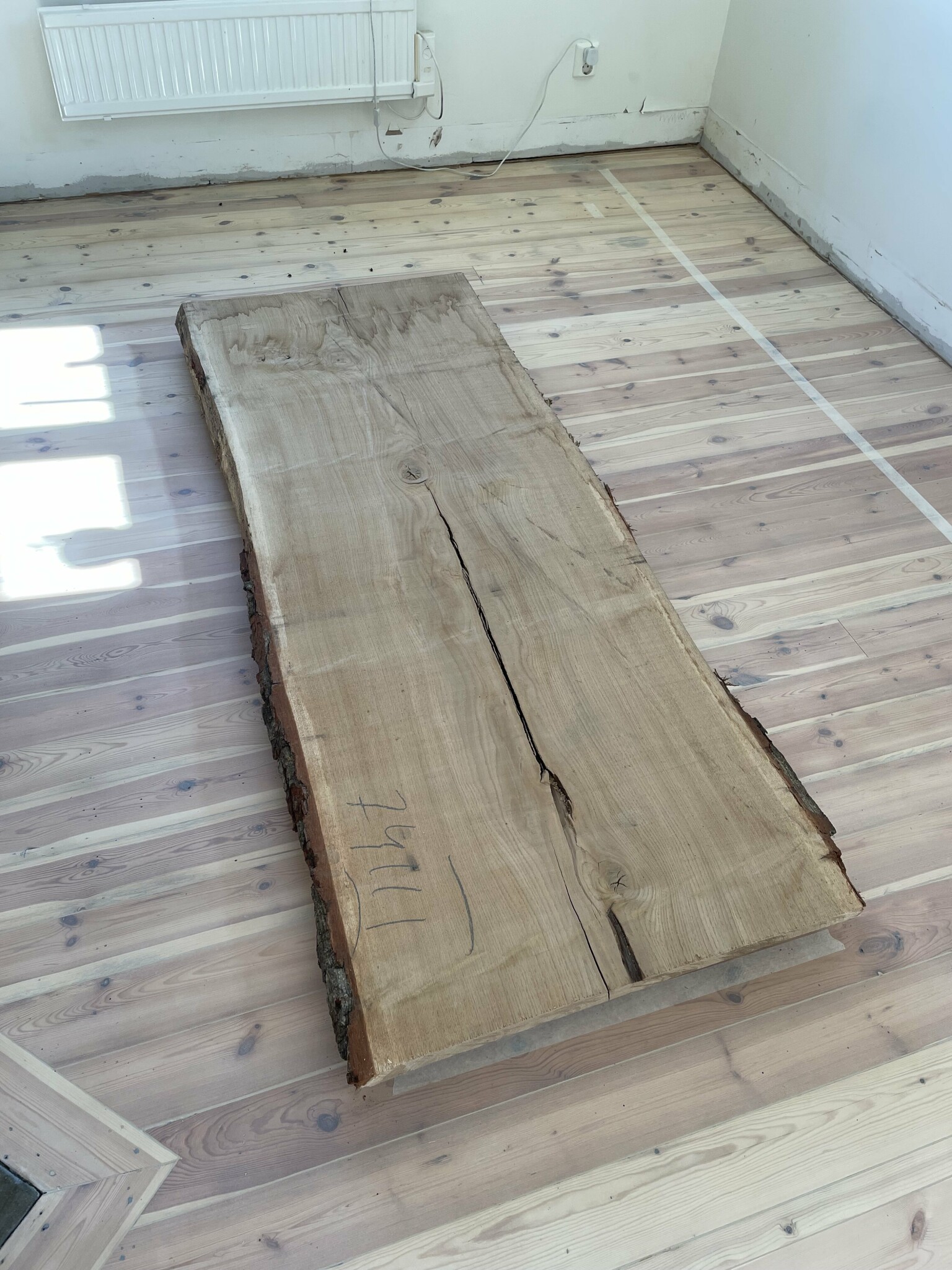

2. Finns en spricka i mitten. Är det stor risk att sprickan blir större? Isåfall, bör man lägga en lask på undersidan?

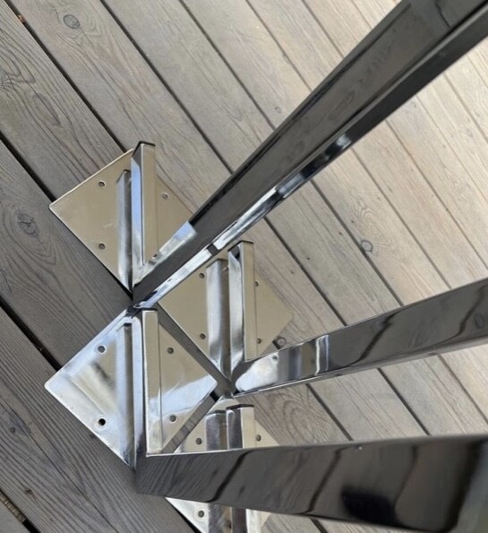

3. Skruv osv: Hur mycket rör materialet på sig? Tänker på hur man bäst skruvar fast benen i undersidan. Stålbenen har en platta ovanpå med fyra skruvhål. Hade helst undvikit rampamuff pga jag är amatör och därmed svårighet att få dom raka. Då det är ek har jag läst att man behöver A4 rostfri skruv. Men vilken och hur djupt bör man skruva?

1. Den kommer slå/vrida sig mera eftersom den torkat utomhus och nu ska in i ditt hus med annan luftfuktighet. En populär variant för att ”kontrollera” träts rörelser är att man har någon form av regel på undersidan, som har ovala hål som tillåter trät att röra på sig. Antingen regel av trä eller metall (s.k. c-kanal). Dessa fästes med M-gängad skruv. Vanlig träskruvs kommer inte fungera och förstör träfibrerna. De tillåter inte heller att bordet monteras isär heller vilket M-gängad skruv gör..Freddiemeup skrev:

2. Sprickan bör förstärkas med något tvärgående för att undvika ännu större spricka. Vanligt är laskning som du är inne på, oftast en fjäril eller ”bowtie” som det kallas på engelska. Kan göras på ovansidan som en snygg detalj eller dolt på undersidan.
3. Trät kommer att röra på sig. Är varje ben fristående? I så fall skulle jag nöja mig med att även fästa dom med M-gängad skruv. Hade benen suttit ihop bör man även försöka ha ovalt hål på dessa för att trät inte ska hamna i spjärn. Rampamuff är inte alls svårt att få raka, det klarar du om du är noggrann. Träna lite först några gånger i en spillbit så ska det nog gå bra.

2. Alright, och om man bara vill förstärka utan att det ska "se bra ut" på undersidan? Räcker det då med en regel eller metallbricka?
3. Ja, alla ben är fristående. Hålen i plattan ser lite små ut för M-gängad skruv, antar att man får borra större?
