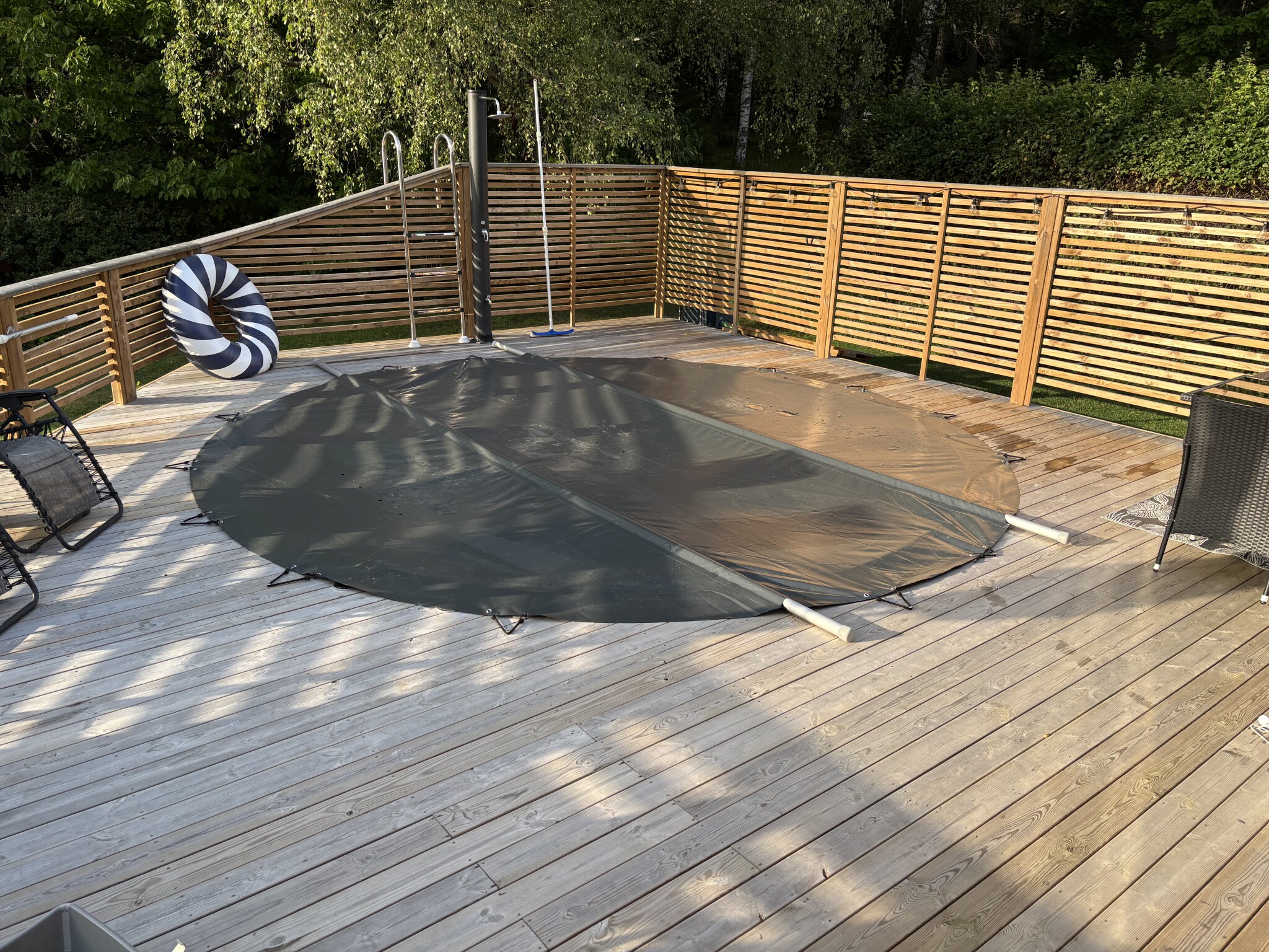

Vill tipsa om ett köp jag gjort.
Köpte detta säkerhetskydd:
https://eur.vevor.com/pool-safety-c...16-ft-dia-pvc-pool-cover-round-p_010347034220
Det har svetsade fållor för 50mm rör.
Köpte då två av dessa rör:
https://plastman.se/poolskydd/ribbtopp-vevade/vevar-reservdelar/aluminiumror-50-x-1-5-mm/
Denna konfiguration gav ett ribbskydd till väldigt bra pris. Mycket smidigt att öppna och stänga tack vare rören som förhindrar skyddet från att åka ner i poolen när stropparna lossas.
Enligt Vevor ska skyddet hålla för en vuxen person. Har inte testat detta, men har ställt på en dunk som jag hade i poolen över vintern med 25 kilo sand. Det fungerar bra. Mitt mål är att säkerställa att inte barnen trillar ner och där känner jag mig nöjd.
Pris för allt då?
5300kr för poolskydd + rör. Då hämtade jag upp rören hos Plastman.
Återstår att se hur många säsonger skyddet håller. Jag har som avsikt att ha det även över vintern.

Håller det fortfarande?
Hade det även över vintern, då förstärkte jag aluminiumrören med en 145x45 regel under så att den skulle klara mer snövikt.
Jag skottade när det blev som mest med snö

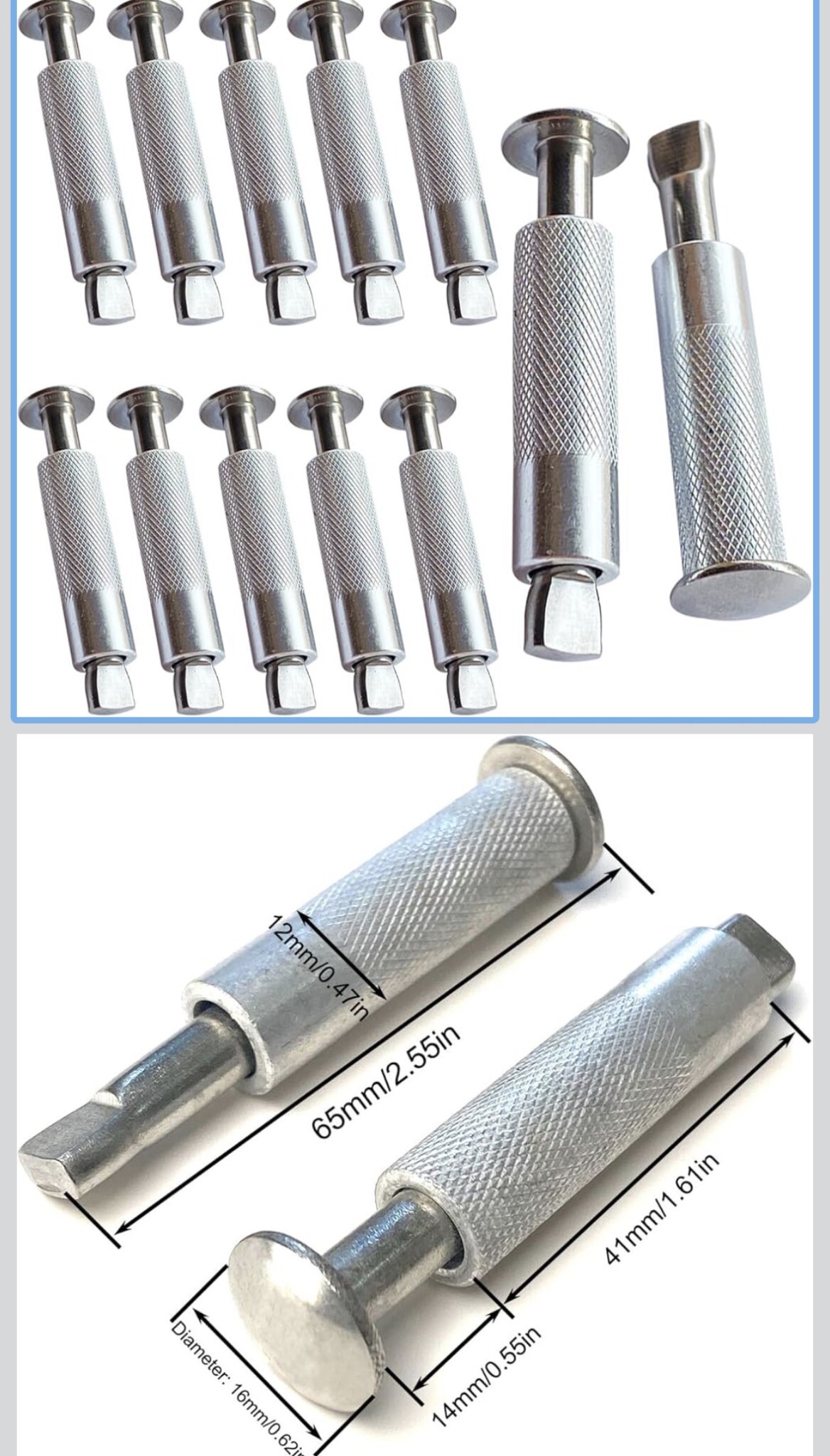

Hur ser fästet i trallen ut? Något som "försvinner" när man tar bort stroppen eller sticket det upp så att det finns risk att skada tår och fötter?
Precis, de faller ner i trallen. Ser ut som skallen på en vangsbult när de har fallit ner.

Du får gärna utveckla detta lite. Försöker hitta på en lösning till en bekant
Det är sånna här som följer med. Man slår ner dom i trallen.
  • Metalliska pluggar med måttangivelser, används för att slå ner i trall.
Har du någon aning om vad dessa kan heta?
Stroppfäste, du kan söka på ”stroppfäste plastman”
[SKPG]Zamora
Toppen, tack!
