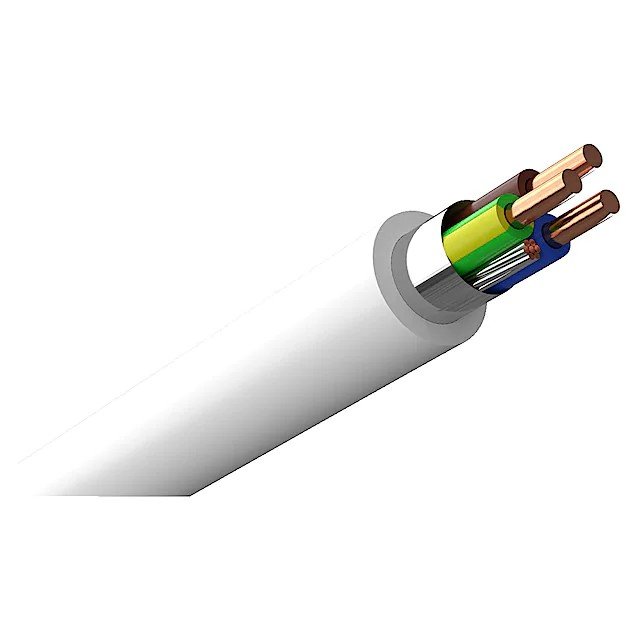

Annars har du billigare och bättre här :
En avskalad el-kabel som visar koppartrådar i färgerna brun, blå, grön och gul/grön omslutna av aluminiummantel.
Men vågar du verkligen trotsa din elektriker som beordrade EQQ då?
Aluminium manteln ger jordfelsbrytaren ökad känslighet på gott och ont, jag hade i princip inte lagt mre.
