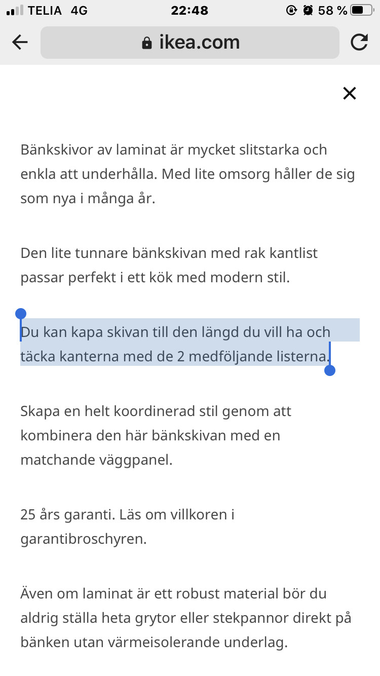

Jag är intresserad av att sätta ikea bänkskiva "ekbacken" i badurmmet som en arbetsbänk ovanför tvättmaskin. Men måtten jag vill ha är 90x50cm, jag tänkte alltså klyva ner den, tror ni det går att kapa den både på längd och bredd och att få det snyggt utan att det blir rispiga kanter?
[länk]
Skärmdump från IKEA webbsida om laminat bänkskivor och instruktioner för hur man kappar och täcker kanterna.
Använd en fintandad såg. Sätt gärna en bred remsa papperstejp över det tänkta snittet innan du sågar, eller kläm ännu hellre fast två offerbrädor på var sida med tvingar, så minskar du risken för att det ska trispa upp sig.
