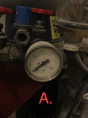

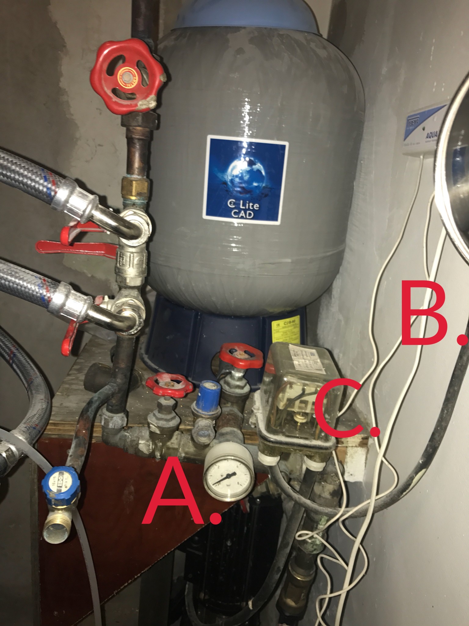

Jag har en ejektorpump och har inget tryck i vattenledningarna. A. står normalt mellan 2-4 bar. En av de tre 10 amperes säkringarna hade löst ut så jag bytte ut den. Pumpen startade inte.

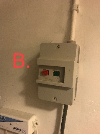

Jag tryckte då på av/på knappen B. (motorskydd?) och då brummade den igång några sekunder men sedan slog B. av. Ingen säkring hade gått men det luktade lite bränt.
C. Är tryckvakten
Vad kan problemet vara?

  • Elcentral med en röd och en grön knapp märkt med B., en bränd lukt nämns.
  • Vattenpumpsystem med märkta komponenter: A. manometer, B. av/på knapp, C. tryckvakt.

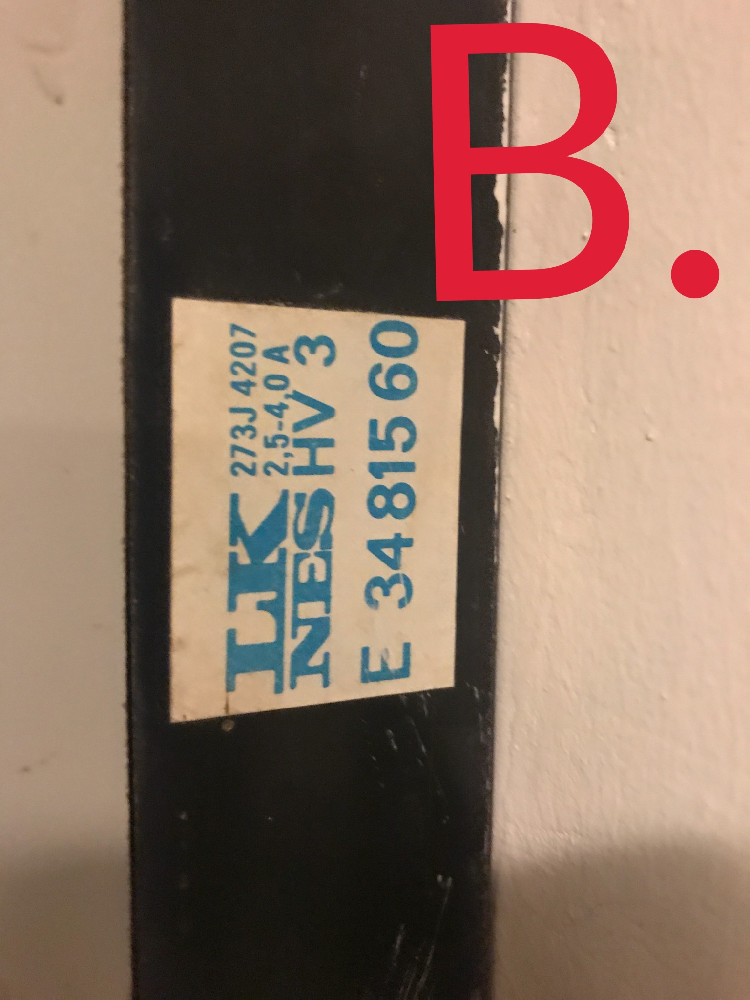

  • Etikett på en utrustning med texten "LK 27334 4207" och en röd punkt märkt "B".
Det blixtrar och sprakar ju om motorskyddet, så det är nog trasigt.

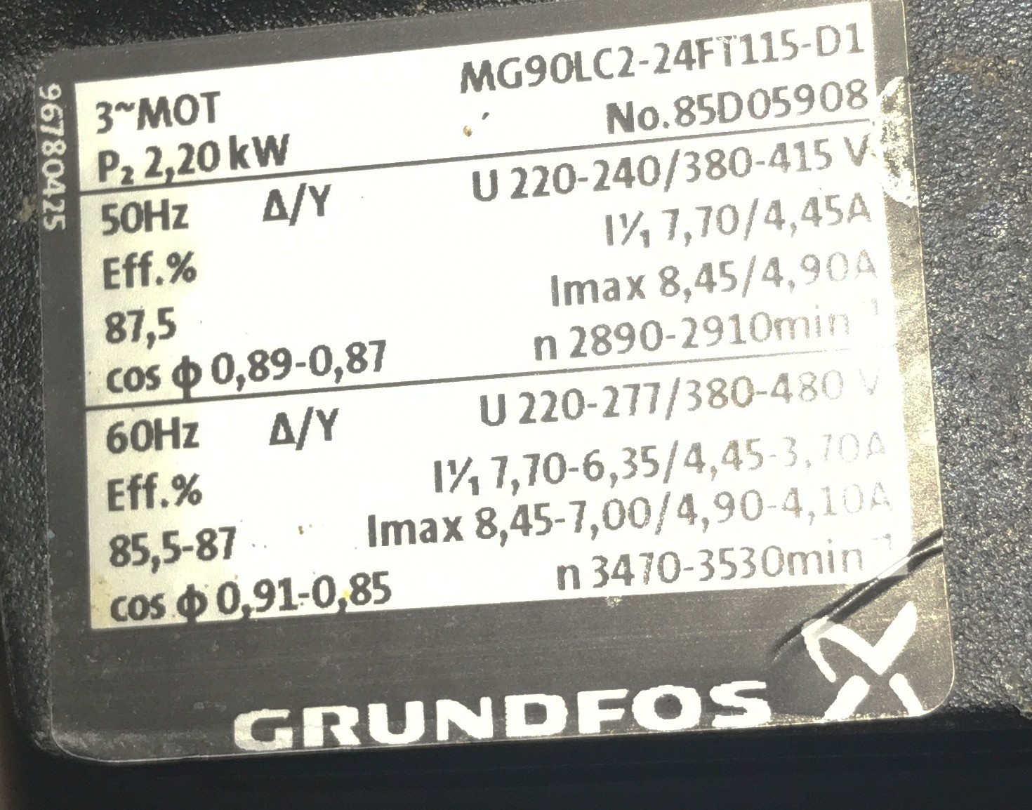

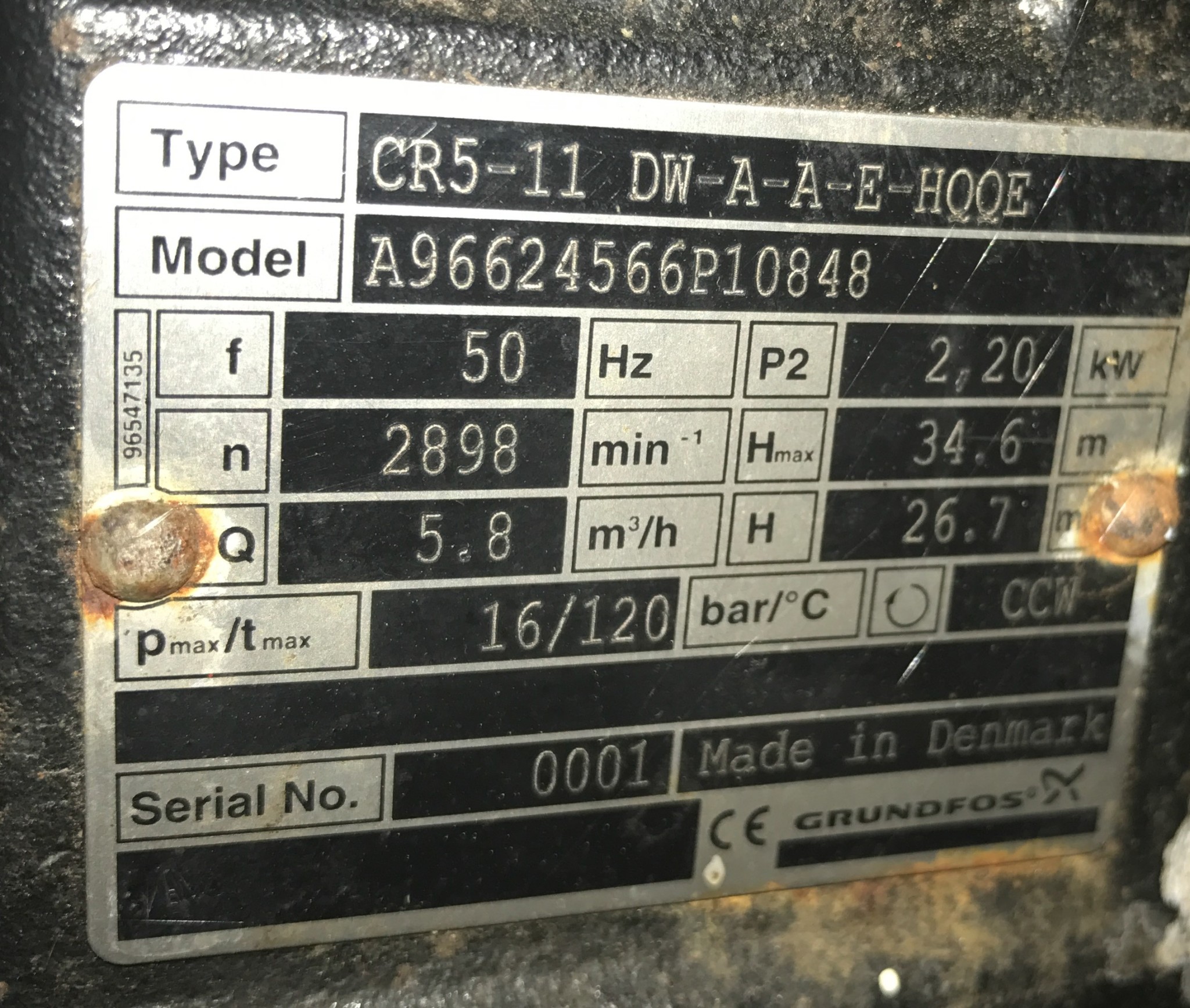

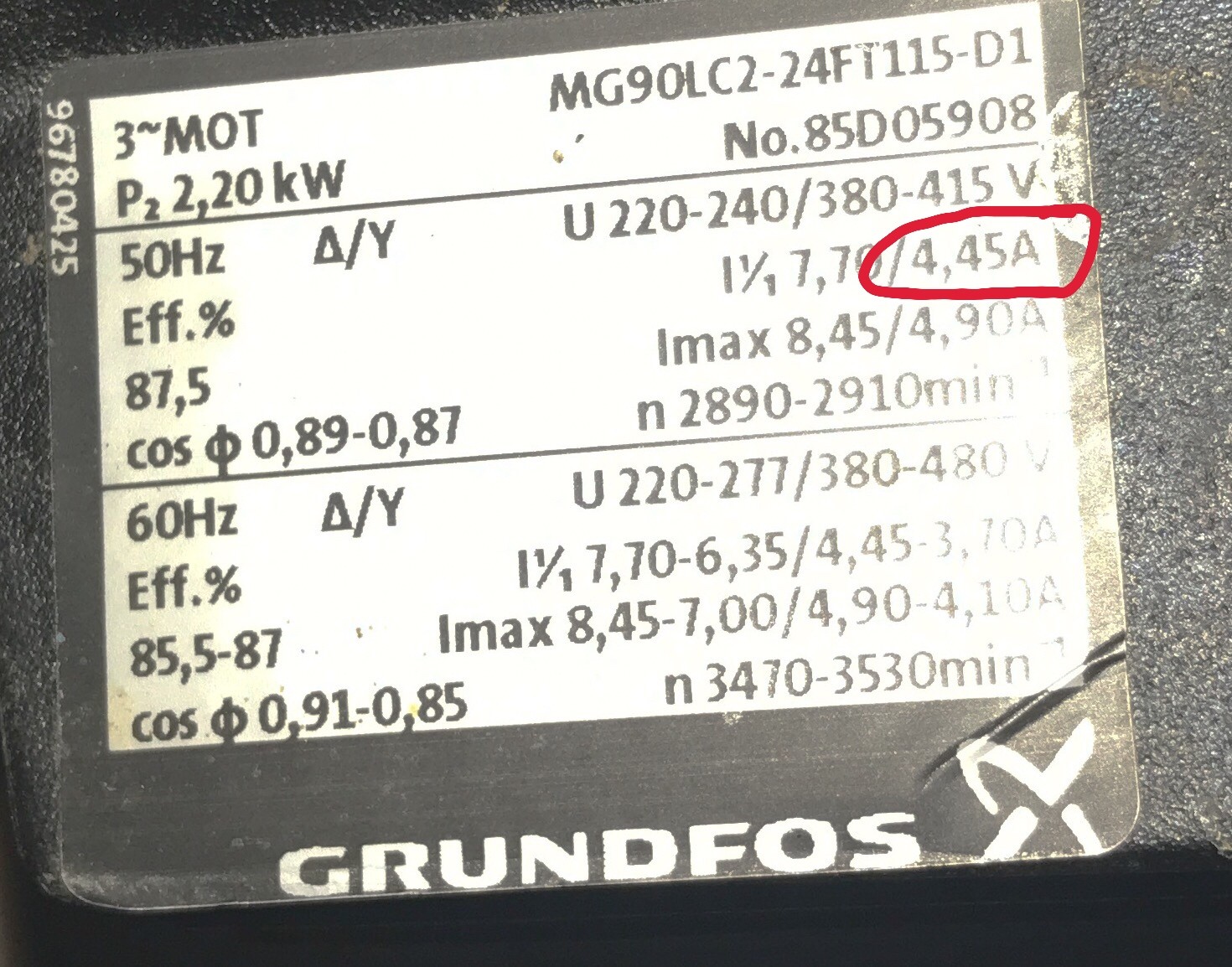

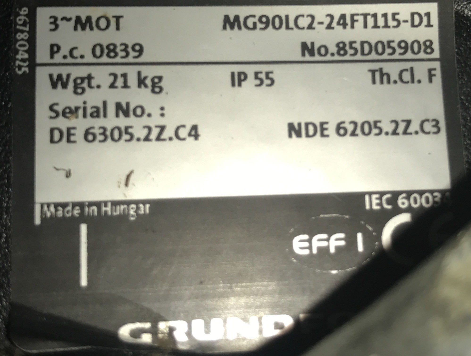

Så här står det på pumpen, vad borde motorskyddet vara inställt på?
  • Etikett på en Grundfos pump med tekniska specifikationer såsom effekt, spänningsvärden och effektivitet.
  • Typskylt på en Grundfos pump som visar tekniska specifikationer.
  • Närbild på etikett på en pump med teknisk information som modellnummer och serienummer.

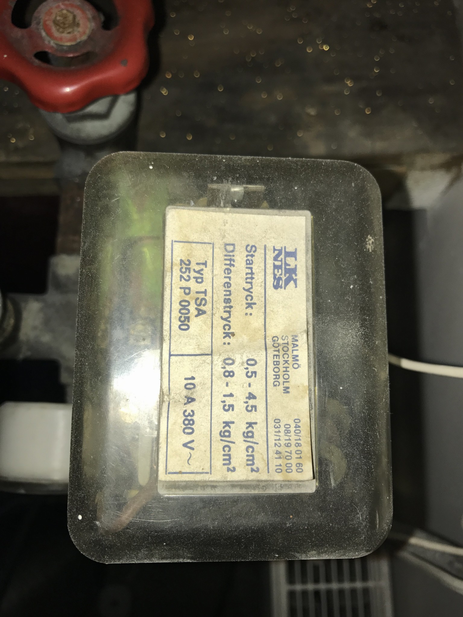

Jag hade börjat med att kolla kontaktytorna på tryckvakten. Fick byta mina med ca 3 års mellanrum när det blivit bränt på dessa ytor.
Pumpen har väl fungerat tidigare? Då är säkert inställningen på motorskyddet ok.
Är det inte tryckvakten så har troligen pumpen bränt. Bara å byta. Men prova först å byt tryckvakten om du ser ngr anläggningsytor som är brända.

Dåligt dragen plint vid motorskyddet kanske? Det problemet hade jag på min pump, samma fenomen fast pumpen gick bra mycket längre innan den stannade.

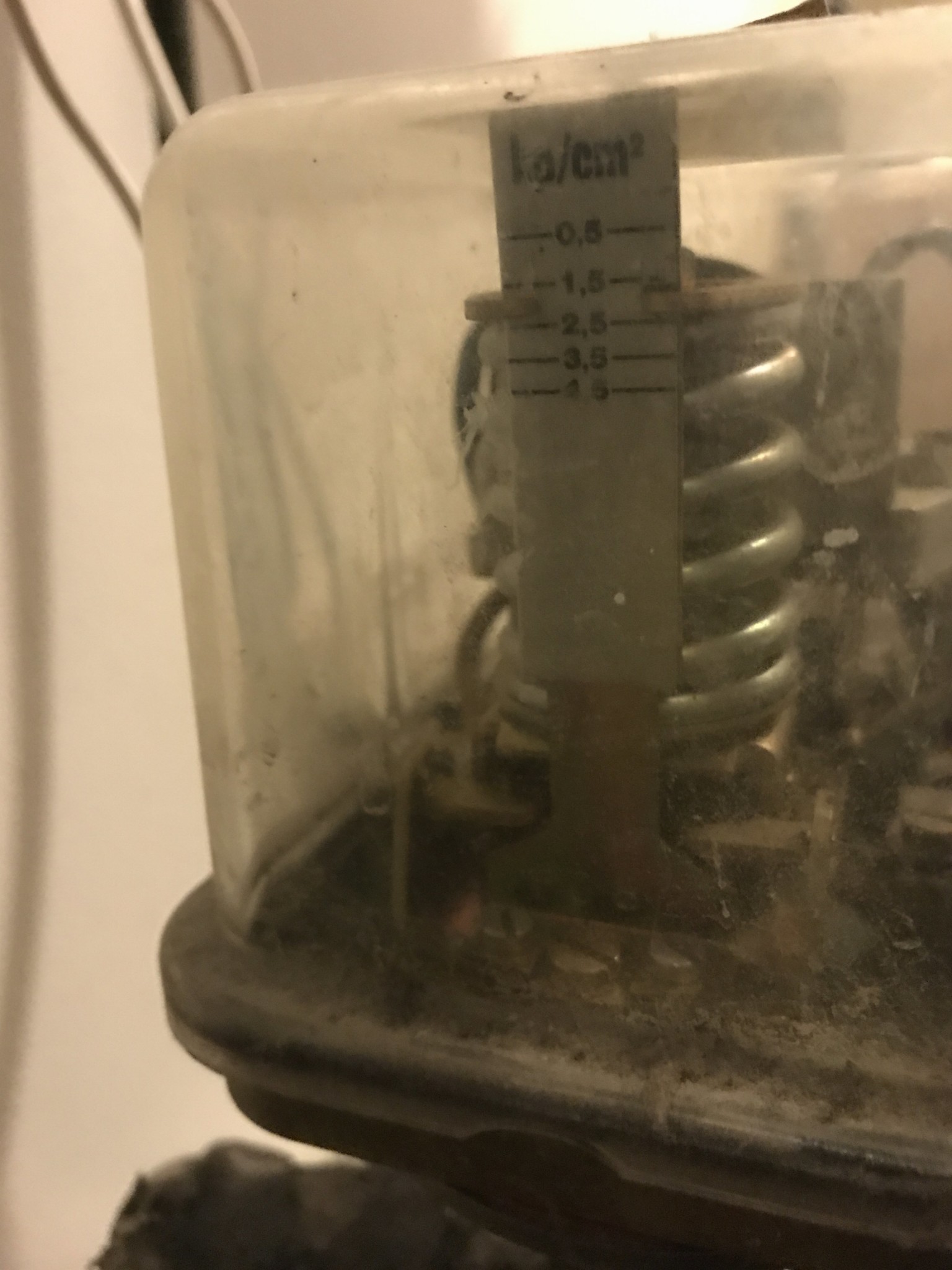

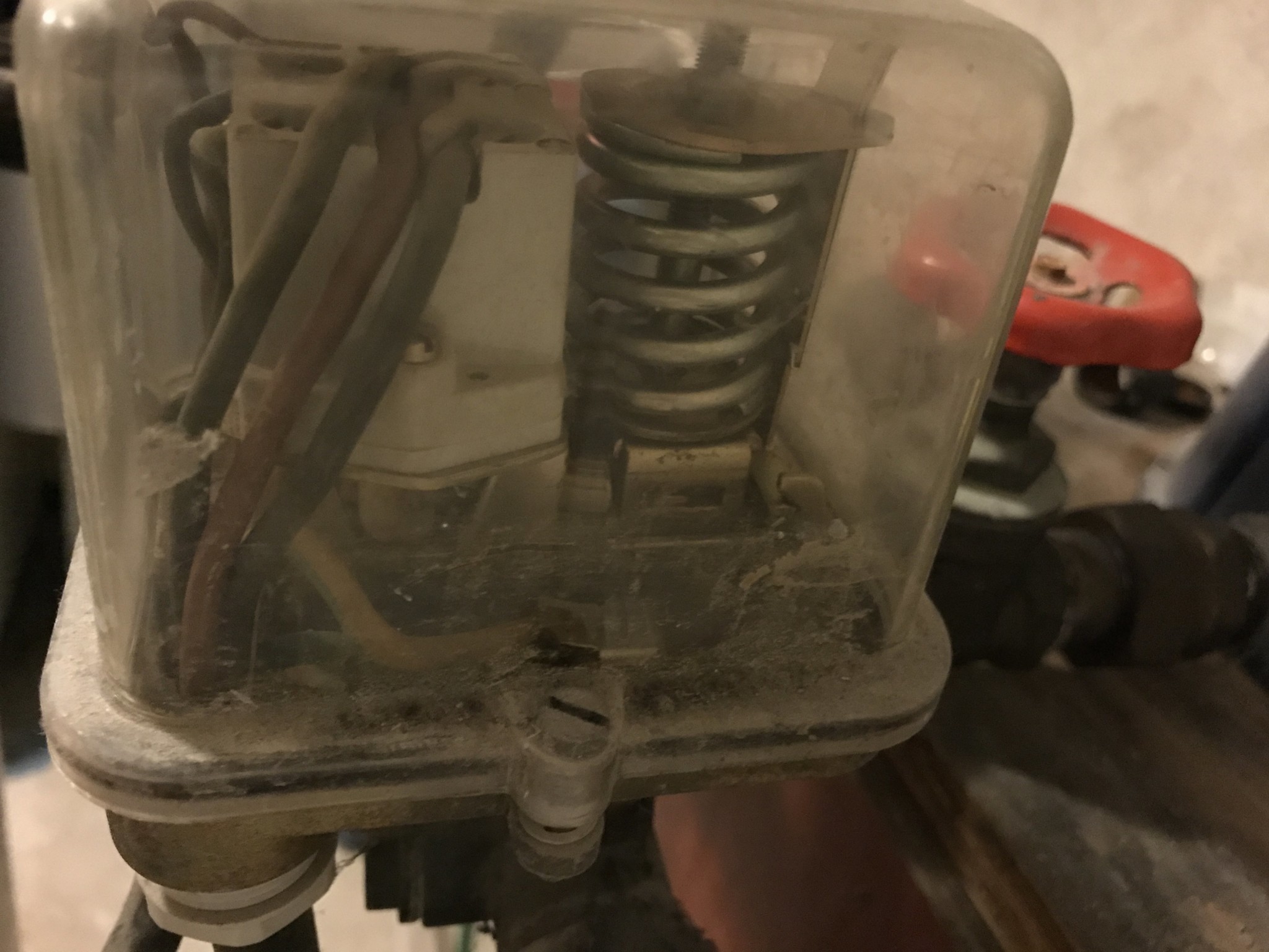

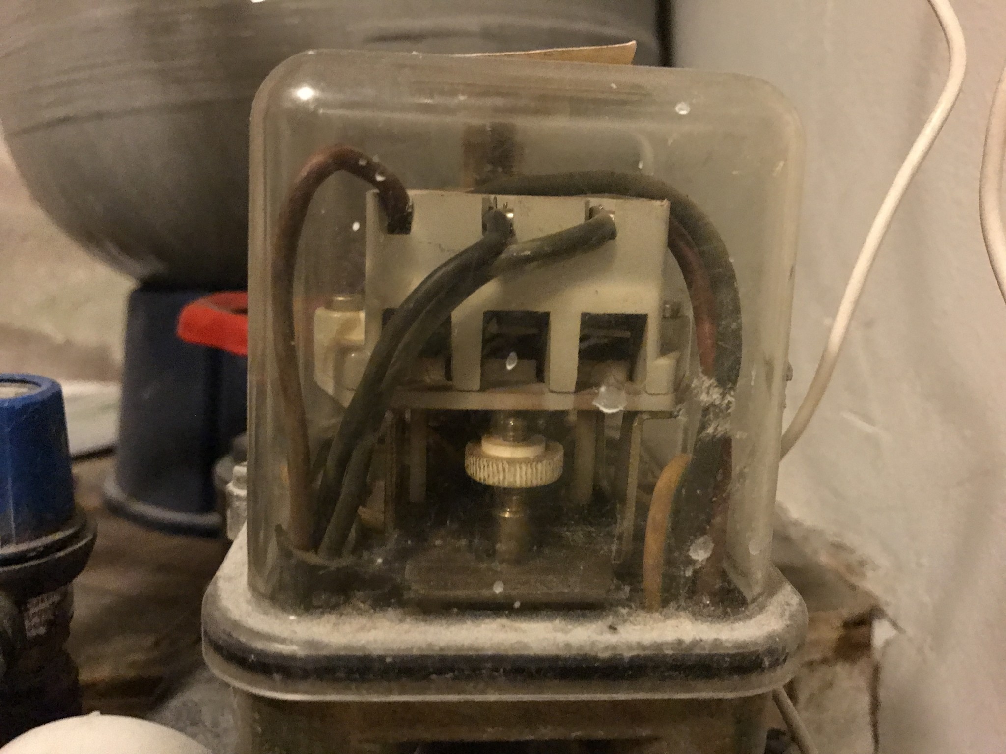

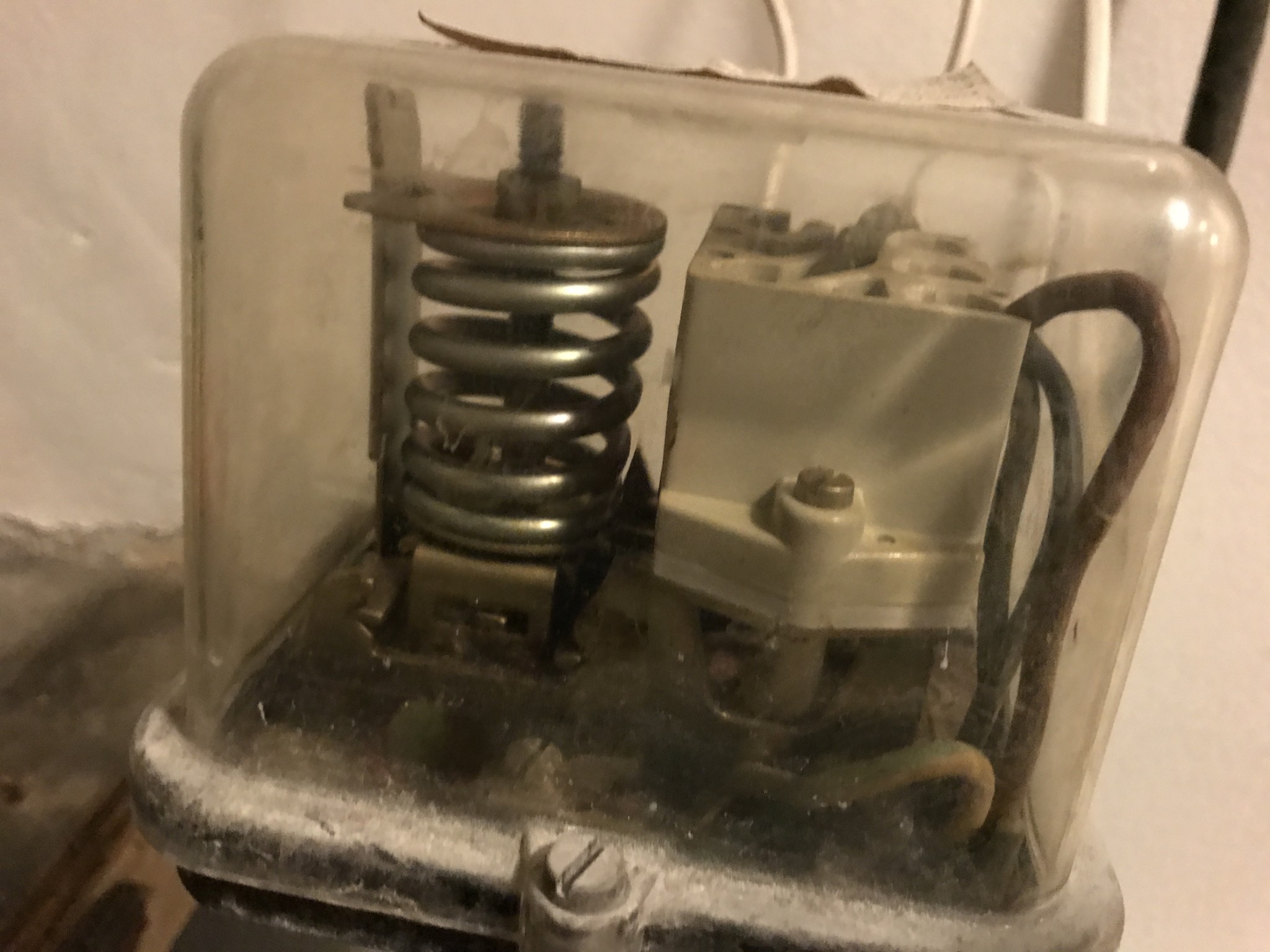

Så här ser tryckvakten ut, verkar den bränd?

Om tryckvakten har brända ytor ser du bara om du tar isär den lite och kollar på blecket som fungerar som "strömbrytare"

Om du vill kan du enkelt göra lite felsökning utan några instrument, det ska gå att ringa in utan.
Med säkringarna uttagna lossa alla lock, kåpor på motorplint, brytare och motorskydd. Titta över och känn på alla anslutningar och skruvar där, ofta kan man se om det glappat är dålig kontakt det är en ganska vanlig felkälla. Sen kan du enkelt kolla om tryckströmbrytaren felar genom att koppla förbi den, ta tex Wago e.dyl och lägg samman trådarna två och två som går tvärs över via brytaren. Starta/stoppa med motorskyddet så är det klart om du kan fria/fälla brytaren, den är som sagt misstänkt i de här fallen. Att lossa fläktkåpan och vrida direkt på motorn så det inte går mekaniskt trögt är inte fel heller när man ändå har frånkopplat.
Och motorskydd får du isf ange ett som täcker 4.5 A enligt motorskylten det går säkert med 4 A också eftersom du redan har det men man ska normalt välja enligt märkdata. Och att det tas med en tryckströmbrytare 3-fas är lämpligt så du slipper fikaresor till Ahlsell mfl i onödan. :)
Är det hör det framgår att den ska vara på 4,5 A?
  • Teknisk etikett på en pump med specifikationer, cirkeln markerar värdena "4,45 A" som strömförbrukning.
Ja det är den siffran som anger fullastström (I1/1) vid spänningen 380-415 som gäller i detta fallet.
