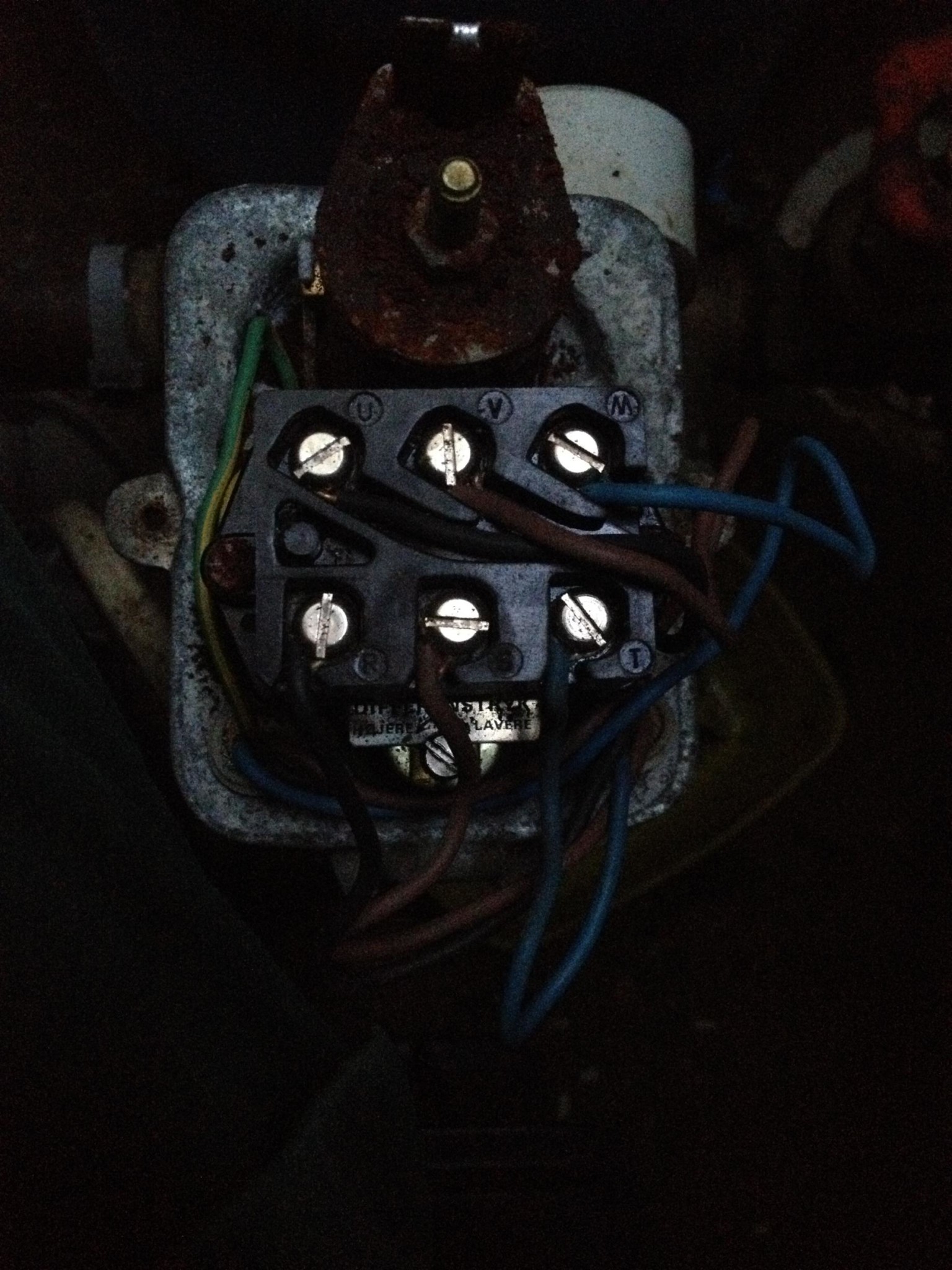

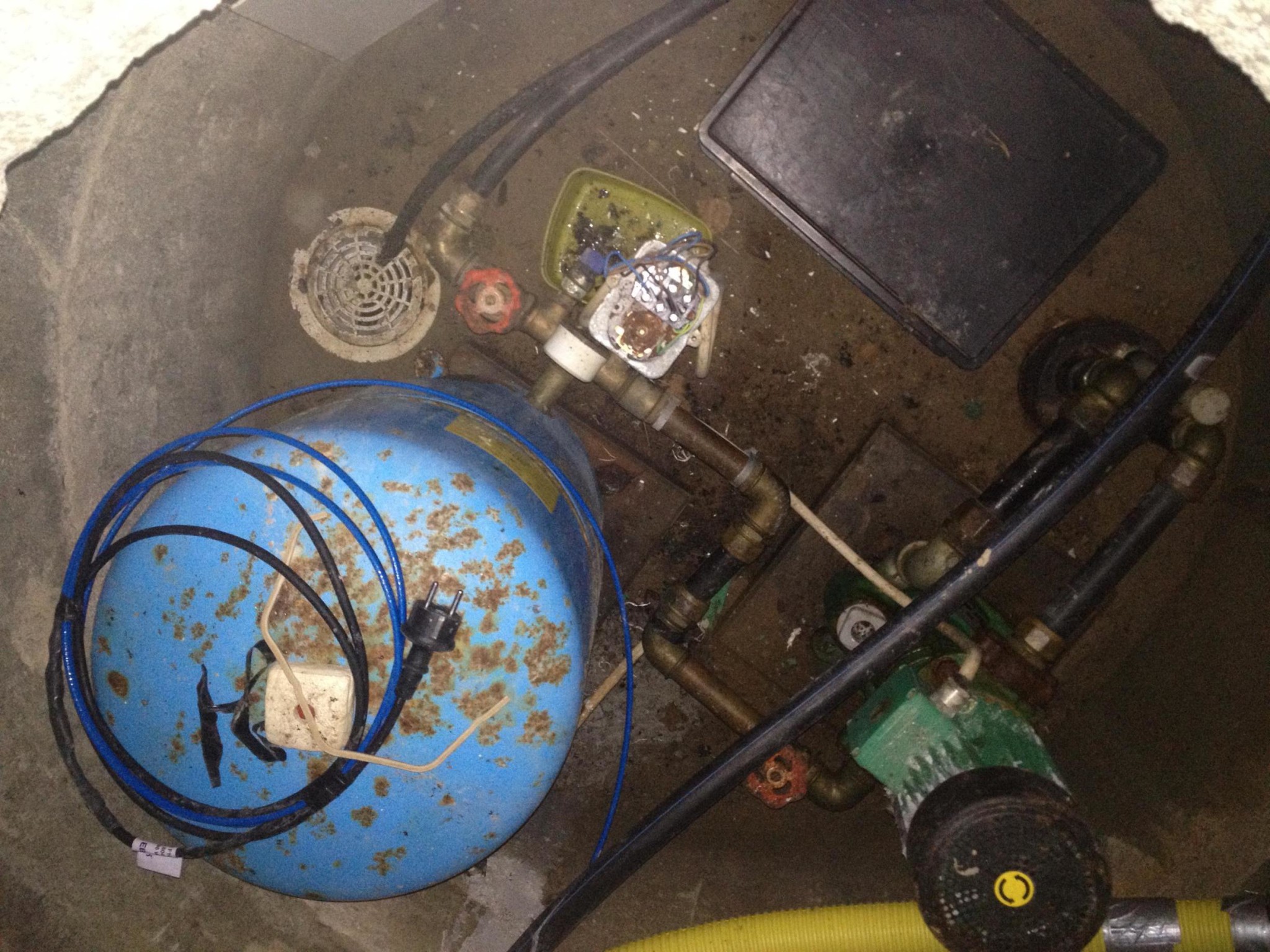

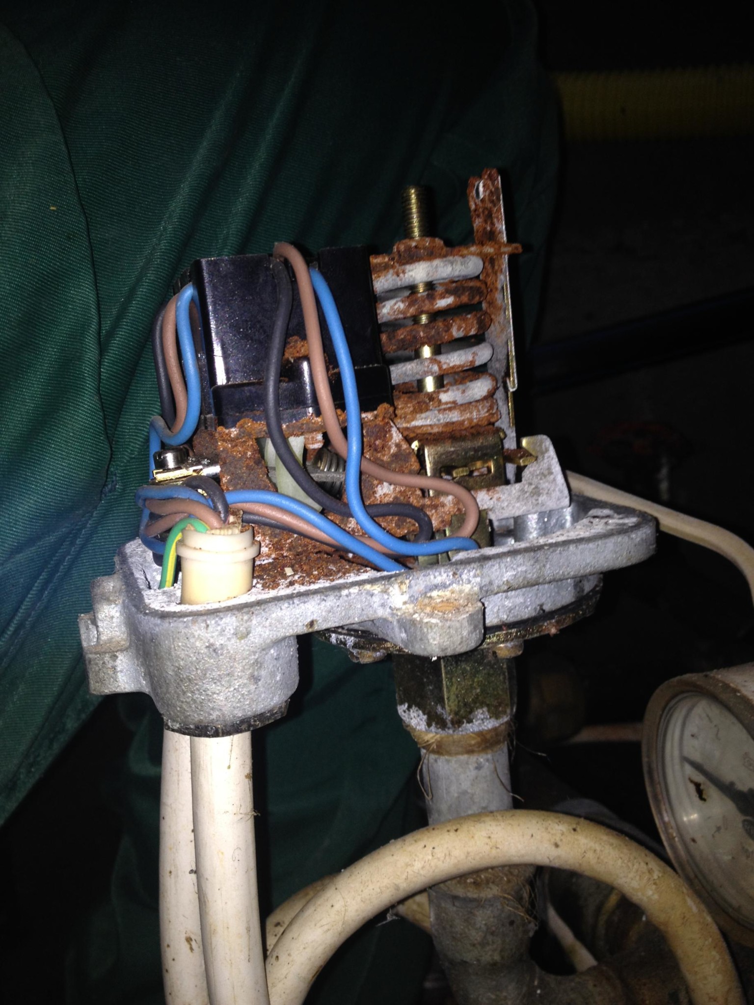

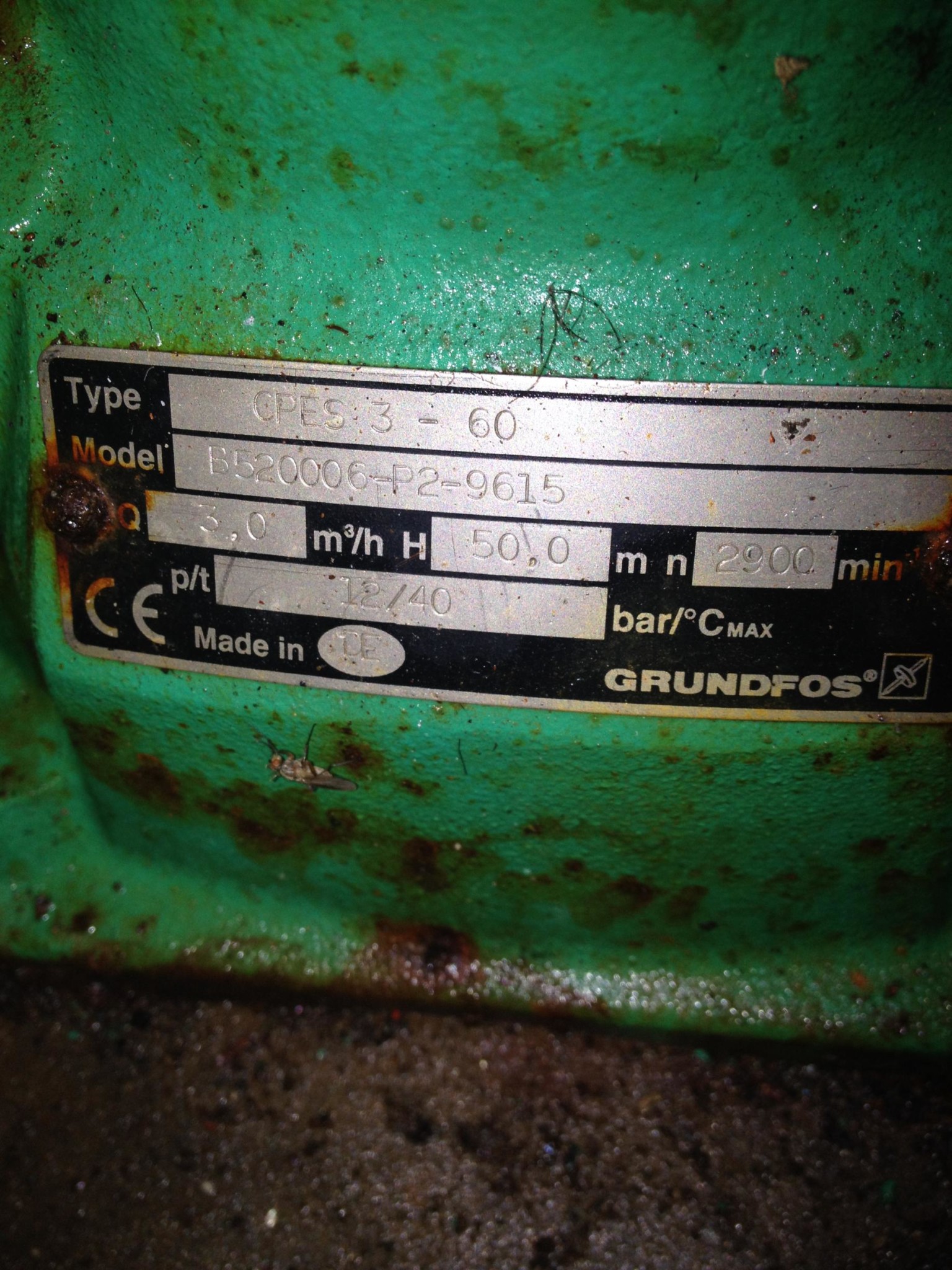

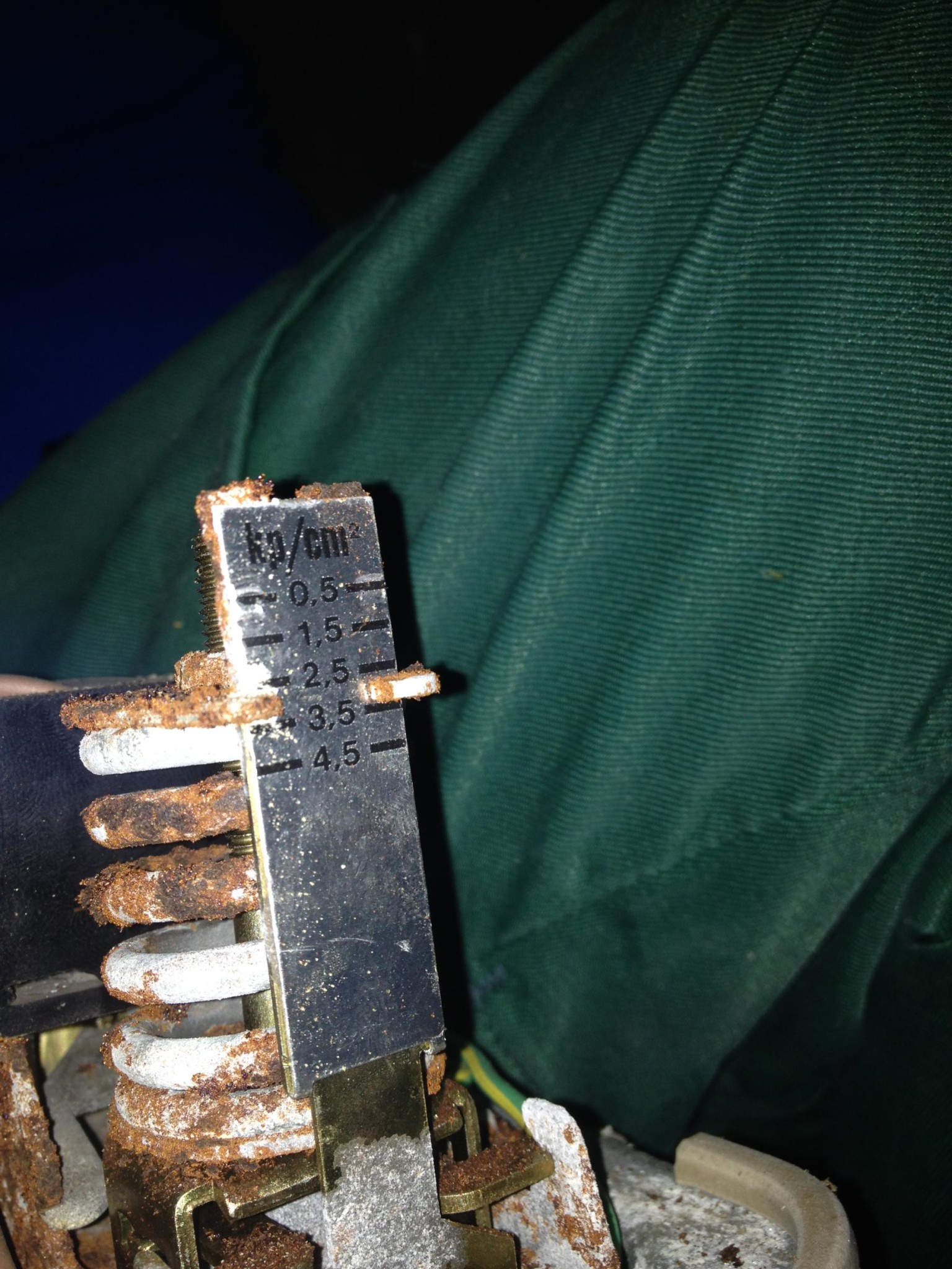

Elmont, hur mäter jag att alla faserna är med till pumpen enligt ditt förslag? Är inte bra på el men ska få hjälp att kolla det imorgon så förslag på hur man gör detta uppskattas. Konstaterar även att tryckströmbrytaren inte är snygg om man lyfter på locket, se bifogade bilder. Bild 1 = pumputrymmet, bild 2 = pumpmodell, bild 3 = tryckbrytare om man lyfter på locket, bild 4 = tryckbrytaren/trycknivå, bild 5 = tryckbrytarens kopplingsplint för 3-fas. Kabel från på/av kommer in på plint R + S + T + jord, kabel till pump går till plint U + V + W.//Joakim

Tryckströmbrytaren ser verkligen ut att vara förstahandsvalet till trolig orsak. Hoppas du har ett fungerande motorskydd så inte motorn skadats. Kan vara intressant att kolla motoranslutningen också med tanke på hur det ser ut här.
Först skulle jag kolla om jag har alla faser in i brytaren, sedan skulle jag lossa på anslutningarna i motorplinten för då kan jag mäta utan att strömmen bryts och jag kan se vart i kretsen spänningen försvinner. Alternativt (sedan jag kollat att alla faserna finns med in i brytaren) så skulle jag ohmmäta kretsen med strömmen bruten.

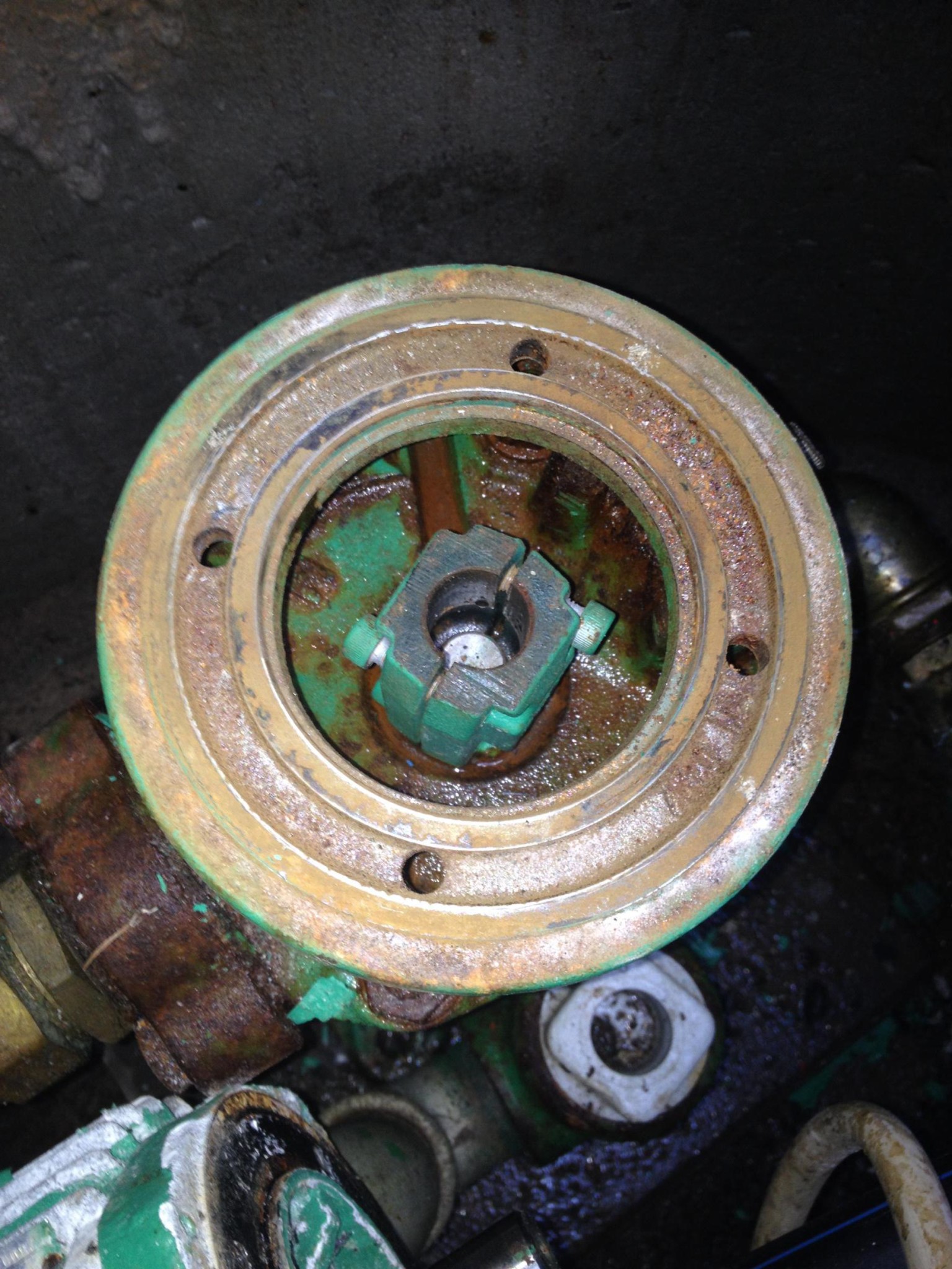

Jag har nu kommit vidare genom att testa motorn separat ansluten till 3-fas el = funkar fint, har också bytt till en ny tryckströmbrytare av samma modell som tidigare. Vid uppstart så går nu pumpen igång - men - nu forsar det vatten mellan motor och pump (vid axeln, se bild), verkar helt klart som om någon packning etc. har gått sönder, någon som har förslag på hur man löser detta? Pumpen är en Grundfos CPES 3-60. Tack för fortsatt hjälp.//Jocke
Låter som lagret/tätningen överst på pumpen har skurit då....finns säkert som reservdel...men skulle tro att du enklast byter ut hela pumpen...ett tips är att vissa rörfirmor säljer begagnade pumpar lika din där tex den delen är utbytt...

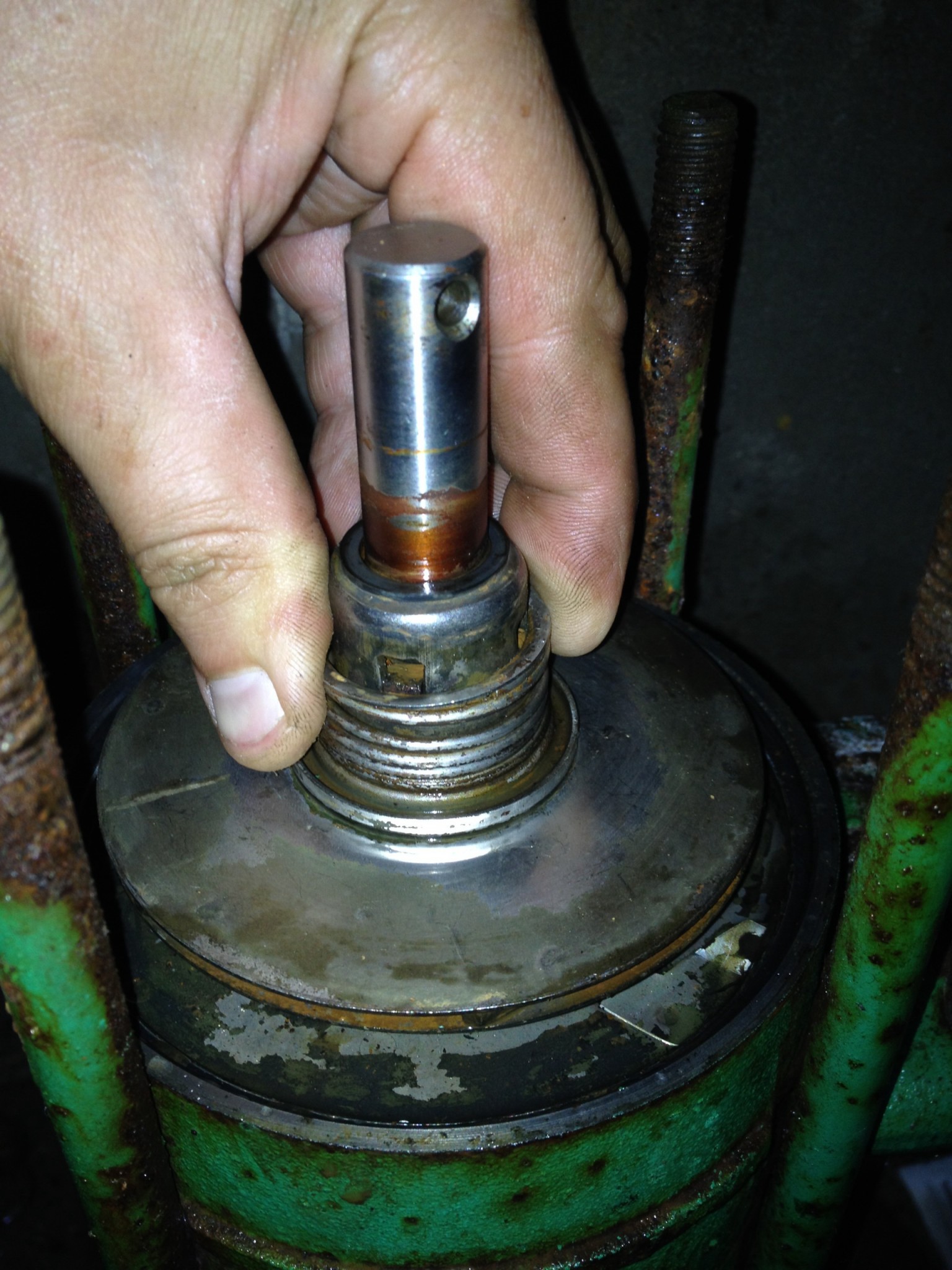

Har nu påbörjat byte av axeltätning + lite övriga
packningar men behöver lite tips om hur man
får loss den befintliga axeltätningen. Den har
överst en hylsa med 3 hål i som jag ej vet hur
man får loss, någon som vet hur man gör?
Se bild, där har jag tryckt ner fjädern för att
komma åt de 3 hålen i hylsan.

Jag löste problemet med att få bort befintlig axeltätning, torkade sedan rent och försökte sedan montera ny axeltätning som ingick i det "kit" jag köpte för ca 2200 kr. Det var riktigt bökigt att få den på plats och jag lyckades nog inte till 100% samt att jag missade att byta ytterligare en packning, summan av det hela - jag löste inte felet och fick lämna in pumpen till Pumphuset för att få hjälp med byte av ny axeltätning + övriga packningar till en kostnad av ca 4300 kr. Mitt tips är att inte ge sig på byte av axeltätning själv - det blir bättre att lämna in den på service direkt. Man lär sig - ännu en gång....
