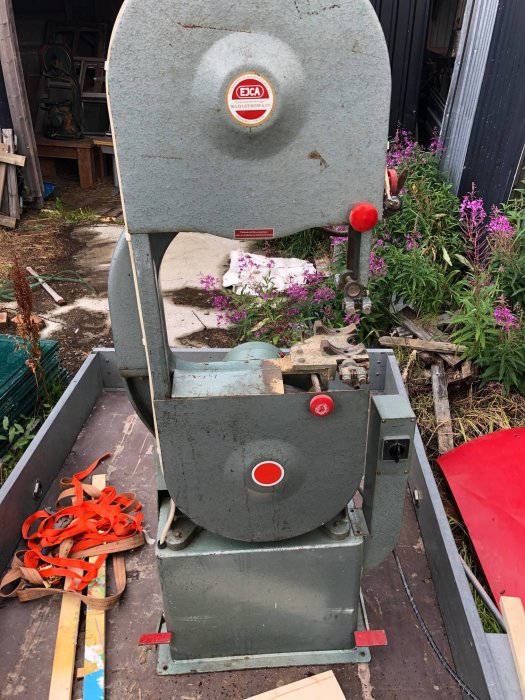

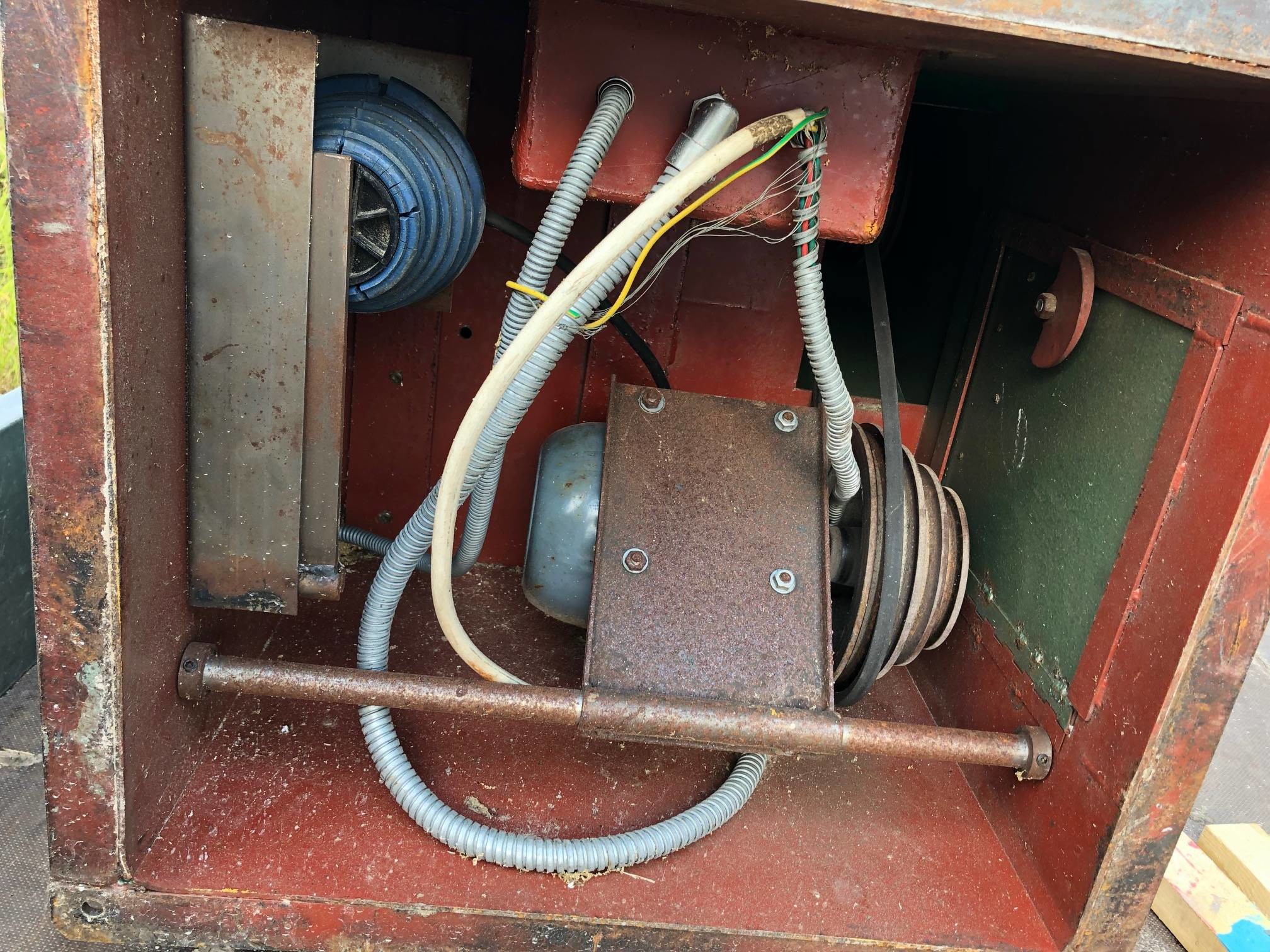

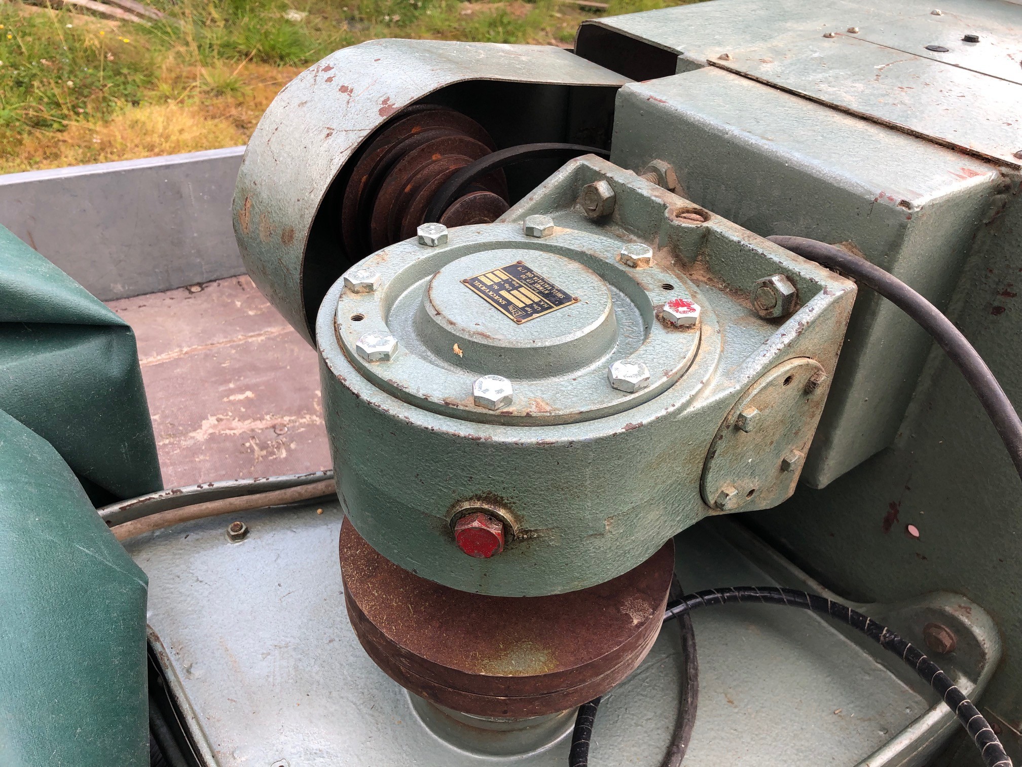

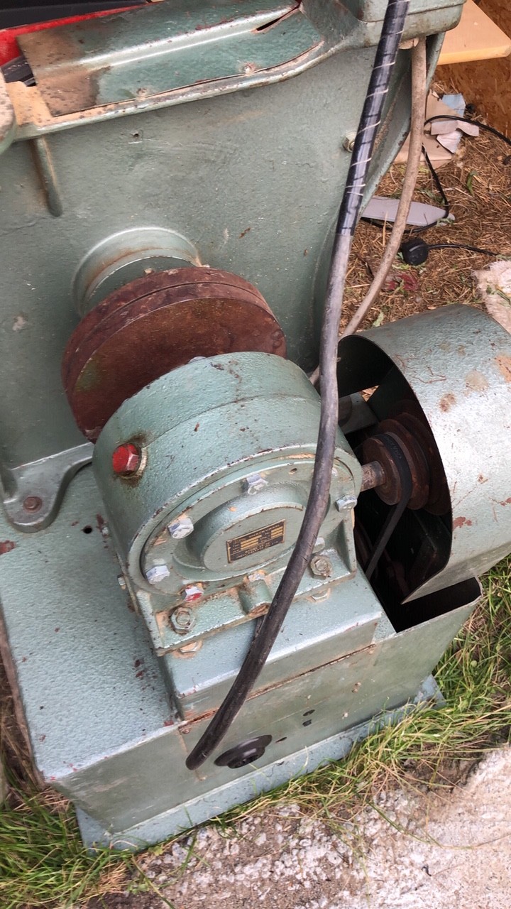

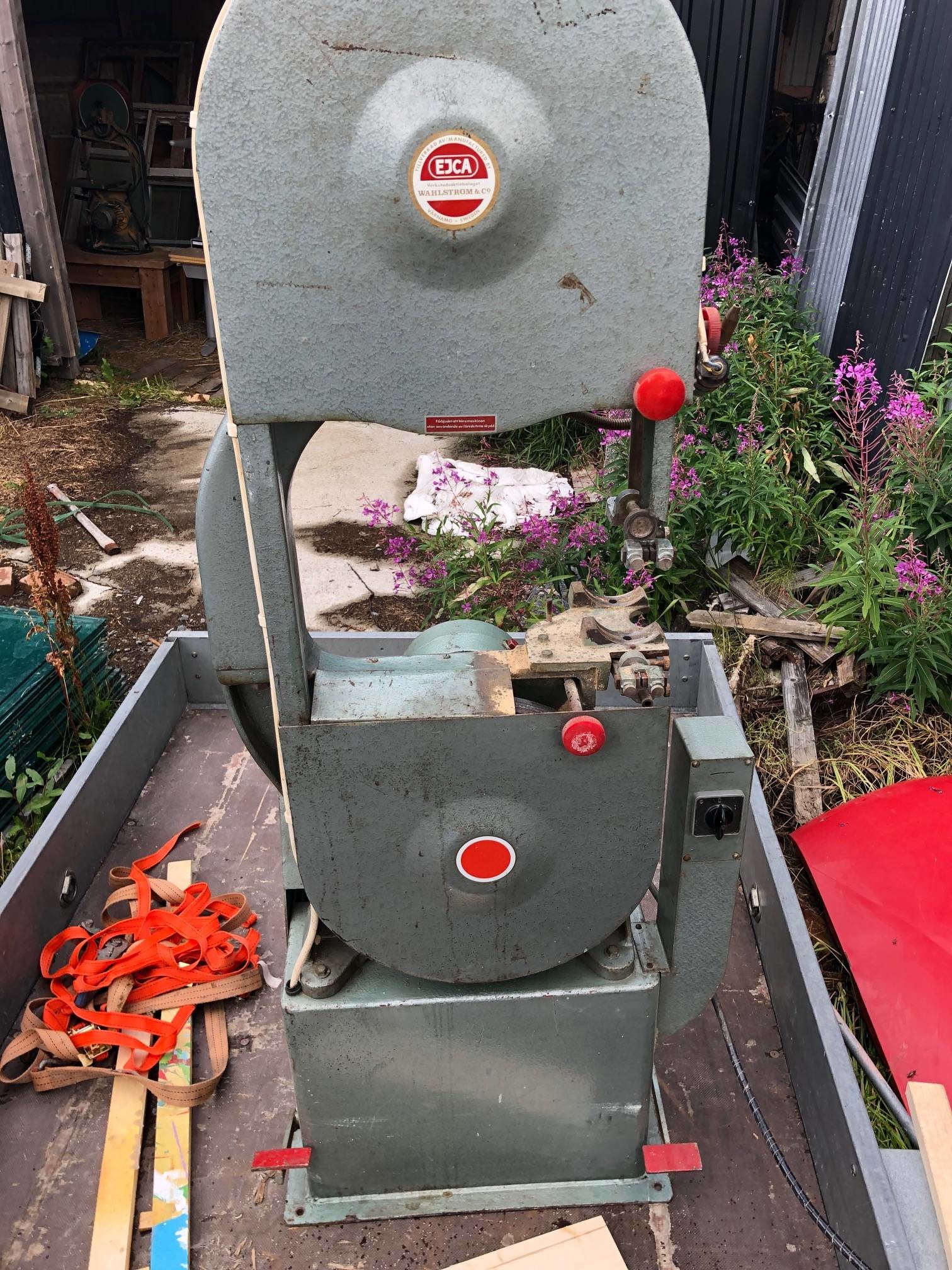

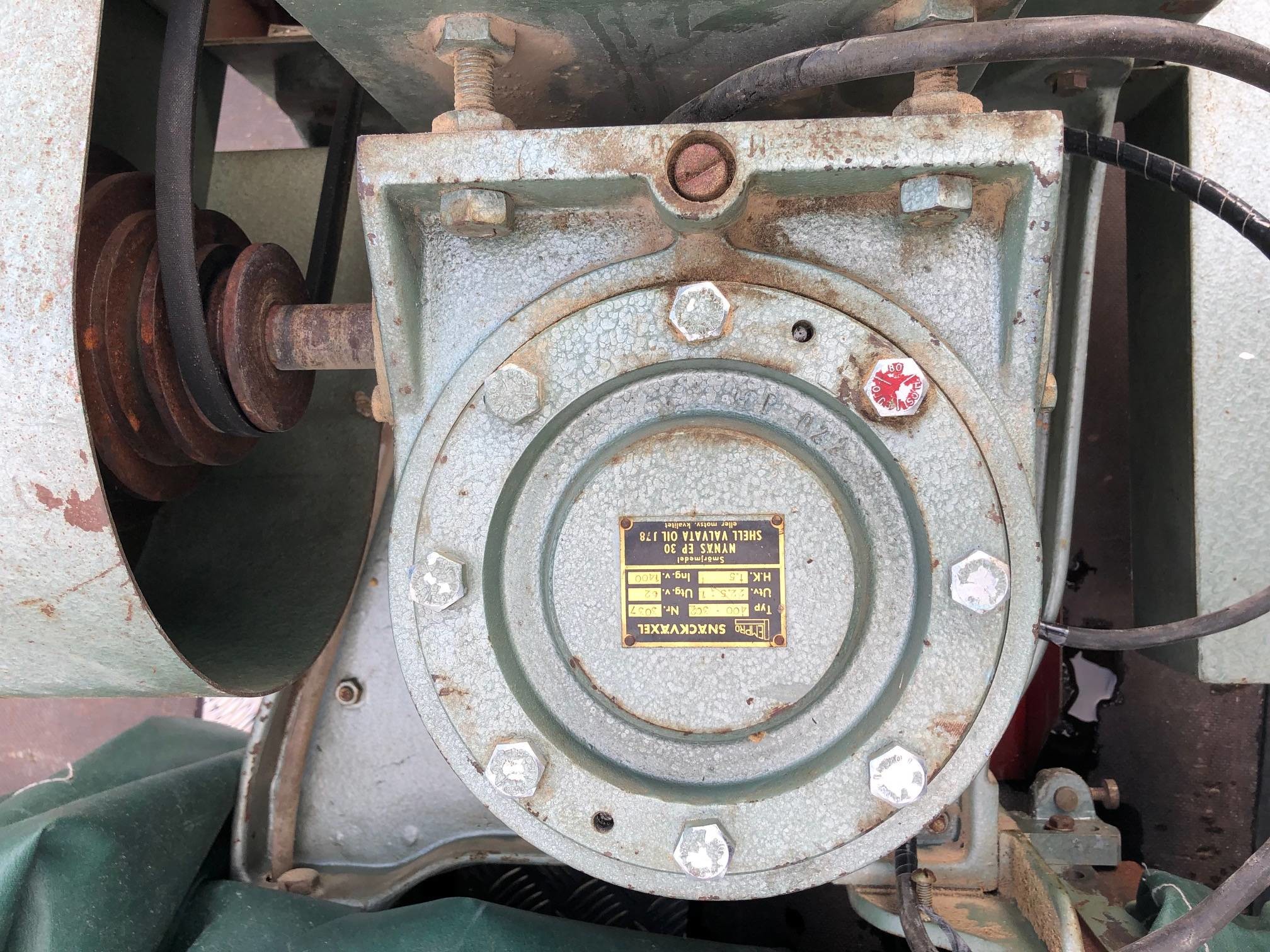

Är ny här och jag hoppas få hjälp att identifiera vad detta är. Alltså jag ser ju att den är "växlad" med remhjul och har en snäckväxel ... Varför denna konstruktion? Skulle inte remhjulen kunna sitta i linje med såghjulet? Känns som overkill... Vidare så har den en lustig konstruktion med blåsbälg för att kunna blåsa bort sågspån ur siktlinjen när man sågar, man "pumpar" bara på högra pedalen! Den vänstra pedalen lyfter motorn, troligen för att kunna växla mellan remhjulen. Jag undrar bara om någon sett något liknande? Är det här ett vanligt tillägg på en Ejca? Vet någon historien bakom?

Det där är väl en metallsåg? Med det låga varvtalet = m/sek på sågklingan.
H
Aaaahh...! Det skulle ju förklara växlarna. Tänkte inte på att Ejca kunde göra metallbandsågar, men såklart så gör de ju det!
