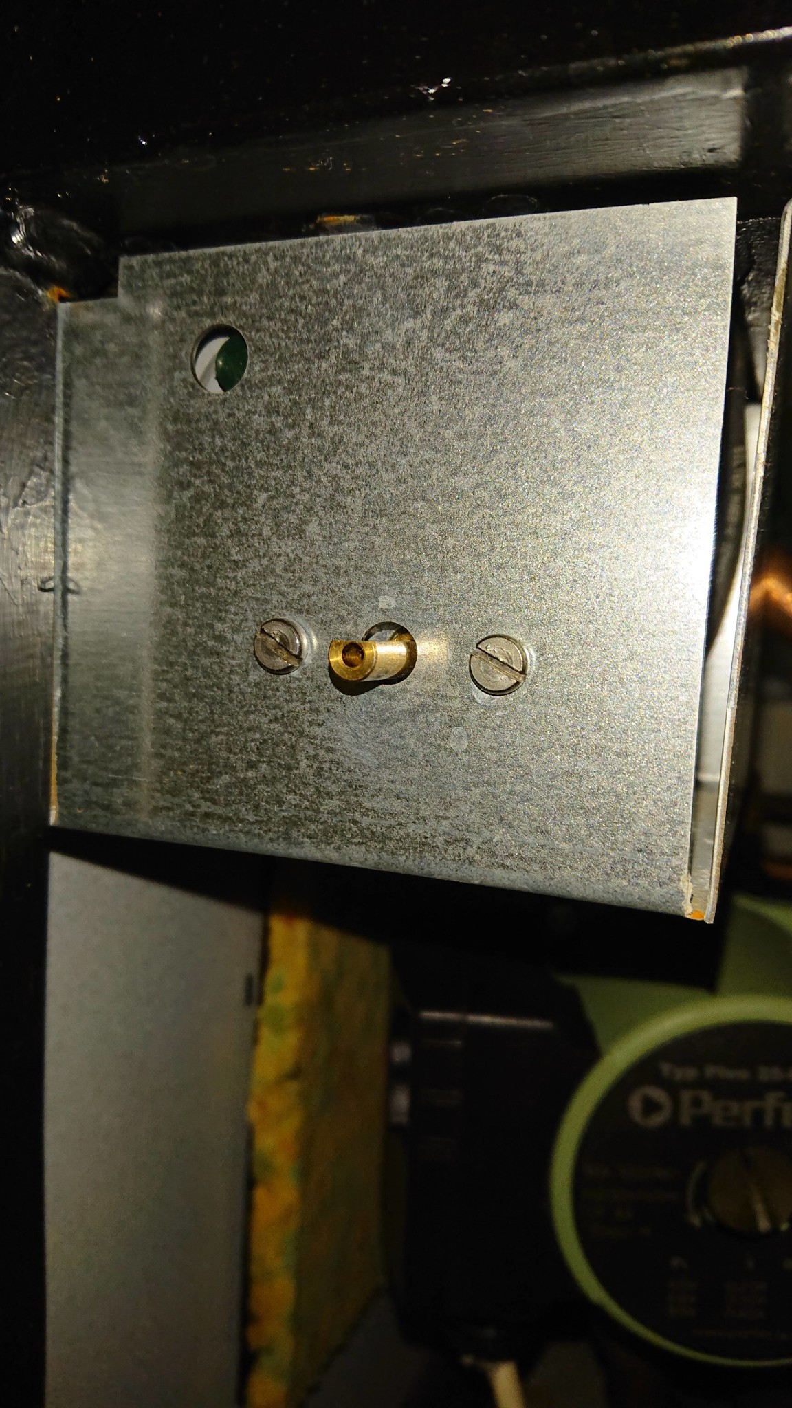

L lordi skrev:
Sitter det en knapp på den plåtboxen under elpatronen? Prova isf att trycka in den ganska hårt.
Gick inte att trycka in. Men om jag vrider på den motsols så knäppte det till.

Är nog temostaten som klickar , det är mindre motsols , men det finnas någon form av kanpp att trycka på , jag ser inte hela där ,men sitter det någon rund eller fyrkantig bricka där så är nog knappen under den , och i bland måste man trycka rätt hårt för att återställa , kolla får du se

I lilla hålet på bilden kan jag trycka in en grej, som fjädrar tillbaks. Kanske är den?
  • Metallplatta med ett litet hål och två skruvar, placerad på en struktur, vad som verkar vara en fjädermekanism inuti.
Det är nog ett temperaturvred utan vred så att säga, ser jag nog när jag zoomar in. Maxtermostaten kanske sitter i det lilla hålet? Eller på undersidan

Den svarta på vänster sida är troligtvis EL-patronen känns det någon skillnad på det nedre resp övre kopparrören ,vilken effekt den ger är svårt att säga utan att mäta vad den drar i Ampere , enligt specen så är det 3X3 kw = totalt 9kw effekt på den ., har du kollat överhettningskyddet så det inte löst , ska vara ett som återställes manuellt , vad är det som sitter som en blank del under patronen , syns inte , sen ett foto rakt in på det som är innanför plexiskivan ,Eldelen
Höjde innetemp. Alla tre elpatroner är igång enl displayen (står Till). Känner ingen märkbar skillnad på kopparrören ovan eller under elpatronen. 30,7 grader ovan. 30 grader under.

Om du har 9 kW el att tillgå, så borde det märkas ganska fort, om inte huset är väldigt stort. Jag tror inte elpatronerna går in.
Vad finns bakom plastskyddet? Finns det några säkringar där? Jag kan se åtminstone 1 kontaktor. Är den dragen?

Har du tryckt hårt i bland är dom riktigt tröga , dom tål all hänga på
