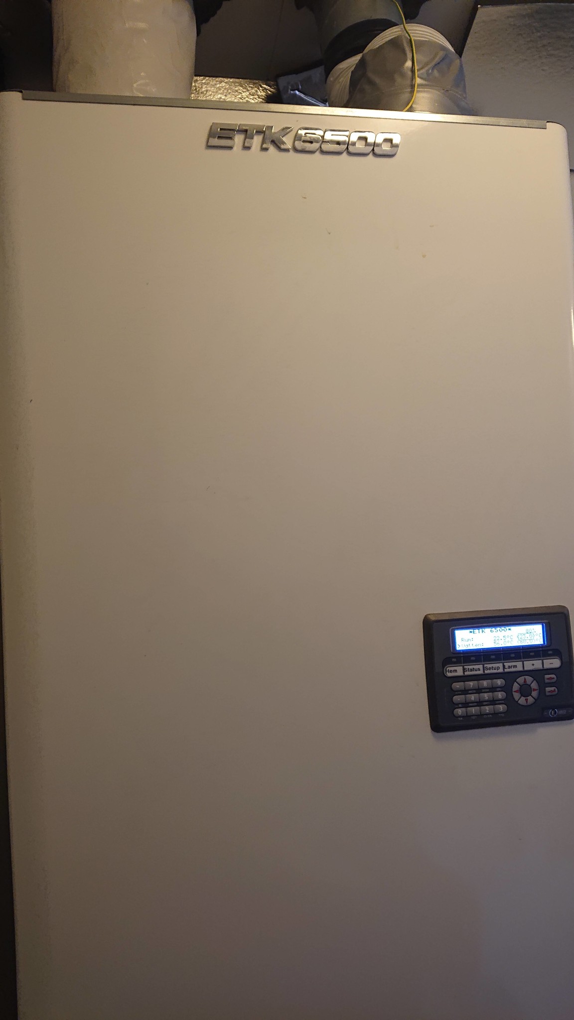

Vad för panna , fabrikat modell ett foto på framsidan ( hela panelen )

ETK 6500 frånluftsvärmepump. Från Energiteknik.
  • ETK 6500 frånluftsvärmepump med display och logotyp, installerad i ett utrymme.
Hittar ingen manual på nätet, har du den så får du gärna lägga upp den så att vi kan läsa den.

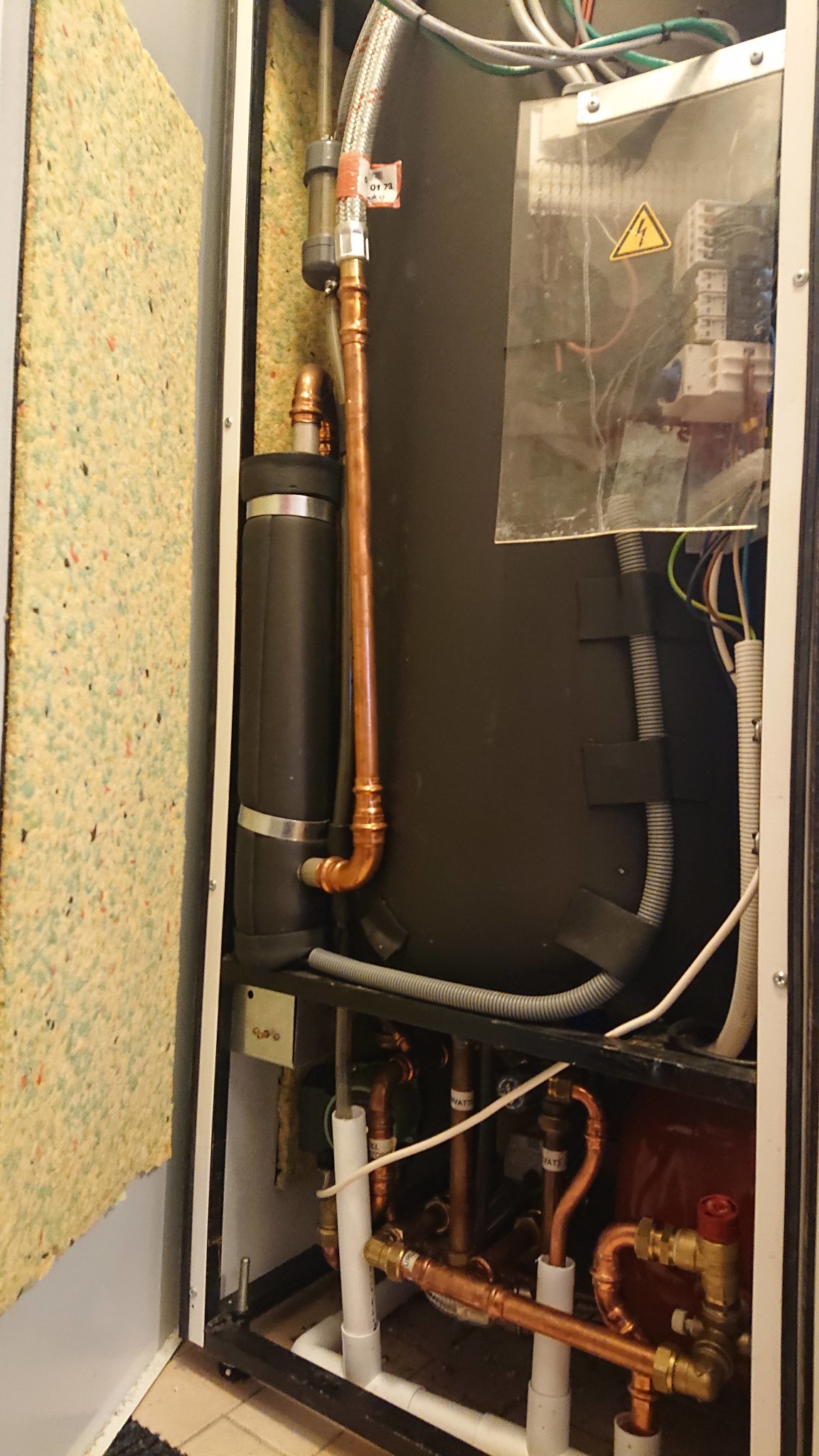

Kan du öppna luckan . ta ett foto så det går att se hur den ser ut , särskilt då om möjligt kompressordelen , det brukar vara ett synglas som sitter på röret från kompressorn , finns det något sådant

Kompressorn är inte synlig. Sitter bakom plåt. :sweat:
Sitter det en knapp på den plåtboxen under elpatronen? Prova isf att trycka in den ganska hårt.

2 på ÖHSKYDDET
Den svarta på vänster sida är troligtvis EL-patronen känns det någon skillnad på det nedre resp övre kopparrören ,vilken effekt den ger är svårt att säga utan att mäta vad den drar i Ampere , enligt specen så är det 3X3 kw = totalt 9kw effekt på den ., har du kollat överhettningskyddet så det inte löst , ska vara ett som återställes manuellt , vad är det som sitter som en blank del under patronen , syns inte , sen ett foto rakt in på det som är innanför plexiskivan ,Eldelen
