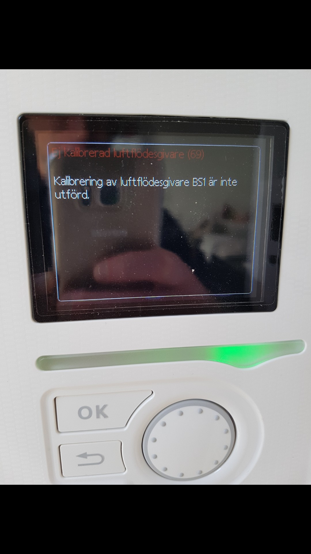

Display på en värmepump med felmeddelandet "Kalibrering av luftflödesgivare BS1 är inte utförd".
Har ovanstående felmeddelande på min NIBE pump. Försökt nå entreprenören som satte in den utan framgång än så länge. Någon som vet vad det innebär?
Felet fanns där redan i våras vid inflytt.

Är det ny installation ska installatören kalibrera in och kontrollera funktion på allt som har med VP att göra , det är egenkontroll som ska vara , du kan ju läsa installationsanvisningarna och se vad som krävs , står säkert något om kalibreringen och vad det innebär
https://www.varmepumpsforum.com/vpforum/index.php?topic=65354.0
Verkar inte som att installatören har gjort den sista kalibreringen. Om den inte fungerar korrekt eller ej beroende på detta kan nog bara dom svara på.
Men har du inte fått tag på entreprenören sedan i våras? Eller är det först nu du har tagit tag i det?
Får du inte tag på entreprenören så kan du ju försöka kontakta NIBE direkt och höra hur du ska lösa problemet, för då kanske dom får skicka ut en ny montör/installatör som slutför?
