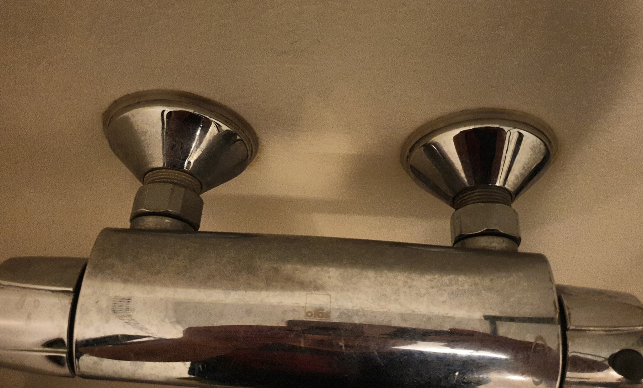

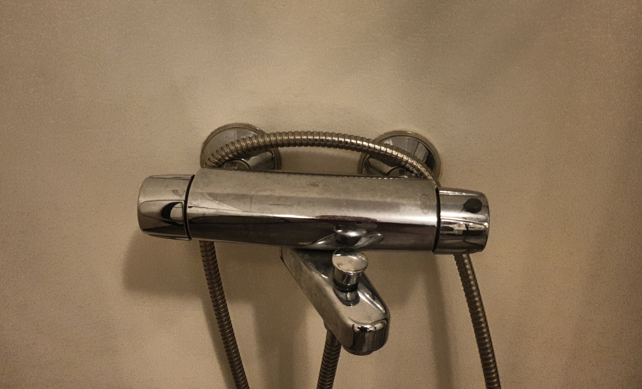

Har slängt ut badkaret och satt dit duschdörrar.
Vill höja blandaren men enligt rörmokaren så bli det en avikelse pga att det inte är godkänt enligt säker vatten. Röret kommer direkt ut ur väggen.
Då måste blandaren vara direkt ansluten till rören för att det ska vara godkänt. Men vad gör 2st 90 graderskopplingar med klämring och rör till ett blandarfäste?? Vad är det som gör det mindre säkert? Fattar ingenting.
Några ideer?
Några ideer?
Störstar problemet är att du "skruvar" på ett ställe där det kommer vara mest vatten.
Men för egen del så har jag limmat fast en av mina blandare.( berätta det inte för någon för de är inte en godkänd hållare)
Behöver jag säga att den inte kommer flytta sig ...

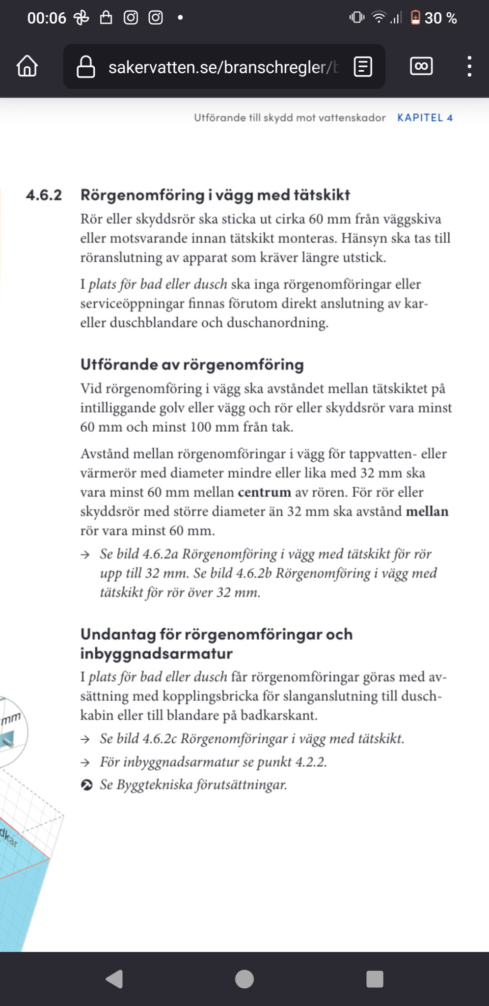

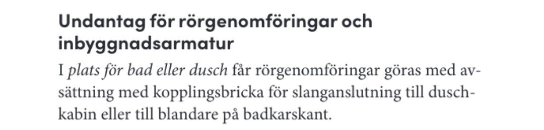

Man får inte ha rörgenomföringar i duschen.
Moderator
· Stockholm
· 58 050 inlägg
Men det är ju bara genomföring till blandaren. Man kan se rören upp till den nya positionen som "lite större" excenterkopplingar.
Ja, men de undantagen gäller ju inte här. Men som sagt regelverket är hur man designar en ny installation. Det är inte tänkt att följas fullt ut vid renoveringar. Men folk är livrädda för avvikelser.

Som det ser ut så borde det gå att skruva bort blandaren och sätta dit vinklar direkt på de existerande väggbrickorna. Borde vara löst på fem minuter av en röris på plats som ser vilket fabrikat och dimension det är på grejerna.
Jo det går. Det vet jag redan. Det är no problem. Det är bara det att den tillfrågade rörmakaren snackade om säker vatten vilket jag tycker inte verkar vara genomtänkt.useless skrev:
