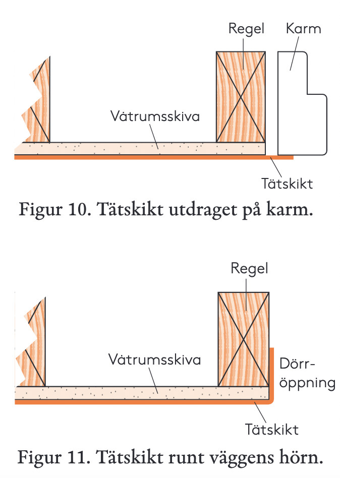

O olof63 skrev:
behöver en lucka till där då gissar jag ?
Jag hittar inget i BBV 15 som beskriver luckor eller större hål i vägg i våtrum. Dörr och fönster nämns och det beskrivs hur tätskiktet ska ansluta till dessas karmar men bara i våtzon 1, ej våtzon 2:
Två schematiska ritningar som visar tätning vid en dörrkarm och hörn för våtrum.
Men t ex hur ett ventilationsrör eller inspektionslucka ska monteras i vägg nämns inte.

O olof63 skrev:
Jag hänger inte med här, vad innebär det ?
Att våtrumsreglerna från 2015 inte har något uttalat svar på hur man gör med inspektionshål till ett avloppsschakt på samma sätt som att de inte har reglering för fönster eller dörrar i badrummet annat än att tätskiktet ska anslutas enligt ovan om karmen är i våtzon 1.
Så då blir det väl en tolkning vad som är lämpligt att göra med detta inspektionshål. Din byggare tyckte tydligen att den lösning som du har är tillräcklig.
