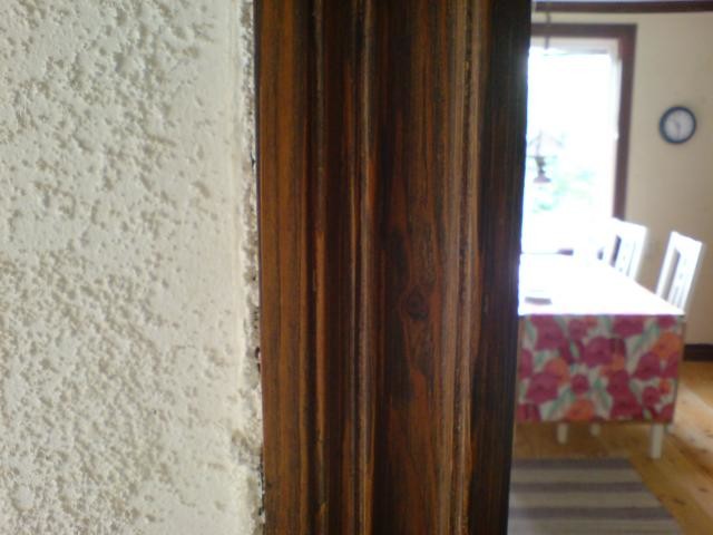

Det finns några originallister kvar och en spegeldörr. Ganska speciell profil på fodret till denna. Kan det ge någon ledning?

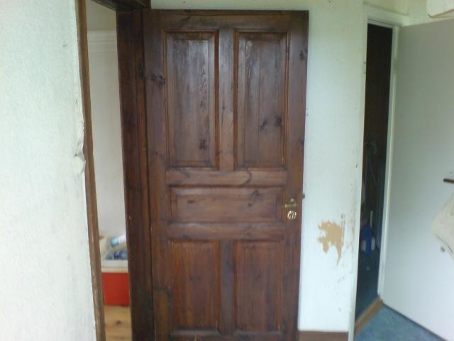

Provar med att lägga upp några bilder, en på dörrfodret och en på själva dörren när jag ändå håller på. Går det att sia något om åldern, tro? Är inte fodrets profil lite speciell?
