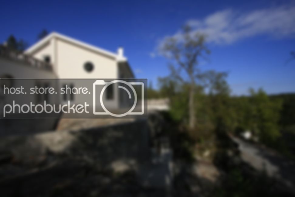

Egenritat hus med högt i tak
Här är planlösningen (ca 400 totalyta). Tomt ca 2500 kvadrat.

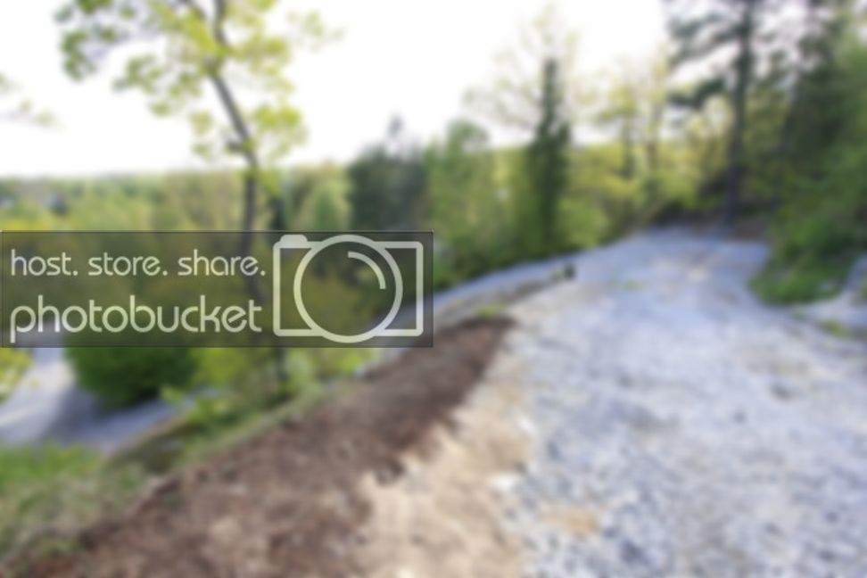

Uppfart till huset som ska beläggas:

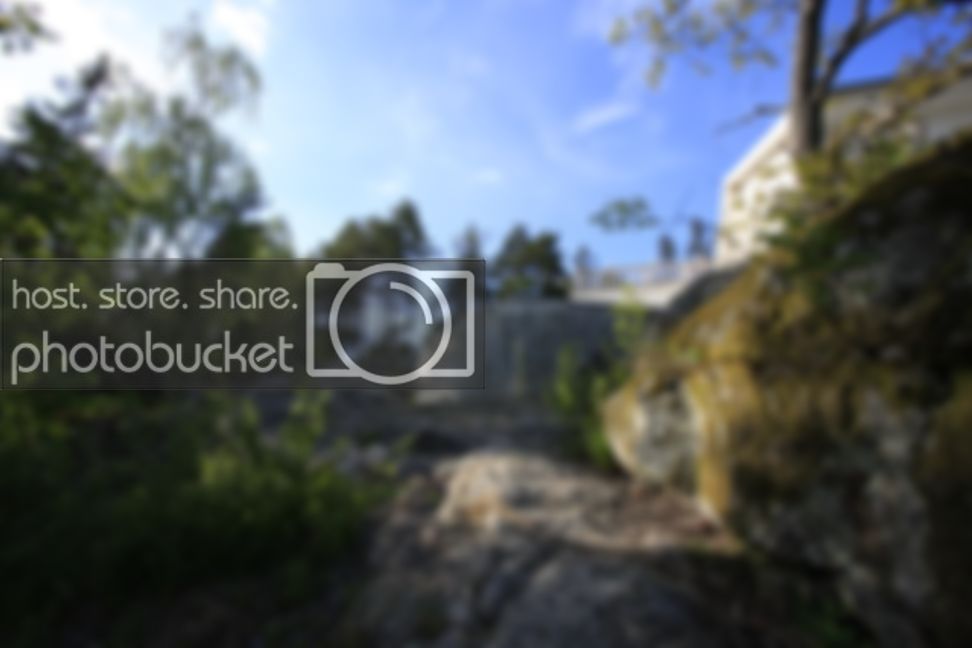

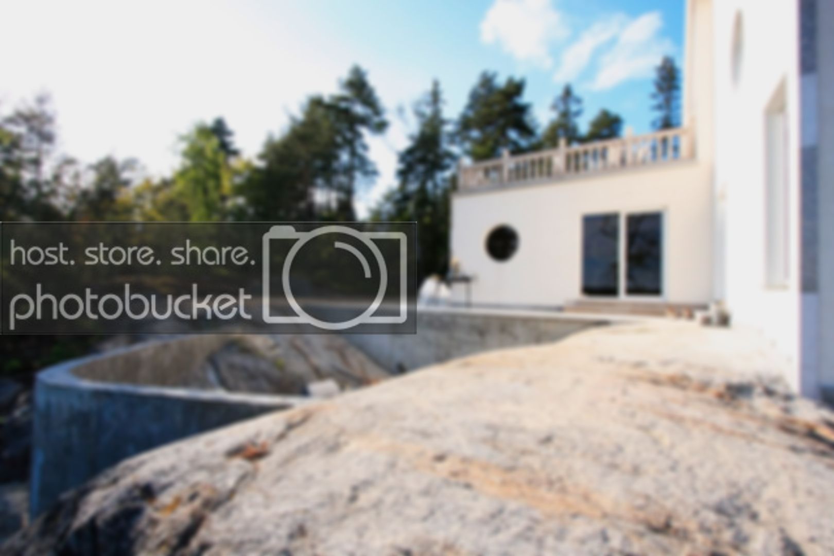

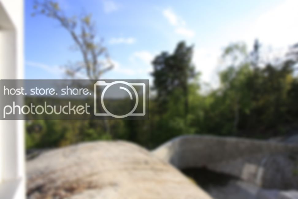

Huset har skräddarsytts efter tomten. Jag fastnade för tomtens utsikt och jättegrytan i berget där jag genast kom på idén att förlägga en infinitypool.

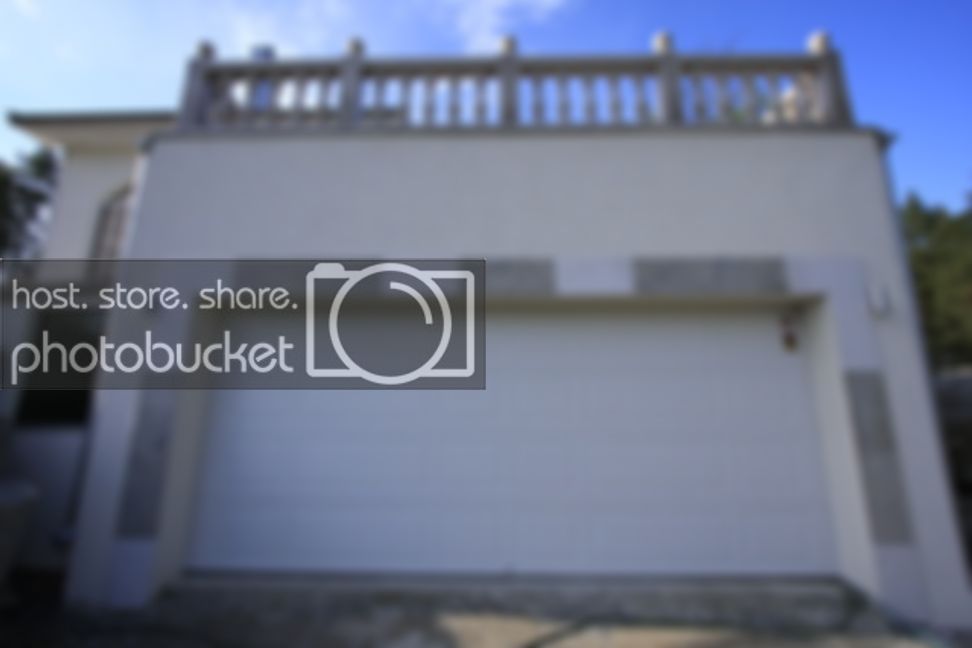

Jag var inne på att ha ett runt glasfönster i poolen och har även beställt det (50mm tjockt pansarglas). Men det är numera placerat till vänster om garageporten (för att ge ljusinsläpp i kallförrådet). Anledningen till att jag valde bort det var att det hade varit mycket krångligt att armera runt, formsätta och gjuta in det 150 kg tunga glaset i en böjd form. Nu vet jag att väggen kommer att hålla för vattentrycket (den södra poolväggen är nu gjuten och klar):
Återstår att epoximåla den, klä yttre väggen med granit, gjuta tank nedanför södra väggen där det nerrinnande vattnet samlas och pumpas tillbaka till poolrummet under relaxutrymmet, beställa filter, pump, vv-växlare, montera räcken, mm.

Infinity pool är ett nytt begrepp för min del, betyder det att det blir nån sorts natur pool där berget är framme? "Det nerrinnande" vattnet, är det läckage eller rening eller vad är det? Eller är det så att vattnet ska rinna över kanten som ett vattenfall?
